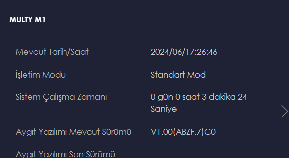

Benimki kendiliğinden onu da güncelledi galiba. Programından bakın versiyonuna. İkisi de 7 oldu benim dün gece.

Mesh cihazını ilk defa kullanıyorum.Diğer modem veya routerler gibi internet olmasada pc ye bağlayıp arayüze giremiyorsunuz veya ben yapamadım.1. M1 modeme bağlı güncelledi. Eternetle pc ye bağlayınca arayüze ulaşılıyor. 2.ci nete bağlı olmayınca ulaşılamıyor.Lan/lan ile 1.cihaza eternetle bağlayınca cihaz otomatik ip alıyor, net geldi. Büyük ihtimal güncellemiştir. Ama arayüzü göremiyorum.Bunun kolay bir yolu varmı?

1.ci olduda 2.ci M1 e bağlanamadımki otomatik güncelledi ise güncellenmiştir.Yoksa arayüze ulaşıp ben bir şey yapmadım.

İşte kendiliğinden onu da bağlayınca güncelliyor. İlk denediğimde birinciye bağlanmıştı ve güncellenmişti 6. Sürüme geçen hafta. Programından ikinciye bakın sürümü yazıyor. Bende 7. Sürüm gözüküyor ikisi de...

Pc den 1.M1 in arayüzünde 2 cihazı da gördüm. 2 side güncel .

Tamam işte kendisi onu da güncellemiş. O zaman sorun yok
