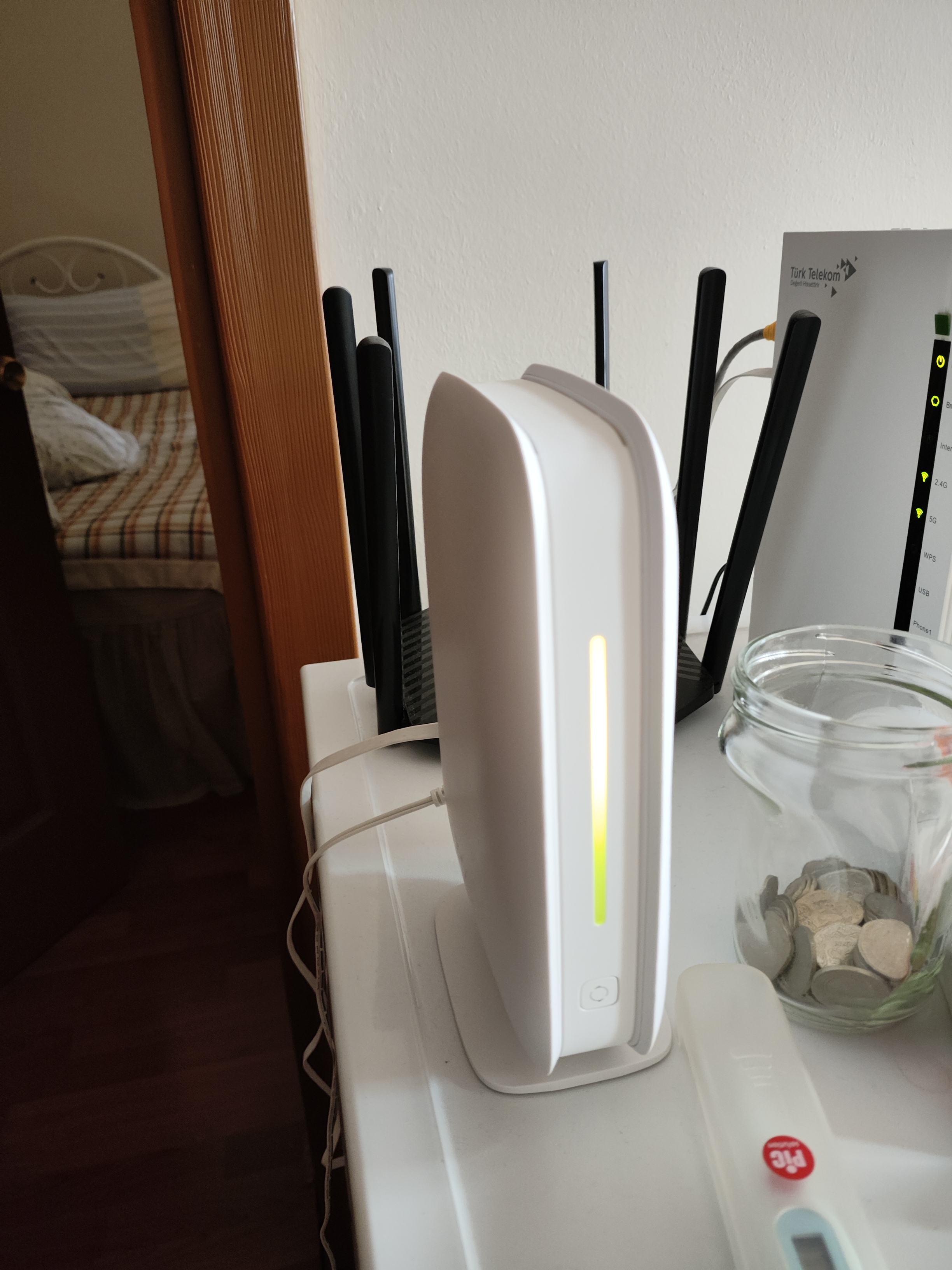

Bende de bildirim şeklinde gelmiş. Yükleyeyim dedim ama 5dk içinde güncellenecek demesine rağmen ana ekrana attı multy uygulaması. 10 dk oldu hala güncellemede takılı kaldı. Önünde ki ışık sarı yeşil şeklinde duruyor. Multy programına girince hala güncelleme mevcut diyor. Tekrar bastım 30-40 sn sonra yine ana ekrana attı. Anlamadım. Kapatmak da istemiyorum komple bozulur diye. Şu an net var ama böyle duruyor alet. Wifi ile bağlı olan ikincisinde ise işlem olmuyor ışıkları yanmıyor şu an. < Resime gitmek için tıklayın >

192.168.212.1 ip adresinden girdim şimdi güncelleme olmuş galiba ama hala altta yükselt diyor anlamadım bir şey bundan. Hala ışıkları yukarıda ki gibi yanıyor aletin.
Edit:
Yukarıda ki resimden güncelle dedim ve bekleyin dedikten sonra hata verdi. 🤦‍♂️Webguiden 192.168. 212.1 den ayarlar bakım kısmında güncelle dedim ve oldu galiba. Güncelleme yapılıyor yeniden başlatılıyor dedi. Işıkları yanıp sönmeye başladı ve bağlandı sonunda. Ama multy programında hala eski olan 6 sürümü gözüküyor nedense.

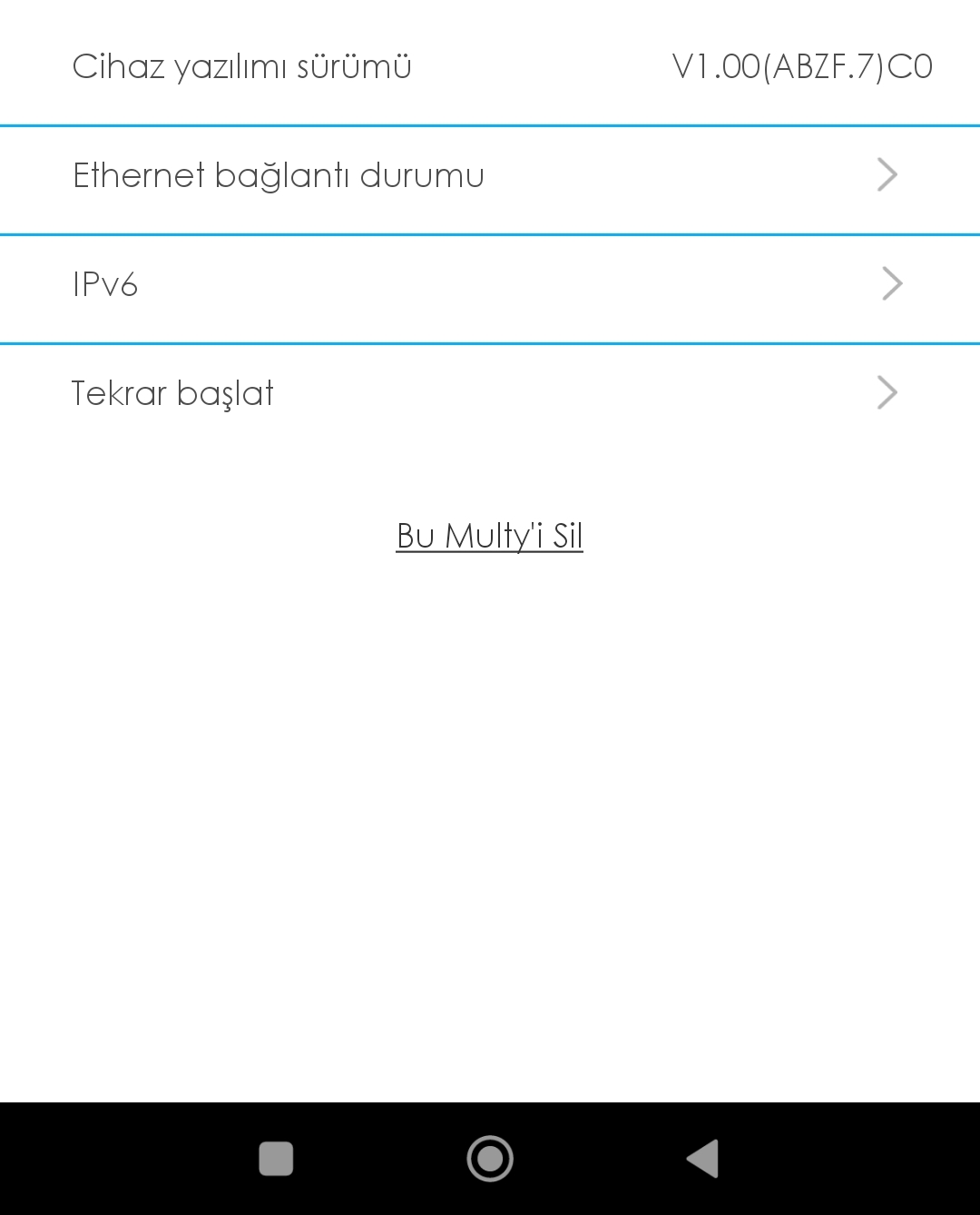

Açıkçası tam anlamadım. İp adresinden girince 192.168.212.1 de 7. Sürüm yüklenmiş gözüküyor. Ama multy uygulamasından bakınca hala 6. Sürüm gözüküyor. Bir fark oldu mu bilmiyorum. Şimdilik çalışıyor en azından.
Edit: şimdi tekrar multy uygulamasından baktım sonunda orada da 7. Sürüm gözükmeye başlamış. Bu kadar süre sonra olması ilginç. Bende tek sorun daha önce başka arkadaş yazdığı gibi özellikle görüntülü konuşurken diğer ürüne geçince 5-6 sn takılma yapması. Umarım o düzelmiştir. Daha test edemedim.

Önceki mesajda yazdığınız linkteki güncelleme notunun sssini ekledim. Roamingde sorun düzelmiş diyor bugfix kısmında umarım doğrudur.
Ben güncelleme yaparken telefonun neti kapalıydı en başta. Açın yazısı gelince açtım ama olmadı herhalde ve pek iyi çekmiyor burada normal telefon. Programda hala güncelleme varmış gibi gözüküyor bende ama 7. Sürüm kurulu da gözüküyor anlamadım neden böyle oldu...
Burası hiç güncellemez oldu kendini en tepede hala güncelleme varmış gibi gösteriyor. 2 kere kapatıp açtım ama bağlantı kısmı da güncellememis kendini mayıstan beri bağlı gözüküyor hala. Log bozuk 😂
Derken şimdi güncelledi kendini. Şaka gibi. 8 den beri ilk attığım resimde ki gibiydi ki az önce ss almistim. Beklerken yenilemiş. 😂🤦‍♂️ Zyxel modem router üretiyor ama yazılım olarak çok kötüler...
