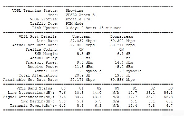

============================================================================ VDSL Training Status: Showtime Mode: VDSL2 Annex B VDSL Profile: Profile 17a Traffic Type: PTM Mode Link Uptime: 0 day: 0 hour: 14 minutes ============================================================================ VDSL Port Details Upstream Downstream Line Rate: 27.037 Mbps 60.302 Mbps Actual Net Data Rate: 27.000 Mbps 60.211 Mbps Trellis Coding: ON ON SNR Margin: 5.4 dB 6.1 dB Actual Delay: 8 ms 8 ms Transmit Power: 9.3 dBm 14.4 dBm Receive Power: -11.5 dBm -5.2 dBm Actual INP: 1.0 symbols 1.0 symbols Total Attenuation: 20.9 dB 19.7 dB Attainable Net Data Rate: 27.179 Mbps 60.308 Mbps ============================================================================ VDSL Band Status U0 U1 U2 U3 D1 D2 D3 Line Attenuation(dB): 7.6 30.8 44.0 N/A 17.7 38.1 56.3 Signal Attenuation(dB): 7.6 30.4 43.1 N/A 17.7 38.1 56.3 SNR Margin(dB): 5.3 5.4 5.4 N/A 6.1 6.1 6.1 Transmit Power(dBm):- 4.2 5.9 6.5 N/A 12.4 7.8 6.7 ============================================================================
BURDAKİ DEĞERLER HAKKINDA YORUM YAPABİLECEK VARMI İNTERNET HIZIM 24 Ü GEÇEMİYORDUM BİR ŞEKİLDE KABLOLARLA 30 A ÇIKTI AZ ÖNCEDE BİNANIN DIŞINDAKİ KUTUDAN MODEME GELEN KABLOYU CAT6 BAKIR KAABLO ÇEKTİM 60 LARA ÇIKTI HIZIM GELELİM ANA SORUYA
BİR KAÇ AYDIR İNTERNET SORUNU YAŞIYORDUM KOPUYORDU YÜKE BİNİNCE WİFİDEN VEYA KABLODAN WİFİYİ BURDAKİ SÖYLENENLERİ YAPINCA DÜZELDİ AMA KABLOLU BAĞLANTILARDA YÜK OLUNCA DÜZELMEDİ YİNE KOPTU MODEM DEDİŞTİRDİM YİNE KOPTU ARADA BİR ARKADAŞIN YAZMIŞ OLDUĞU BİR YAZI VARDI SNR DEĞERİ 15 ALTINA İNERSE KOPAR GİBİSİNDEN O YÜZDEN YUKARDAKİ TABLODA SIKINTILI GÖRDÜĞÜNÜZ DURUM VARMI ? FİKRİ OLAN
evet hocam. bağlantının kopması snr değeri ile mümkün. 8 in altındaysa kopması normal. sendeki 6.1. 15 ise iyi bir değer demektir zira yağmurlu havalarda snr değeri düşermiş. hocam hızını düşürtmen lazım o zaman snr artar. 50 ye düşürürsen 8-9 olabilir. belki daha da fazla olabilir. dene bence memnun kalmazsan hızı biraz daha düşürtürsün.sen hızını düşürttükçe snr artar.
Mode: VDSL2 Annex B
FİKRİ OLAN
< Bu mesaj bu kişi tarafından değiştirildi grooveagent -- 2 Haziran 2019; 16:17:58 >
Bu mesaja 1 cevap geldi. Cevapları Gizle
Gece wifiyi otomatik kapatıp sabah açmasını istiyorum.
