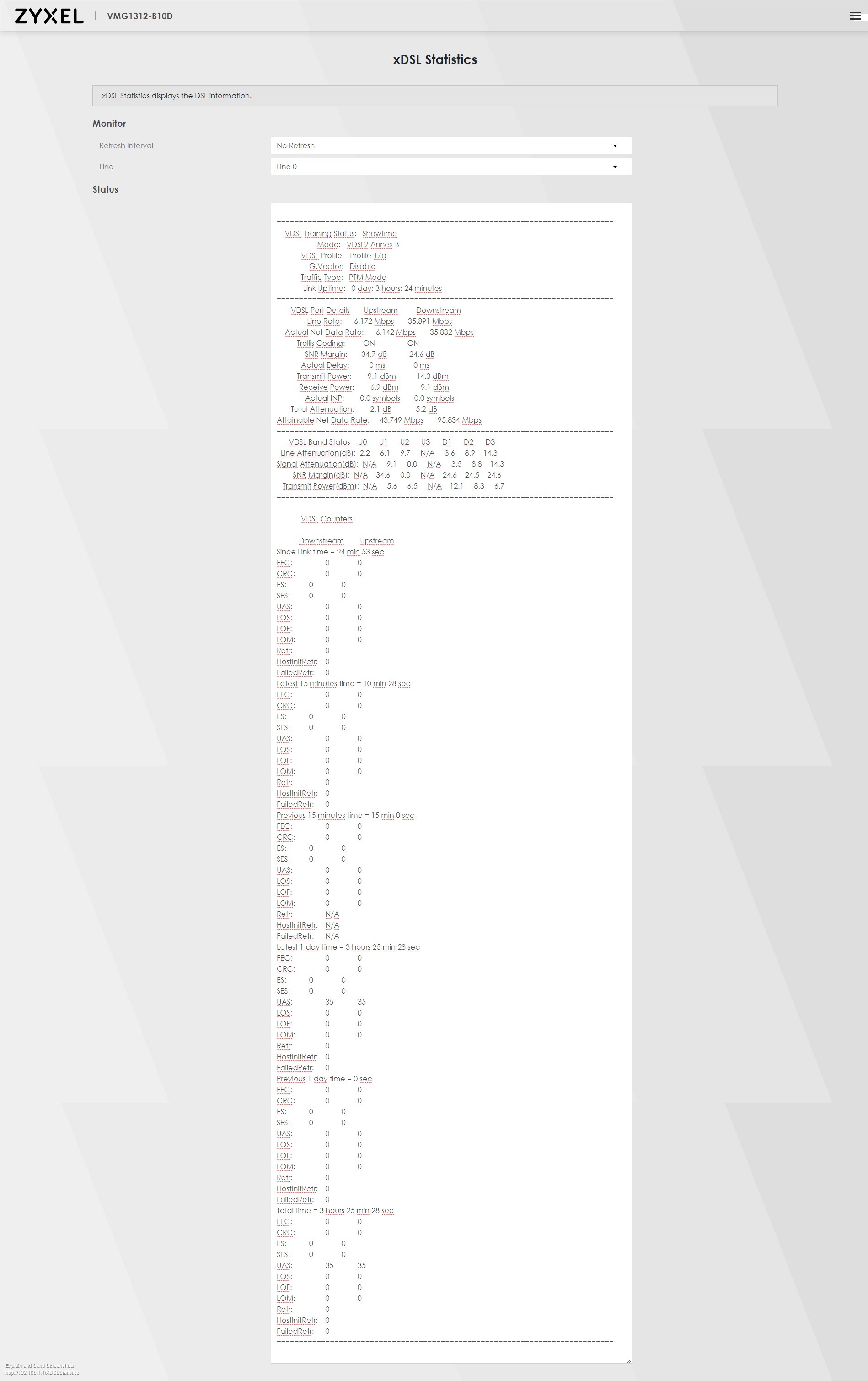

Bu en son güncellemeli modemde xDLS istatistiklerde hattın alabileceği max kapaite değeri çıkıyormu? bir SS atsanız

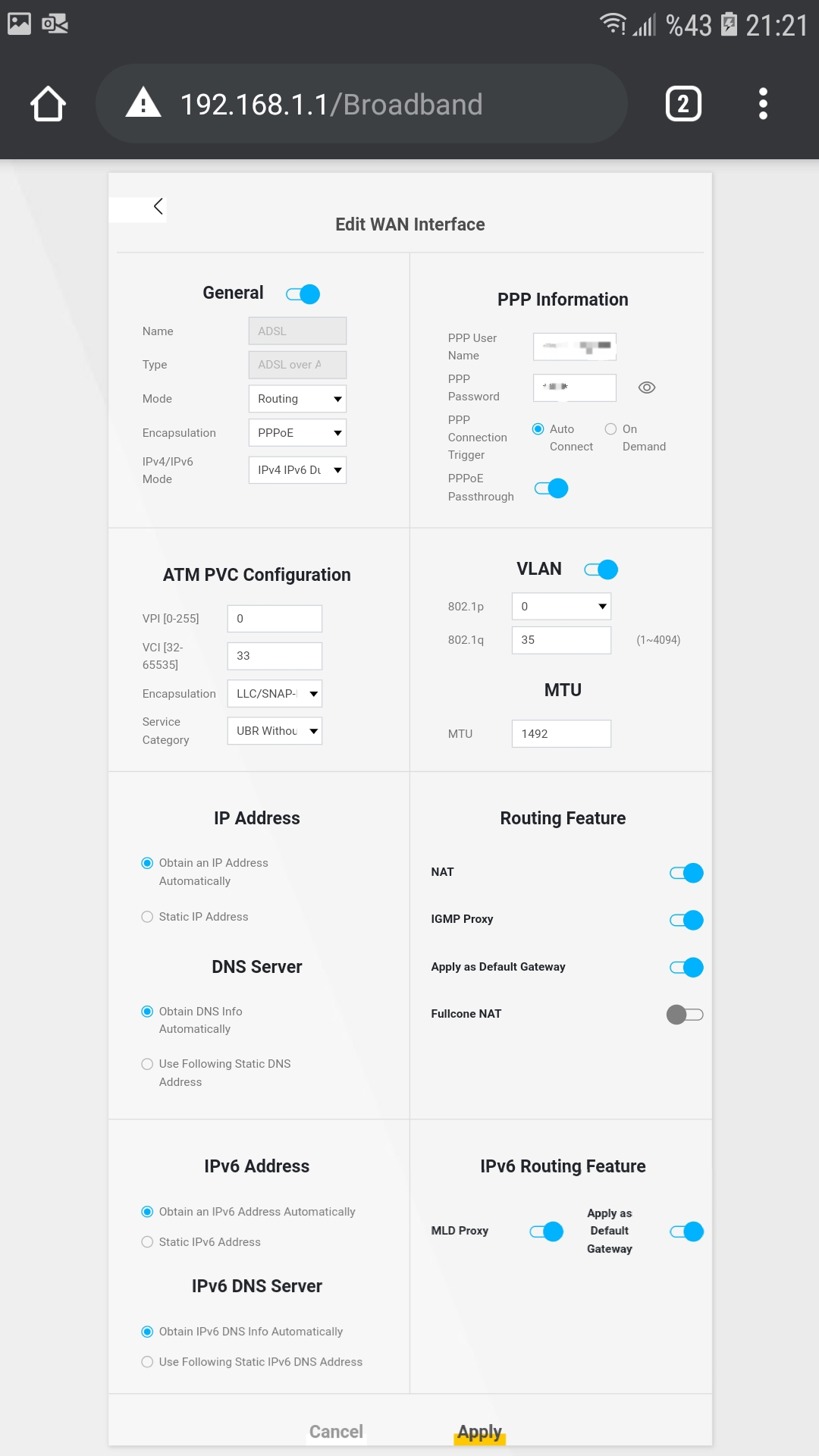

Merhaba, bana da yardimci olurmusunuz. Bende ayni surumu yukledim ve internetim gitti. Ne yaotiysam duzelmedi. Ekran goruntusunu paylaşıyorum. Simdiden teşekkürler 😇

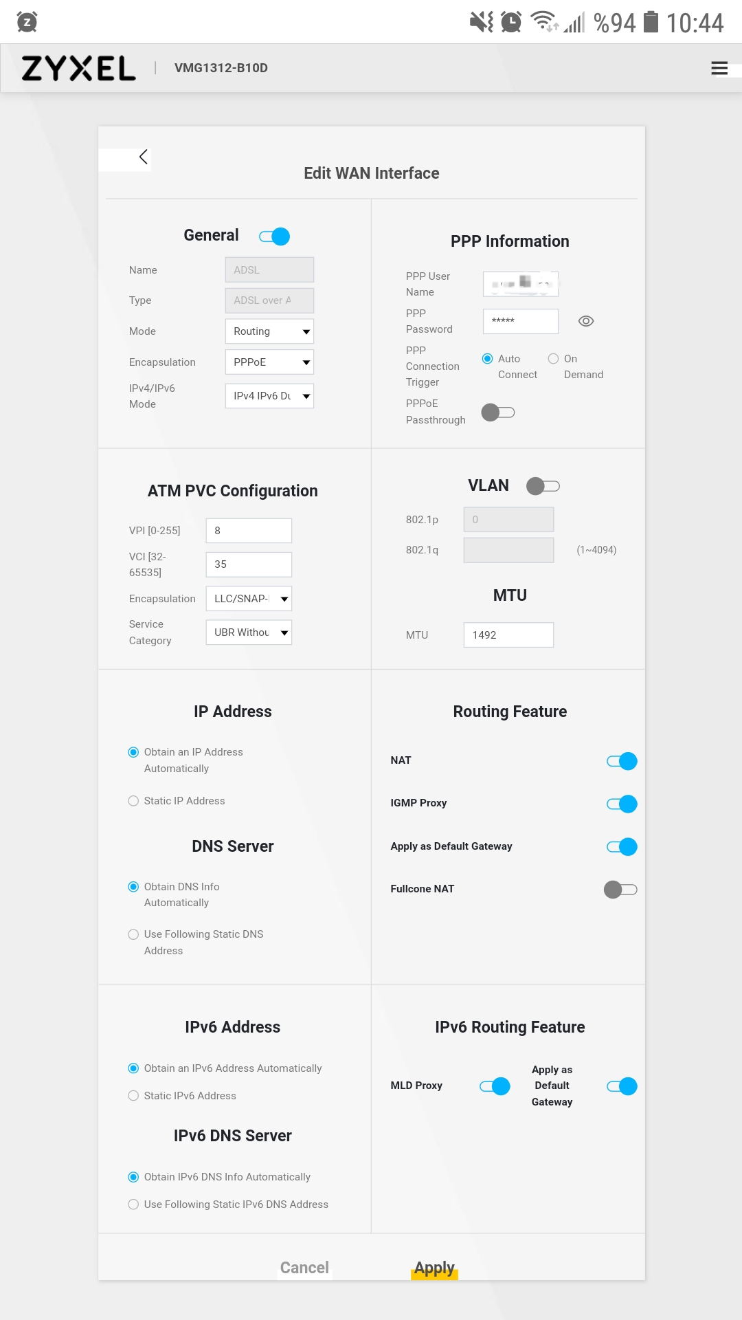

Son guncel romu yukleyenler icin cozum resimdeki gibidir. Insallah birilerinin isine yarar. Teşekkürler ben sorunumu boyle cozdum. Kurulum ADSL icindir. Bilginize.
