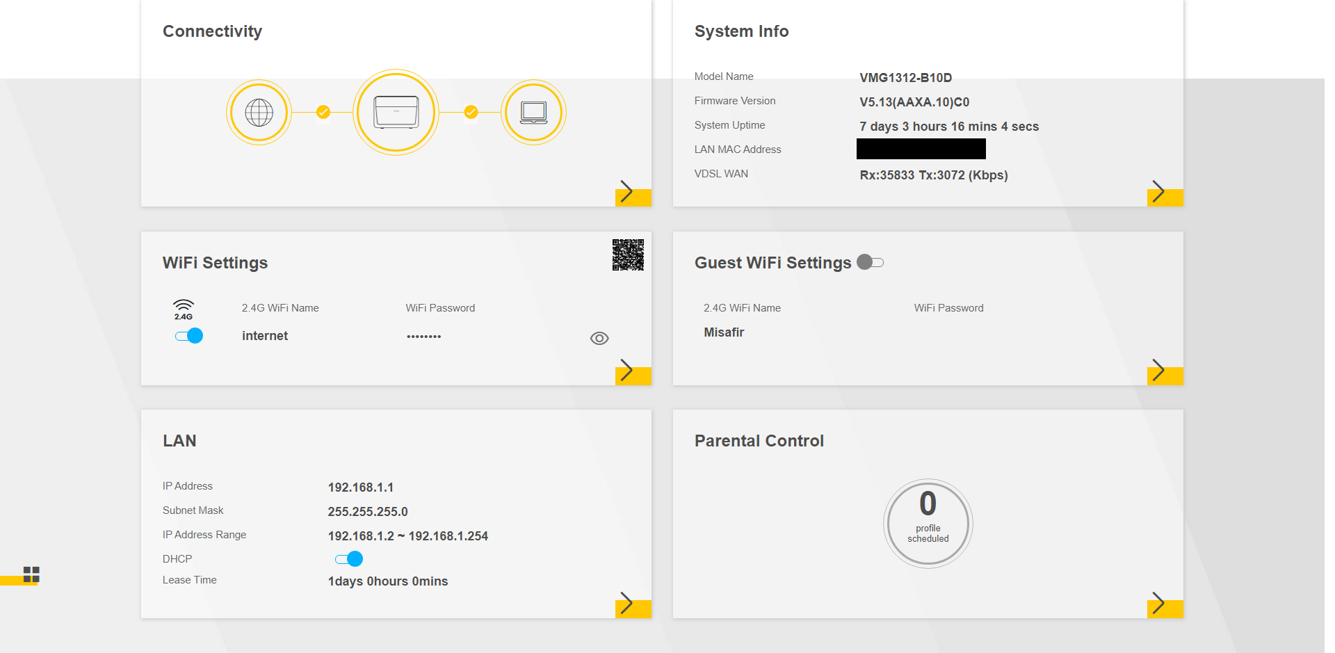

Merhabalar, bende modemi güncelledim. Fakat işlemleri yaptıktan sonra yeni arayüzün olduğu sürümde internet bağlantım bir türlü olmadı. Sonra burada yazılan adımları takip ettim ve bir şekilde yaptım.
Fakat bu yapmış olduğum güncelleme ile internet hızımda düşüş olmuş olabilir mi? Sizlere modem sürüm bilgisini ve xDSL bilgilerini paylaşıyorum. Sorun modemden mi hattan mı kaynaklanıyor.

Siz yüklemek istediğiniz yazılımı yükleyememişsiniz. Ya da yükledikten sonra fabrika ayarlarına döndürmemişsiniz. Yazılımınızın sürümü her ne kadar global olan gibi görünse de global olanda görüntü, menüler böyle değil. Global olanın görüntüsü tam olarak aşağıdaki gibi olması lazım.

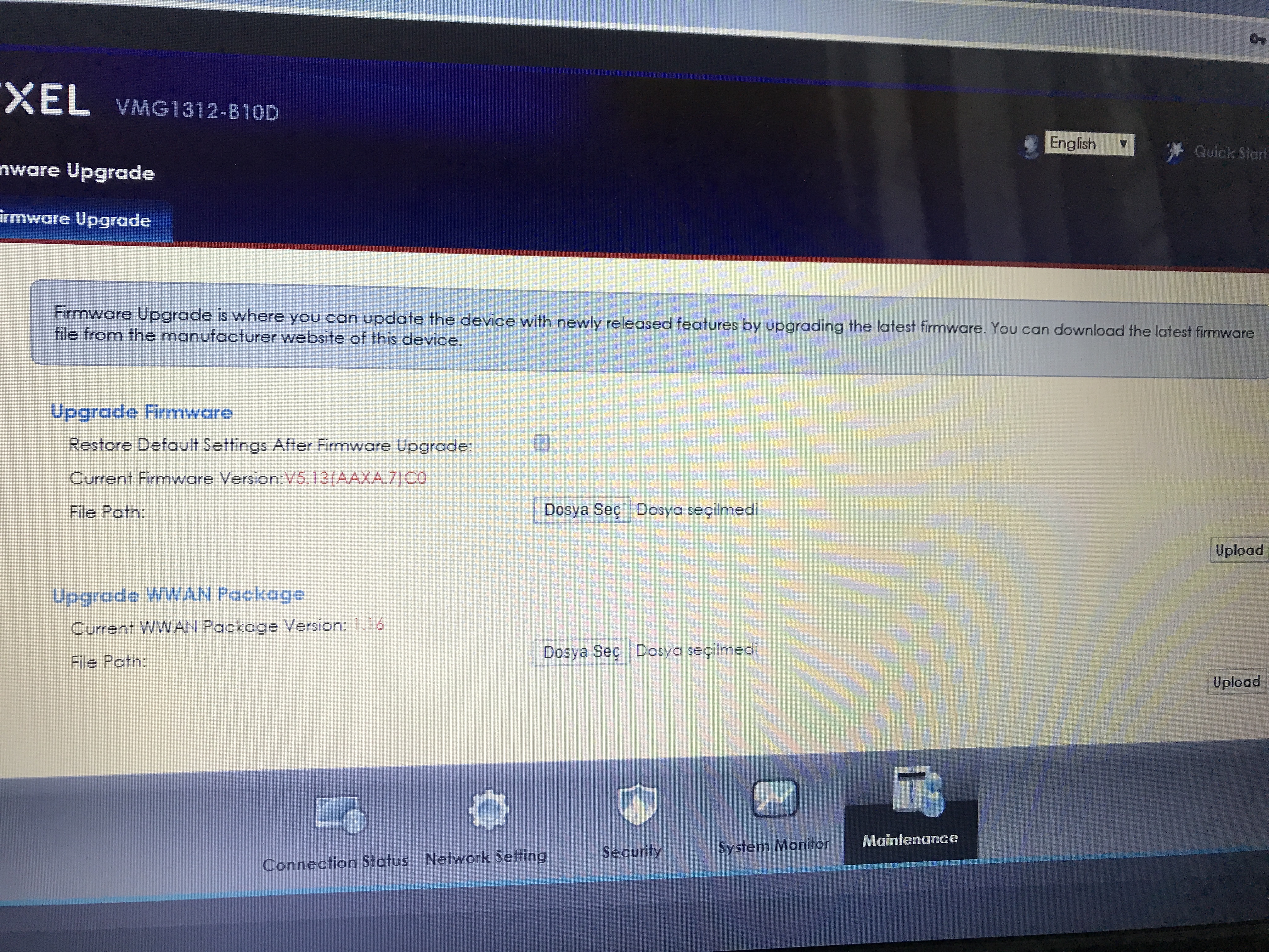

Merhabalar arkadaşlar ressimde görüldüğü gibi bu sürümden başka hiç bir sürüme yükleme yapılmıyor ne global ne Türk firmware yüklüyorum hiç bir hata falanda vermiyor bu sorunu nasıl çözerim.
Birde buna ek olarak 75mbps internetim var kablo ile bu değeri alıyorum ama wi-fi ile maksimum 35 mbps hız alabiliyorum bu neden kaynaklanıyor acaba

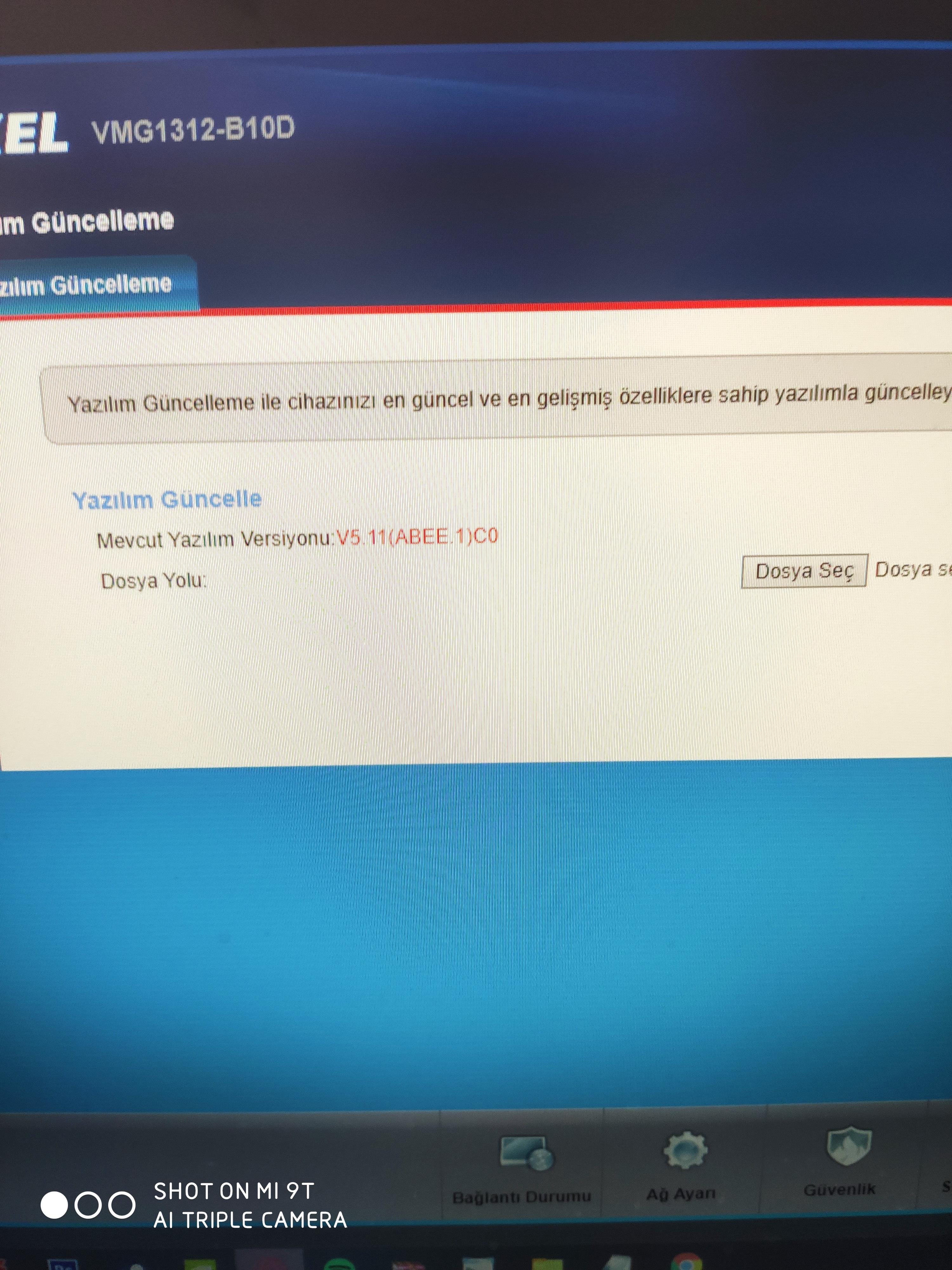

Arkadaşlar bu modemi ikinci el aldım evde turknet kullanıcısıyım denedim kuramadım. Yazlığa yine turknet bağlattım modemi de burası için almıştım. Telekomdan ekipler geldi bağlantıyı yaptı sonra turknetten bi arkadaş geldi modem kurulumunu yaptı DSL ve internet(kırmızı) ışığı yanıyor ama internete giremiyorum turkneti aradım ip alamadığımı söyledi ve destek kaydı oluşturdu dünden beri bi haber yok arada bir kontrol ediyorum çözüldü mü diye ama yok, son olarak internette bi araştırma yapayım dedim bu konuyu gördüm ama kafam çorba oldu. Benim arayüz tamamen İngilizce Türkçe seçeceğiz yok. Turknetin sorunu çözmesini beklesem mi yoksa modem güncellemesi mi yapsam anlayamadıM. Bi yol gösterin lütfen bu modemin stabil çalıştığı bir sürüm yok mu
