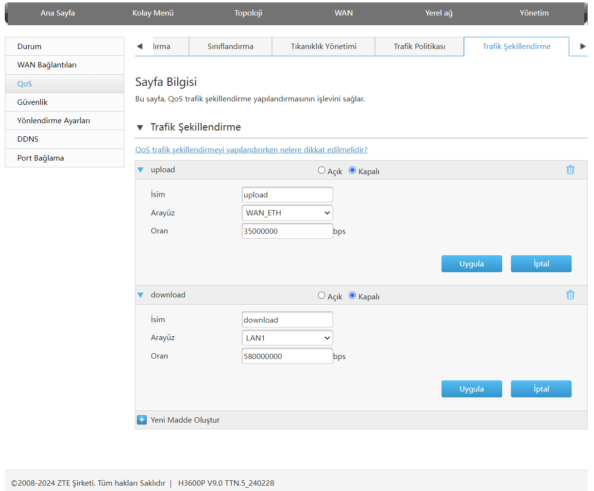

Bu modemi (H3600P) bir süredir kullanıyorum, stabil bir modem, sıkıntı çıkarmadı.
Fakat SQM seçenekleri sınırlı gibi geldi, tp-link için direk download ve upload sınırı konabiliyorken, bunda onu bulamadım sadece download sınırı var. Bu durumda bufferbloat'da çok iyi sonuç vermiyor. Download iyi ama upload kısmında çuvallıyor.
Sadece upload'a limit koyabilen var mı?
EDİT:
Yapabildim, modem arayüzünde WAN --> QoS ayarlarında, Trafik Şekillendirme menüsünde, yeni madde oluşturuyoruz. Upload için WAN_ETH arayüzü seçip, upload hızı giriyoruz. Download için (kablolu) bilgisayar hangi LAN portuna bağlı ise onunla madde oluşturup, örneğin LAN1 seçip, ona da download hızı giriyoruz. Ardından WAN-->QoS-->QoS Genel Yapılandırma-->QoS anahtarı açık yaparsak devreye giriyor.
Ben bunları yapıp, hızların istediğim gibi limitlendiğini gördüm, fakat ben de bırakın bufferbloat azaltmayı, limit koyunca daha kötü sonuç aldım.
Burada QoS kapalı şekilde aldığım sonuç var, ne yazık ki özellikle upload için oluşan gecikmeyi azaltamıyorum... Belki TP-Link EX20v modeli daha iyi sonuç verebilir.

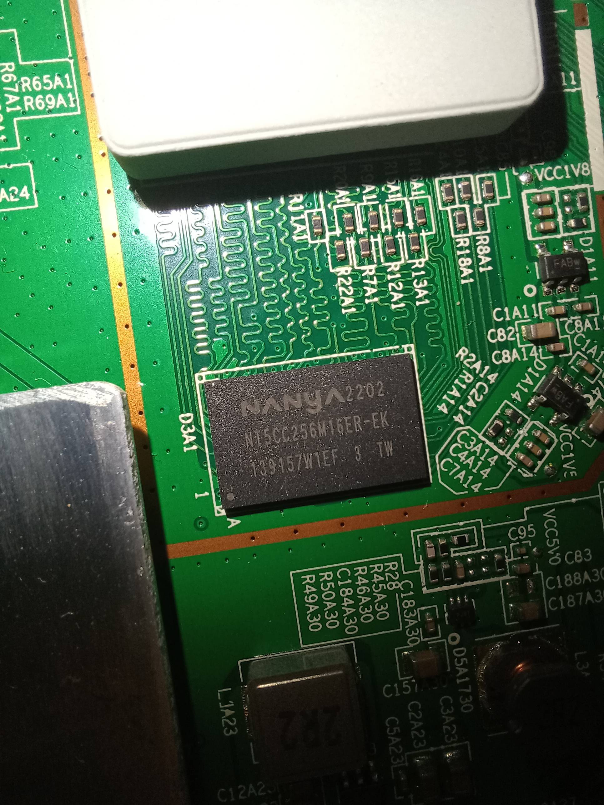

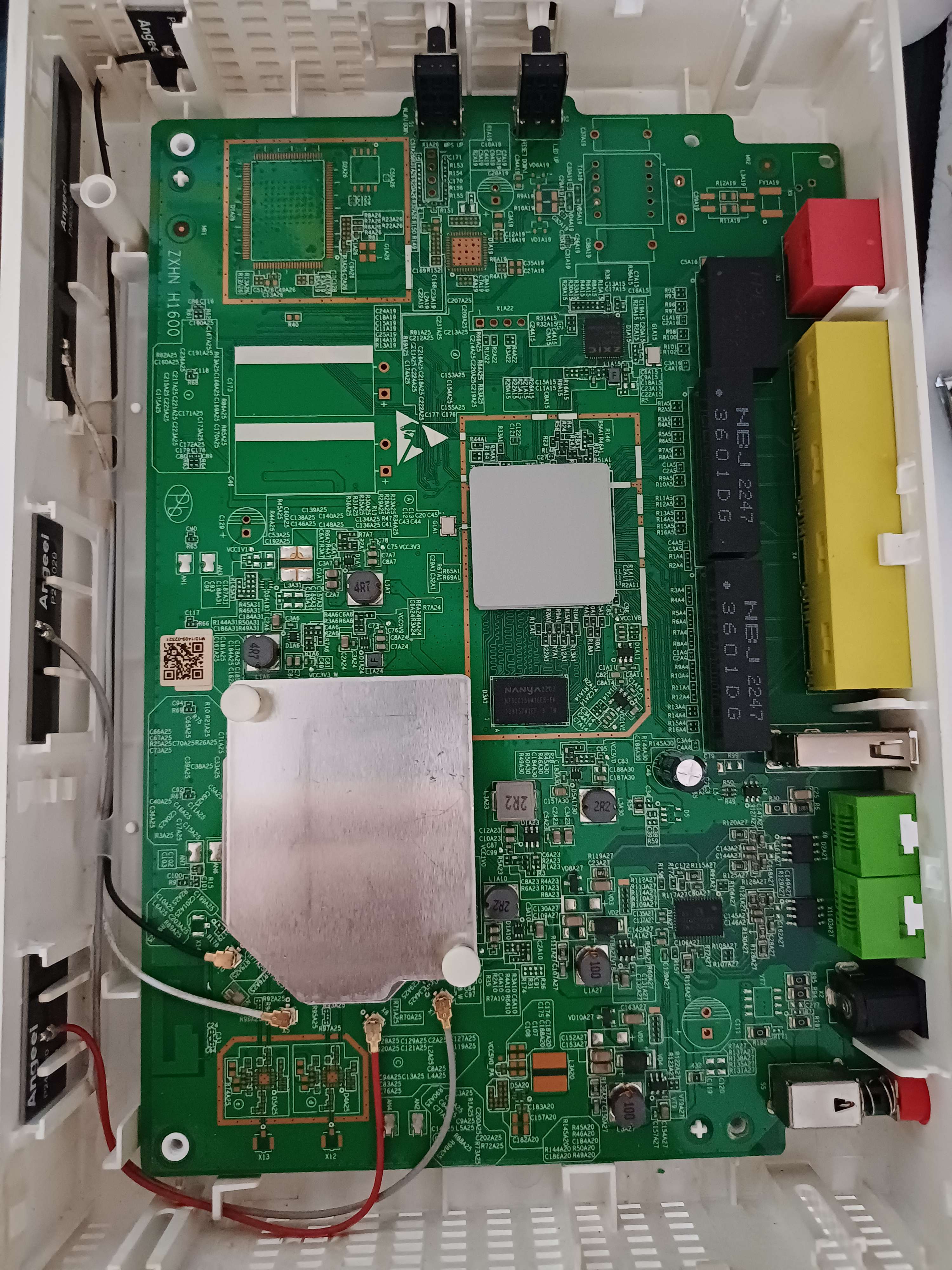

Birinde bu cihazın arızalısı filan yok mu acaba? İçini açıp bakalım ne CPU varmış içinde buna Openwrt gömülür mü acaba bi inceleyelim.
3 hafta
Benim cihazım bozuk değil ama yine de içini söktüm cpuyu öğrenemedim üstündeki şey cpuya yapışık muhtelemelen çektim gelmiyor biraz daha zorlarsam cpuyu alıcam elime tek öğrendiğim şey 256mb ram i olduğu
< Bu mesaj bu kişi tarafından değiştirildi enoymuss -- 27 Haziran 2025; 14:45:45 >
Bu mesajda bahsedilenler: @CSB yazmayan adam
2 hafta
Boşver hocam uğraşma, muhtemelen lanet Econet chipsetlerdir, onların hiçbir desteği olmuyor. Ama CPU ortadaki muhtemelen, alttaki Wi-Fi chipleridir muhtemelen wifi kabloları da oraya doğru gitmiş.
