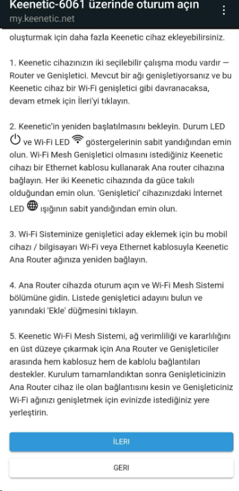

ben de aynı arayış içerisindeyim. Bir çözüm bulabildiniz mi bilmiyorum. Daha önce Türknet üzerinden internet hizmeti alıyordum ve Keenetic Hero DSL modemini satın almıştım. Sonrasında taşınma sebepli süperonline'a geçtik ve ZTE H3600P V9 isimli cihaz ile kurulum yapıldı. Cihazın sonundaki P farklı bir model mi oluyor, yoksa aynı model mi onu tam anlayamadım. Arattığımda ayrıca zte h3600p şeklinde bir model bulamadım. İlgili modem daire girişindeki elektrik-sigorta kutusunda gömülü olduğu için evin en uzak noktalarında wi-fi çekmiyor. Ben de buna çözüm olarak daha önce aldığım Keenetic Hero DSL modemini extender olarak kullanıp evdeki wi-fi gücünü arttırabileceğimi düşündüm.
Kablo ile Keenetic modemi ZTE H3600P'ye bağlayarak kurulumu yapıyorum, sonrasında ana modemim olan ZTE'nin arayüzünden Keenetic modemi extender olarak eklemem gerekiyor yönlendirmelere göre, fakat arayüzde böyle bir alanı ben de asla bulamıyorum. Model farklılığından mı kaynaklı, mesh wi-fi desteklemiyor mu yoksa ben mi bir yerde yanlış yapıyorum emin olamıyorum. Bu konulara da çok hakim değilim, bir bilen varsa yardımcı olabilirse çok sevinirim.

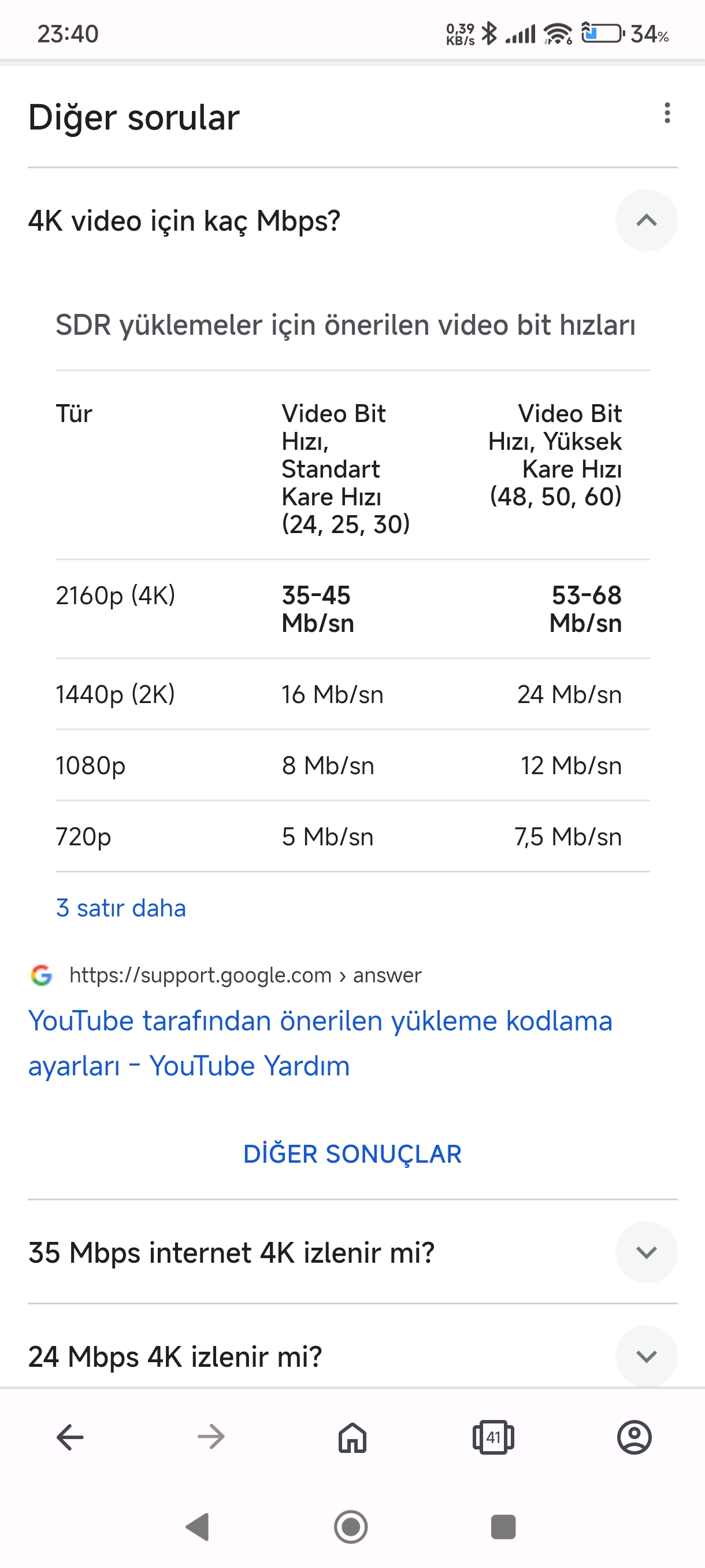

Eğer kablosuz bağlantı ile aldığın indirme hızı yeterli değilse ister eski ister yeni TV olsun, telefon olsun akıcı kesintisiz yüksek kalitede video izleyemessin.
Resimde video kalitelerine göre gereken internet hızı yazıyor. Kendimden örnek vereyim, speed test ile yaptığım denemeler de TV yakınında önceki sadece modem ile aldığım indirme hızı 5-10 MBit/sn arasındaydı, dolayısıyla Tv'de yada telefon modemden uzak noktalarda akıcı video izleyemiyordum, daha sonra 2 li mesh sistem kurunca evin heryerinde Max hızım olan 100mbit hıza ulaştım. Olay senin sahip oldugun internet hızı ve kullanacağın cihazın alabildiği internet hızıdır.
