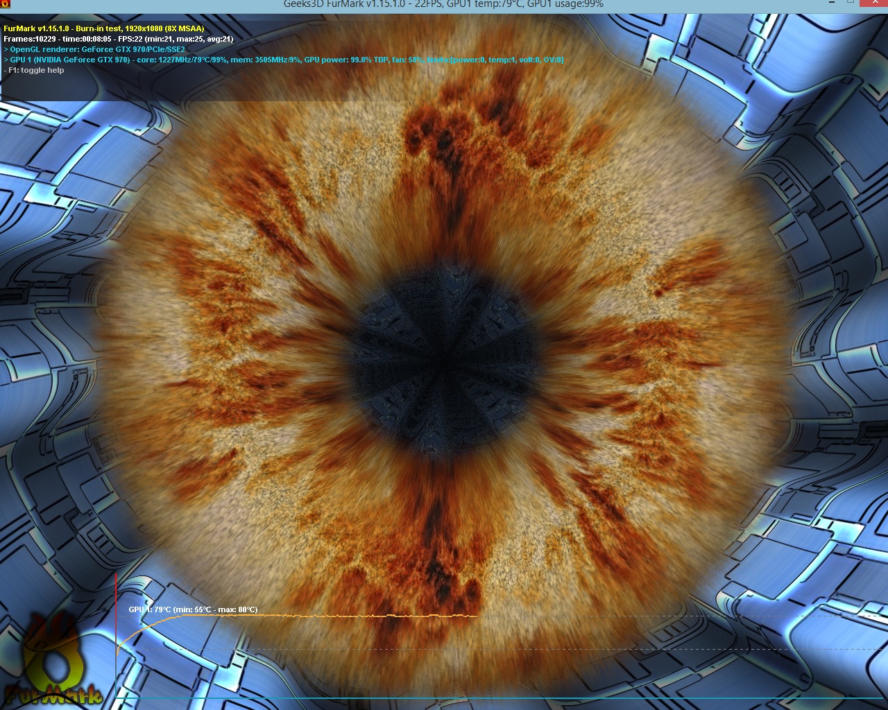

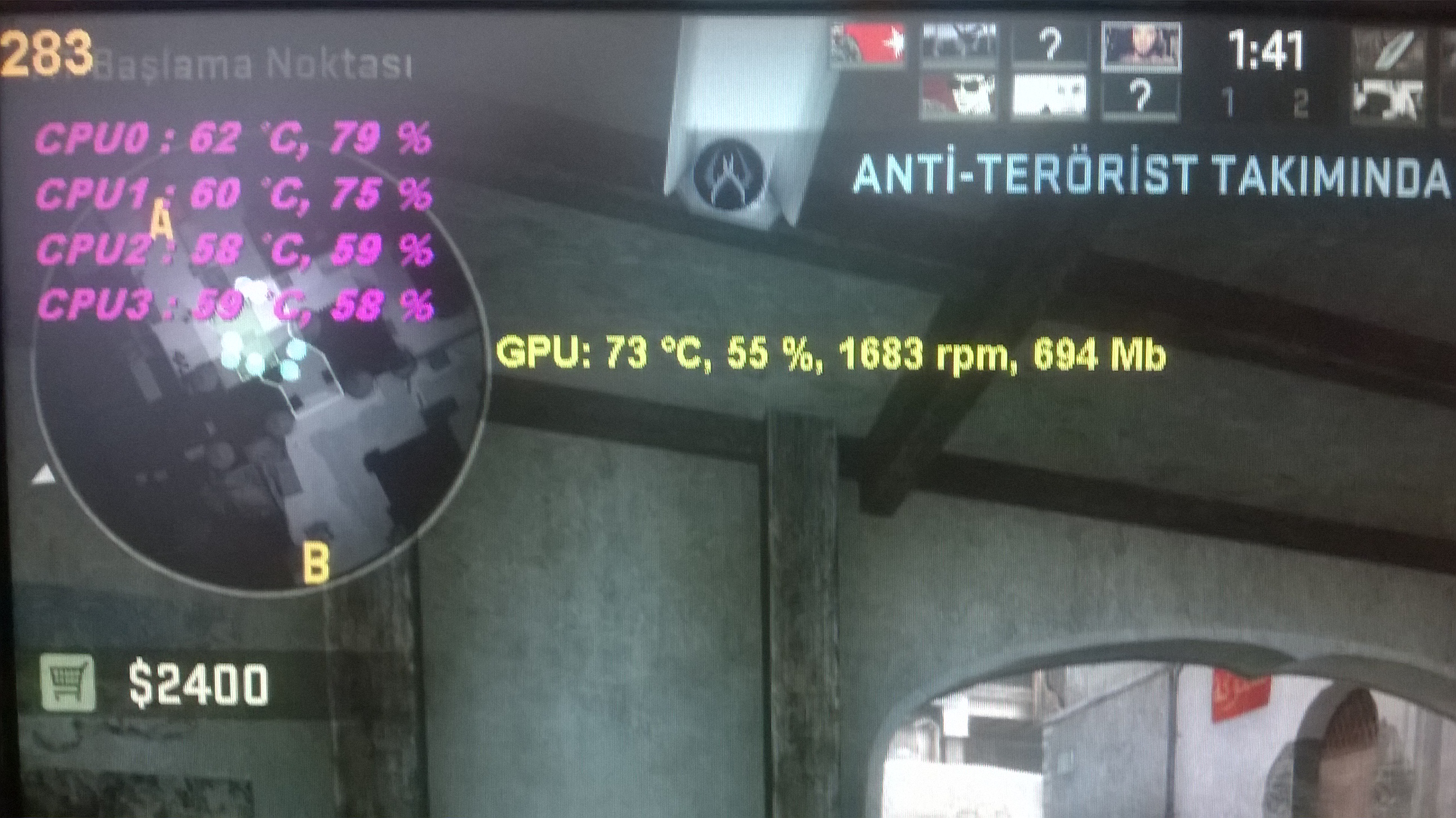

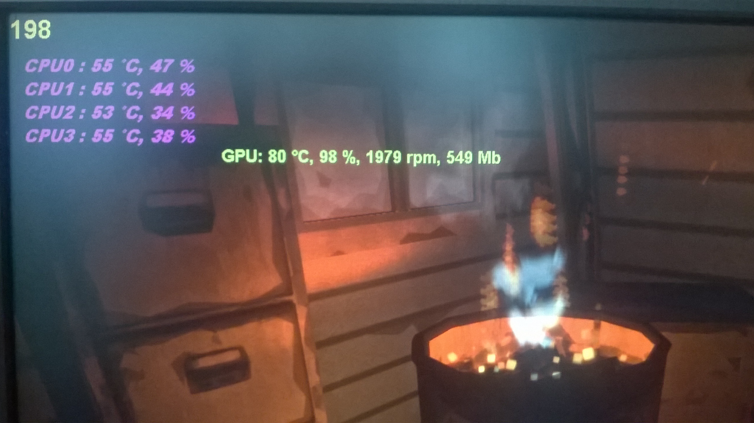

Arkadaşlar 2 gün önce forumdan 2. el zotac 970 aldım. Ürünü test ettiripte aldım aslında bu işlerden çok anlamama rağmen 2. el olayına bulaştım. Kartı funmark testine falan tabii tuttuk orada 80 dereceyi geçmedi ama hangi oyunu açsam kart 80 derecede çalışıyor. En kötü 75 falan. Bu ne iştir anlamadım. Kasanın yan kapağını açtım yine aynı değerler hiçbir farkı yok. Ne yapacağım anlamadım kart galiba %55 devirde çalışıyor. 353.49 sürücüsünü kullanıyorum. Kasada 2 fan var bi arkada bir önde. Yani durum bu gtx 970imiz var ama oyun oynamaya korkuyorum. Witcher 2 ve CS:Go 1280x1024 Long dark ise 2k çözünürlükte. Başka oyunum olmadığı için görüntü koyamıyorum.

1) Zotac diğer modellere göre biraz daha fazla ısınır
2) Kasanın kapağını açmak yarardan çok zarara sebep olur, hava akışını bozar sıcak hava rahat tahliye olmaz
3) 75-80 derece ekran kartı için normal değerler kafaya takılacak bir durum yok
4) Asus Gtx970 kullanıyorum kışın 69-70 derece idi şimdi 72 civarlarında, ev biraz da serince. Sizinkinin biraz daha yüksek olması normal.

Hangi Zotac 970'i aldınız?80 derece civarı normal sıcaklıklardır.85-90 üzerinde sıcaklık için endişe edebilirsiniz. Siz yine de kasa içine hava alan fanlarınızı kontrol edin.Ama endişe edilecek birşey olmadığını söyleyebilirim.

80 dereceyi geçmiyor demişsin Furmark'ta ama şu var zaten gtx970'ler 80 dereceye sabitlenmiştir. 79 dereceye ulaşınca çekirdek hızı düşmeye başlar bu yüzden 80 dereceyi geçmiyormuş gibi gözükür size ama aslında kart kendi hızını düşürüyordur ondandır. Kısaca normal falan değil bu sıcaklık. Ha Power Target'i arttırırsanız o zaman kartın bas baya 80 dereceyi rahatlıkla geçtiğini görebilirsiniz. Kısaca kartının soğutmasında bir sıkıntı olduğunu düşünüyorum. CS:GO'da falan imkansız ki %55 yük ile çalışırken bile 73 derece olmuş... Kimden aldısaynız bence iade edin.

Ortam sycakliginiz kaç derece? 30+ dereceyse ki yaz aylarindayiz kartyn sycakliginin 10 dereceye kadar artmasi normaldir.2 gün önce kendi kartim için denemesini yaptim.Ortam sycakligi 34 dereceyken karti 85 dereceye çikiyor.Witcher 3'te 87'leri gördüm.28 dereceye düstügünde kart 80'i asmiyor. Ayryca Zotac kart aldy?ymda her zaman fan profili olu?turarak kullanmak zorunda kaldym.Mevcut fan hyzyny atyyorum 70 dereceden sonra 400-500 rpm artyryn.AFterburner ya da o tarz bir programla yapabilirsiniz.
Ayni durum islemcim için de geçerli.4,5Ghz'de iken maksimum 75 derece çalisan islemci su anda 80 dereceye çikti.4.375'e düsürmek zorunda kaldim hizi.
Ayryca kasa kapa?yny kapatyn.Ynsanlaryn sandy?ynyn aksine kapa?y açmak ysynma problemlerine sebep olur.

Kartın sürekli 75-80C olması ise büyük ihtimal fan profili ile alakalı. Gürültü olmaması için o seviyeye kadar yavaş dönmeye programlanmıştır.

Kasa hava akımını yeterli derece sağlayacak yapıda değilse, hangi kart olursa olsun fazla ısınmasına sebep olacaktır, sorun kartda değildir thermal macunu yenilemek gibi bir hataya düşmeyin, eskisinden daha kötü hale getirebilirsiniz. Kasada ön fanlardan 2 adet olan modellerin performansı daha iyi oluyor genelde, Corsair'in fan kontrol programını destekliyorsa veya kasa üzerinde ayarı varsa fan devrini arttırın, yaz ayındayız sıcaklıkların artması normal, ben R9 290-290X'ler ne alemde onu merak ediyorum.

80C GPU'ya zarar veremez korkmayın, vrm'ler daha yüksek sıcaklıklara çıkıyor, yinede endişeleniyorsanız evde ufak bir vantilatör varsa yan kapağı açıp içeri doğru tutabilirsiniz.

Bu dediğim bir alternatifti ben uyguladım kendi kartıma 69 dereceyi geçmiyor ve üstünde de hatrı sayılır O.C var , havalar extreme düzeyde ısındı bu yaz sıcaklar geçince kartta serinleme olucaktır.(Benim kartım 66 derece max olarak çalışıyordu sıcaklar ile 69 a çıktı.)
80 derecede bozulmaz zira referans soğutmalı model yük altında 81 derecede sabit çalışıyor ama performans kaybı olucaktır sıcaklık limitine yaklaşıldığı için bunu biraz azaltmak için gpu tweak 2 veya afterburner ı indirin temp target ı 91 yapın ve custom fan profili yapın 65 dereceyi geçtikten sonra fanlar %57-58 çalışıcak şekilde.
