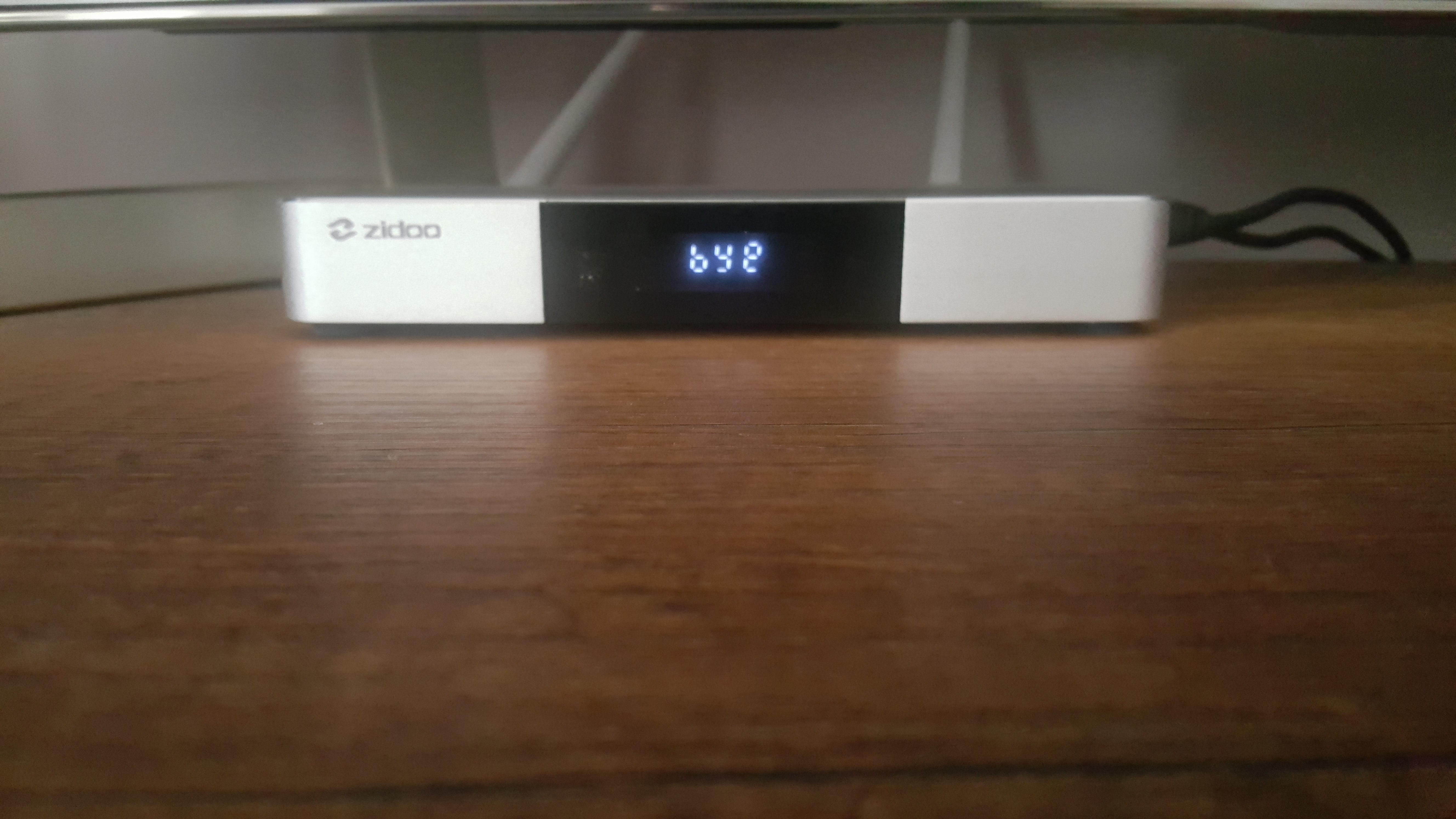

3.5" USB 3.0 adaptörü Seagate HDD kullanıyorum, hız konusunda sorun olacak bir durumum yok benim. Yaklaşık 1.5 saat içinde cihaz 3 kez kitlendi. Farklı HDD'ler ile hemde. Hepsi de 3.0.
6 yıl
Film dondu kaldı, kumandadan power tuşuna bastım, TV'de siyah ekran oldu, makine ise bye yazısında takıldı.

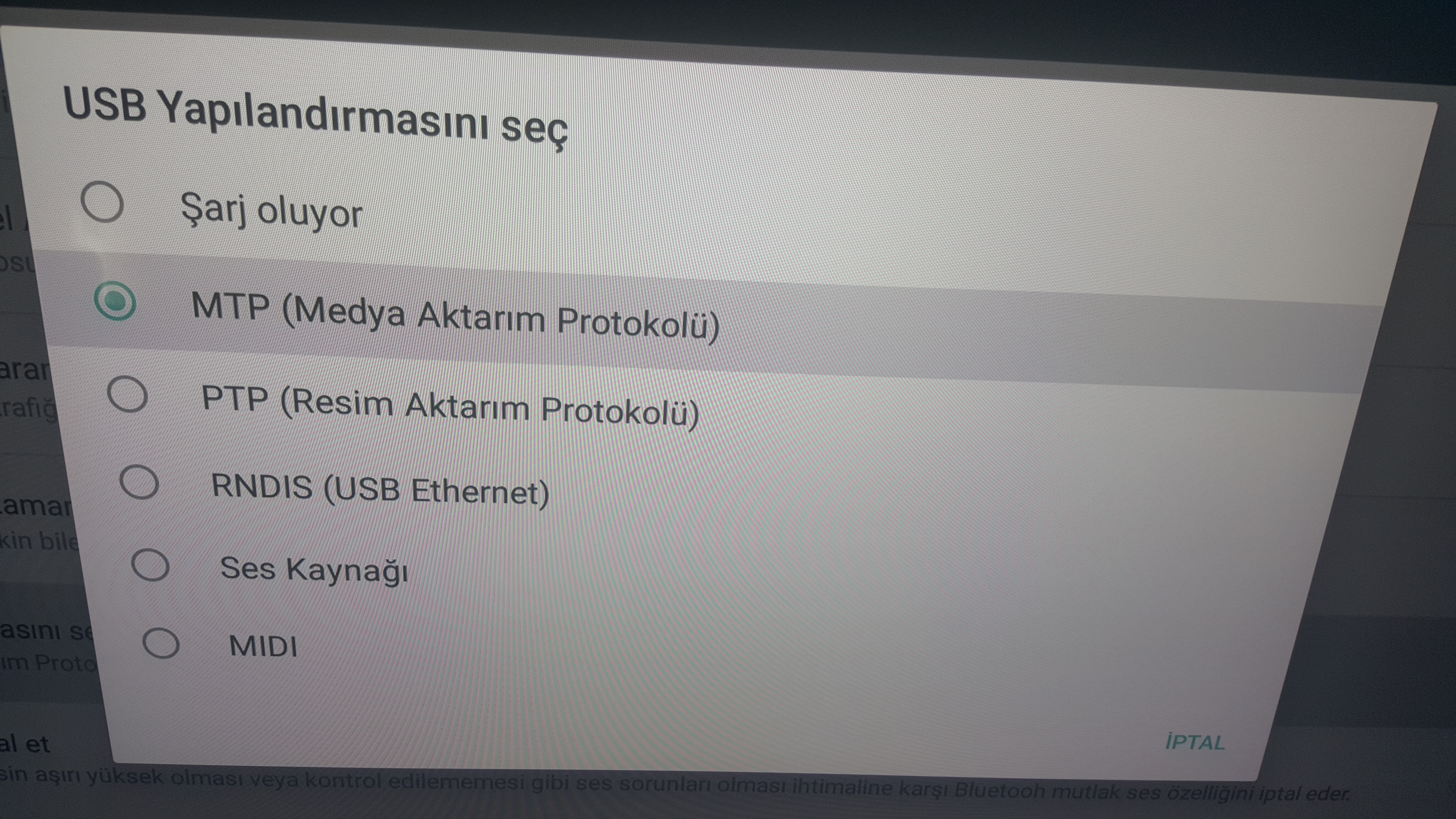

İki update önce de donup kalma sorunu vardı, bu kadar sık olmasa da 3 filmde bir oluyordu, geliştirici seçeneklerine girip USB Yapılandırmasını "Şarj Oluyor"dan "Medya Aktarım Protokolü"ne getirerek sorunu çözmüştüm, fakat şu an bu da bir işe yaramamakta.

Almış bulundum artık. Yinede denerim bir, olmadı günün birinde işe yarayacağı bir yer çıkar. 25 lira verdim. 3 HDD'nin de adaptöründe sorun olduğunu sanmıyorum, onunla ilgili bir problem olsa Mi Box'da da sorun yaşardım sanırım.
Bu da çözmezse yazılımsaldır herhâlde. Olmadı Kodi'den izleyerek bakarım biraz da.
6 yıl
mi boxun adaptörü kaç amper onu zidooya takıp dene ama zidoodan düşük olmasın

Az evvel Zidoo'nun arkasına baktım, adaptörün çıkışı güç girişine tam oturmamıştı, yarısı dışarıdaydı. Belki ondan olmuştur.
Bu mesajda bahsedilenler: @sadays
6 yıl
Olabilir bir güç sorunu olduğu belli yaygın bir sorun olsa herkes yazardı hdd sorunu yaşıyorum diye
