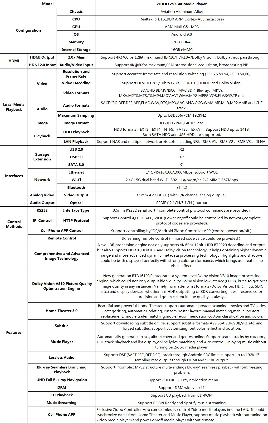

Tam ben yazmak üzereydim detayları ama benden önce davranmışsın.Eyvallah...
Hakikaten de aylar sonra diyebileceğim kadar uzun bir dönem sonunda ve geçtiğimiz Cumartesi günü Zidoo'da yazıştığım elemandan bir mail aldım ve Zidoo'nun yeni ürünü hakkında kısaca bilgilendirildim.Yeni modelle ilgili bilgi verirken son dönemde modeller arasındaki iş yoğunluğundan bana dönemediğinden falan bahsetmiş Zidoo'daki yetkili.Sonrasında bu yazışma devam etti ve yeni modelle ilgili tanıtım konusunda yardımcı olup olamayacağımı sordu ve bende her zaman ki gibi kabul ettim.
Özetle ; Zidoo'nun yeni çıkacak modeli olan Zidoo Z9X'i bana gönderecekler ve her zamanki gibi ilk inceleyenlerden biri olacağım.
Yani kısa süreli bir ayrılık sonrasında yeni RTD1619 chipsetli Zidoo Z9X modeli ile tekrar sahalara dönüyorum diyebiliriz.
Öğrenebildiklerimi paylaşayım : Öncelikle özellile Audio konusunda iddialı ama pahalı olacağı söylenen Zidoo X modeli henüz geliştirme aşamasındaymış ve çıkmasına daha zamanı var denildi bana.Ve bu modelle ilgili gelişmeleri şimdilik beklemeye aldık.
Diğer yandan Cumartesi gecesi Web'te kendi yaptığım araştırmada ise ; Zidoo'nun ileriki dönemlerde çıkaracağı farklı modellerle ilgili yaptığı başvuru formuna ulaştım.Bu forma paralel olarak gördüğümü yazarsam ; ileri de gelecek model numaları şöyle gözüküyor Zidoo'nun başvuru formunda : " Z9X , Z9D , Z9S PRO , R9S , Z10 PRO , Z1000 PLUS , Z20 , Z20 PRO , Q500İ "
Fakat dediğim gibi bu benimle paylaşılan özel bir bilgi değil ve internet kaynaklı.Fakat şunu net olarak söyleyebilirim.Model isimlerine bakarak ileri de farklı farklı bir sürü modelle bizi bekliyor olacak , bu kesin.
Zidoo Z9X'e dönersek ; Realtek'in RTD 1619 yonga setine sahip modeli olacak ve nerdeyse Zidoo Z9S'in aynısı gibi.
Bana gelen mailde özellikle " Dolby Vision , HDR10 + , Roon Ready ve Spotify'ı destekliyor " diye bildirildi.Özellikle Roon Ready ve Spotify desteğinin bu cihazda ne ifade ettiğini merak ettim ve Roon Ready hakkında kısa bir araştırma yaptım.Öğrenebildiğim kadarıyla cihazdaki Roon Ready desteğinin özellikle müzik tutkunlarını sevindireceğini ve onlara daha çok hitap edeceğini düşünüyorum." Roon Ready nedir ? " diyenlere bir iki link bırakayım.

Son olarak Zidoo Z9X modelinin yukarıdaki Specification tablosuna bakarsak ; yine kafa karıştırıcı ama umutvari bir detay gördüm satırlar arasında.
Çünkü belirtilen özellikler arasında " DRM : Support DRM widevine L1" diye bir satır var göze çarpan ve burada cihazdaki widevine L1 sertifikasından bahsedilmiş.
Tekrar hatırlatacak olursam bu sertifika yani " widevine L1 " sertifikası ; Netflix'i HD oynatmaya izin veren bir sertifika ama sadece Netflix'i değil , Blu TV , Amazon Video , TV+ gibi platformları da HD olarak izlemeyi sağlıyor.Dolayısıyla bu yeni modelde widevine L1 sertifikası olması Netflix desteği var anlamına gelmiyor.Destek ve lisans alımı farklı şeyler çünkü.
Sadece " Eğer ki cihazınızda widevine L3 sertifikası varsa yayınları SD izlersiniz , widevine L1 sertifikası varsa HD izlersiniz " diye bir genelleme yapayım ve daha net bir ifade olsun aklınızda.Ama ben yine de firmaya özellikle sordum Netflix desteğini , bakalım ne cevap verecekler ?
Son olarak , Zidoo Z9X ile ilgili bulabildiğim resimleri ve öğrenebildiğim detayları kısa bir süre içinde paylaşacağım sizlerle.
