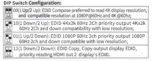

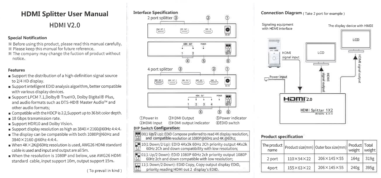

Şöyle diyor kullanım kılavuzunda edidler aşağıda olduğunda öncelik ikinci çıkışın edid bilgisinde olur diyor yani tvye hdmi out 2den giderseniz sorun çözülecek gibi duruyor
ps4 ses çıkışı hdmi olmalı ve linear pcm olmalı bölücü 7.1 pcm destekliyorum diyor

Ps4'ü HDMI ile direk Tv'ye bağlayıp, TV-AVR arasında da HDMI Arc bağlantısı denediniz mi, bu şekilde de sorun var mı? Yani görüntü zaten 4k HDR olur, ses konusunda sıkıntı var mı? Ben ayrıca, size önerdiğim konu başlığını ve YouTube üzerinden ses için Ps4-Avr bağlantısı ile ilgili bir videoyu inceledim. Yani ses anlamında her oyun farklı olacak şekilde tatmin edici sesi AVR üzerinden alamadıklarını söylemişler, ilginç bir durum.
Yani ben kendi adıma söylüyorum, size anlattığım bağlantı ile ilgili yaptığım özel durumlara dikkat ettiğim surece "BEEK" sebepli bir sıkıntım hiç yok şu an çok memnunum (Ben PS4 kullanmadım).
Aslında görüntü anlamında 4K HDR görüntü alarak sorunu çözmüştünüz, ses ile ilgili sorun benim tahminim sadece, yanılıyor olabilirim, sizin PS4 Pro ile alakalı olabilir diye düşünüyorum.
Yine ayarları değişik veryasyonlarda denemenizi tavsiye edeceğim.

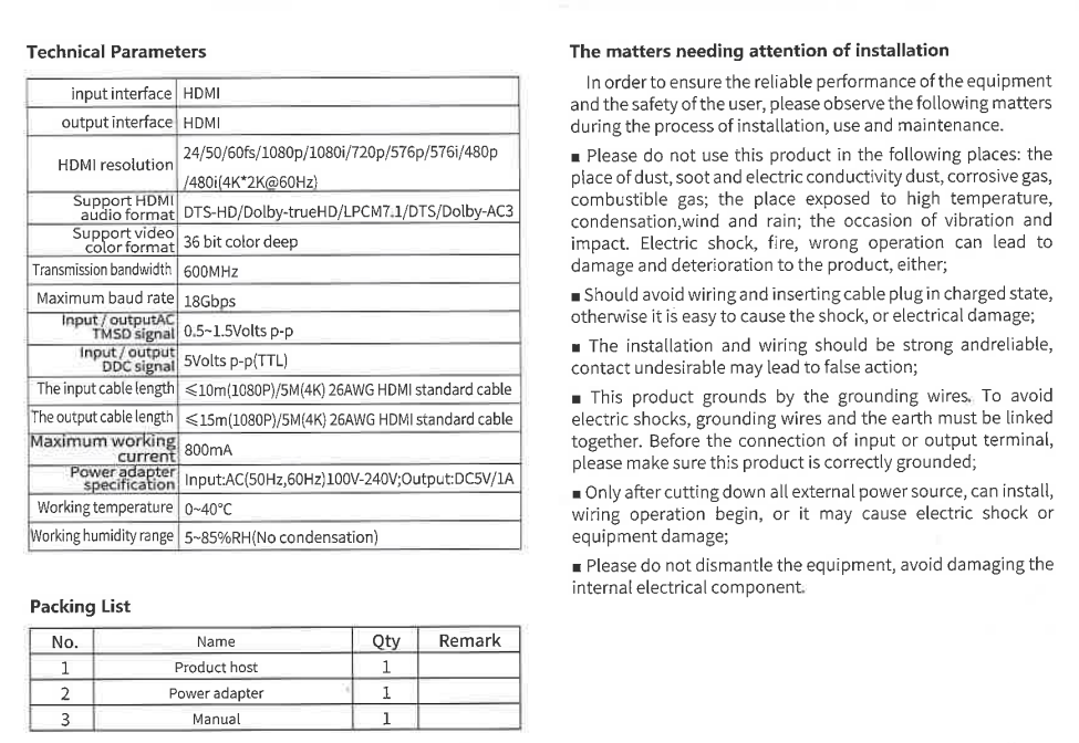

o önerdiği üründe çok farklı görünmüyor hiçbir garantisi yok yani aynı sorunu yaşatmayacağının
Hatta 10gbps bant genişliği muhtemelen beekten daha geri bir ürün
Orijinalden alıntı: sadays
sen söyleyince kullanım kılavuzuna bakmak aklıma geldi benimde dediğin gibi her ikiside aşağıdayken görüntü 2160p ve HDR ses konusunda da bazı oyunlarda problem yok bazılarında var.
sanırım daha da bir çözümü yok bu işin problem olan oyunlarda sesi optik üzerinden tv deki çıkış ile alacağım.
Dediğimi yaptın mı yani TV'ye out 2den avrye out 1den gittin mi buna ragmen mi sorun düzelmedi
aynen olmadı maalesef yarın sabah bi de tersini deneyeceğim bakalım avr ye gideni 2 ye bağlıyıp merak ediyorum ne sonuç verecek

hiçbir şekilde düzelmiyor en son sabah kalkıp beek i devre dışı bıraktım ps4 üzerinden optikden bağlamaya karar verdim avr yi. ne olsa beğenirsiniz uncharted oyunu ps4 üstünden optik ile bağlı iken 2.1 ses çıkışı veriyor sadece çıldırdım. son çare direk tv ye giden hdmi üzerinden açtım sesi tv den dönen optik sinyal Allahtan 5.1 e izin verdi. benimde beek ile olan maceram sona erdi. bakayım şimdi firma ile konuşup iade seçeneğimi değerlendireceğim. inşaAllah alırlar

Beek sorunlu bir cihaz. daha önce denedim olmadı ve iade ettim. sadays üstadın bir mesajında linkini verdiği cihazı tavsiye ederim. zidoo ve 4k hdr olmayan bir avr ile kullanmıştım. %100 çalışıyor.
