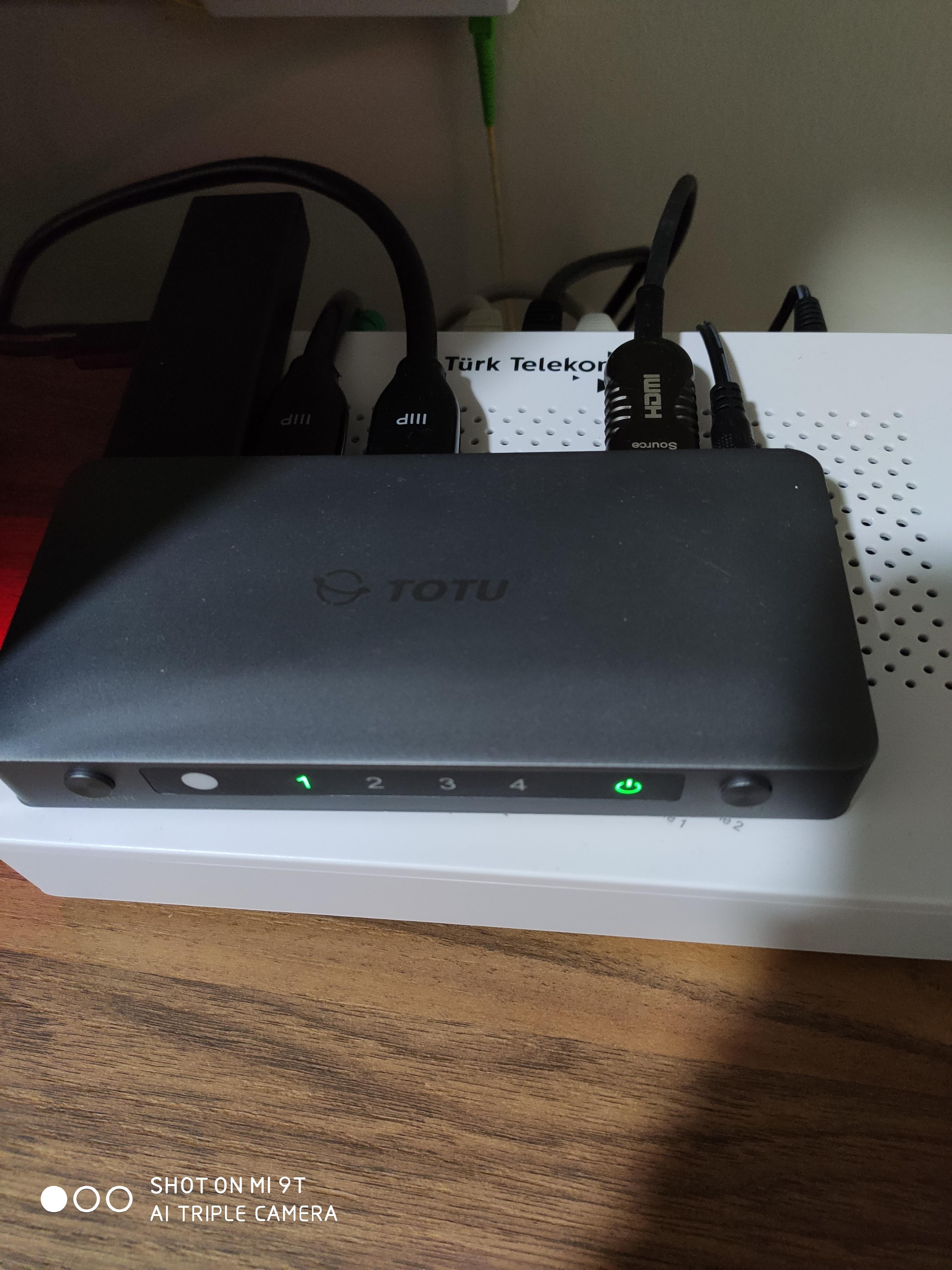

Ustadim amazon.us'den Totu marka switch aldım birkac ay önce.4 adet cihaz takabiliyorsunuz 4k 60hz ve hdr sikintisiz gosteriyor tr'ye satisi var su anda tavsiye ederim.

sizinki switch galiba aykut splitter arıyor
İlgin için teşekkür ederim ama bu benim yapmak istediğimi karşılamıyor.
