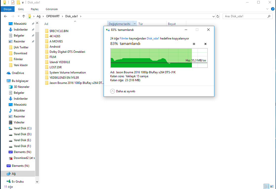

Arkadaşlar sata bağlantısında da bu kadar olmamalı ama değil mi?
Sata yoluyla bağladığım diskte, PC den cihazdaki diske kopyalamada 2.5mb/s alıyorum..
Sorun ağınızda çıkarsa hic şaşmam
Ne gibi bir sorun mesela? USb 2.0 ile güzel hızlar aldım. Ama sata daha hızlı olur dedim ama sonuca bak.
Pc ile Zidoo network kablosu ile nereye bağlı ise yüzde yüz 10/100 bi modem yada swich
Yada kullandığı ağ kabloları cat5
Aynı ağda tek modeme bağlıyım kablo ile(modem Asus DSL N17u) İyi de senin dediğin olayda usb 2.0 portundan da 2.5mb/s almam lazım. Ama usb 2.0 portundan 25mb/sn ile yazıyorum ağdan diske. Sata portundan daha hızlı olur dedik sonuç bu çıktı. Sata yoluyla bağlı diskine veri atan var mı_? Sonuçlar nedir? Sen attın mı?_

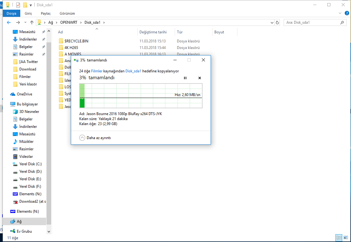

Valla Eray ben bişey anlamadım. Şİmdi de sonuç bu..
Yaptığım sadece cihazı kapatıp sata diski söküp bilgisayarıma takıp incelemek. Bu arada cihaz kapalıydı soğudu. Tekrar taktım bir daha deneme yaptım 111MB/s ile başladı ortalama 55mb/s ile işi bitirdi. Cihazın ısınınca şişme gibi bir özelliği yok değil mi?_ Öyle bir durumu varsa eski cihazlarıma yaptığım gibi alttan veriyim fanı.. Cihaz metal olduğu için gerek duymamıştım. Ne diyorsun bu duruma?
Bende bi bakayım cozeriz beraber bu isi
Bir türlü resim yükleyemedim.
Resimde 55mb/sn ile kopyalıyor
