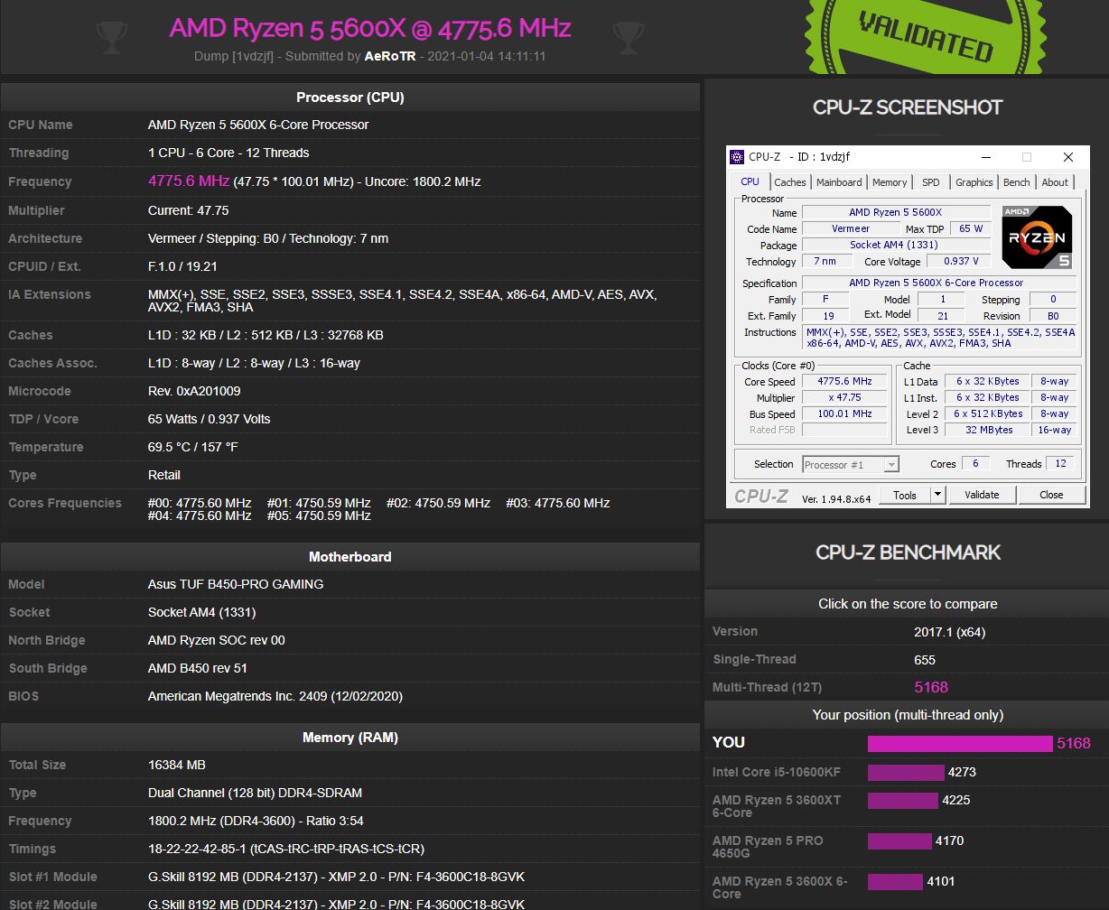

PBO gerçekten enterasan bir şekilde çalışıyor. En iyi sonuç için anladığım kadarı ile curve optimizer işine girmek gerekiyor.

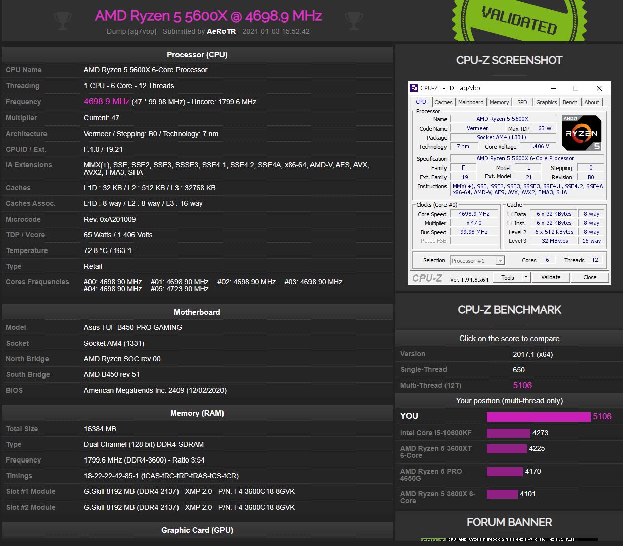

Benim 5600x'e direk pbo enable / motherboard limit / boost 200 MHz ile negatif 15 offset yapmıştım. Aslında nispeten serin ve 4850 MHz'i oyunlarda direk tutuyordu, cinebench R20'de 4700 MHz civarı oluyordu. Bu şekilde cpu-z 620/4750 skoru vermekte, cinebench multi 4200 civarı vermekte idi.
Sonra ince ayar işine girince ki, burada stabilite için emek gerekiyor. En iyi çekirdek ve ikinci iyi çekirek ve diğerleri şeklinde özel ayar çekince, cpu-z 650/5100 sonucunu aldım, cinebench r20 ise 4500 puan verdi.
Son verdiğim ayarlar, en hızı çekirdek -10 ikinci hızlı -10 diğerleri -20. Aslında henüz daha ince ayar çekemedim, çünkü ilk iki çekirdeği biraz daha ince ayarlamak gerekiyor. Gerçi single core etkilenecek oda 650 --> 660 olsa çok da bir fark olmaz gibi.
https://valid.x86.fr/ag7vbp

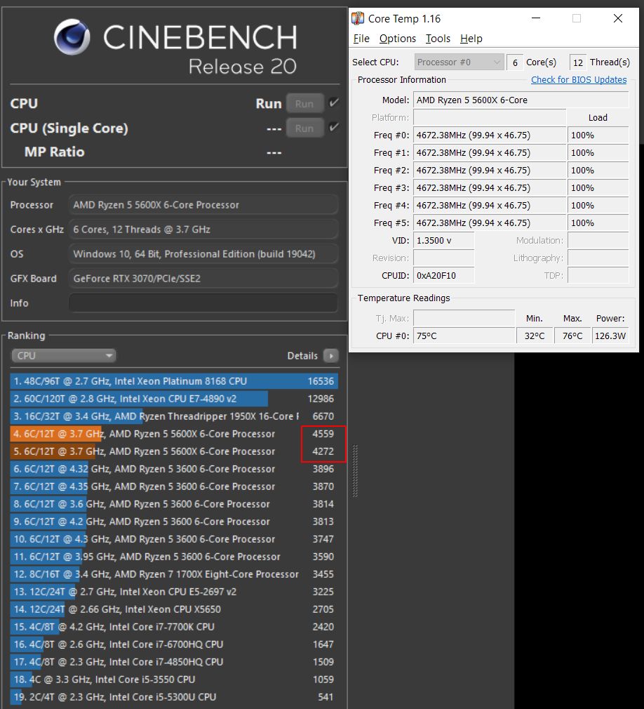

GÜNCELLEME ve Son Fikirlerim:
Biraz daha uğraştım aldığım son sonuç cpuz single 655 / mutli 5168, cinebench R20 multi sonucu 4560 civarı.

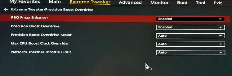

ASUS TUF B450 Pro Gaming anakart kullanıyorum. Şimdi bu anakartın PBO Fmax Enhancer diye bir özelliği var. Bu özellik Asus anakartların, yüksek frekansı muhafaza etmesine yarıyor. Ha neye yarıyor derseniz, gerçekten o süratler yüksek kalıyor fakat arkasında bir kas gücü yok. Uzun süre bu şekilde kullandım ve değerlerim bir miktar düşüktü, cpu-z 620/4800 veriyordu, cinebench r20 4200 civarı veriyordu. Bu özelliği disable yaptıktan sonra cpu-z 650/5170 değerine, cinebench 4500 üzerine çıktım. Fakat bir negatif yanı var, o özellik performansı düşürdüğünden bir miktar fazla sıcaklığı da düşürüyor. Serin bir işlemci için açık tutulabilir.
Son değerlerim;
AI Tweaker kısmında,
PBO Enabled
gerisi auto
Advanced kısmında, AMD OVERCLOCKING içinde
PBO Advanced
PBO limits Motherboard
Max Cpu Boost 200 MHz
Gerisi Auto
Curve optimizer içinde
Curve Optimizer Per Core
Sign Hepsi Negatif
En iyi core 5
İkinci iyi core 10
Gerisi 25
SONUÇ:
Ne kazandık, ne kaybettik;

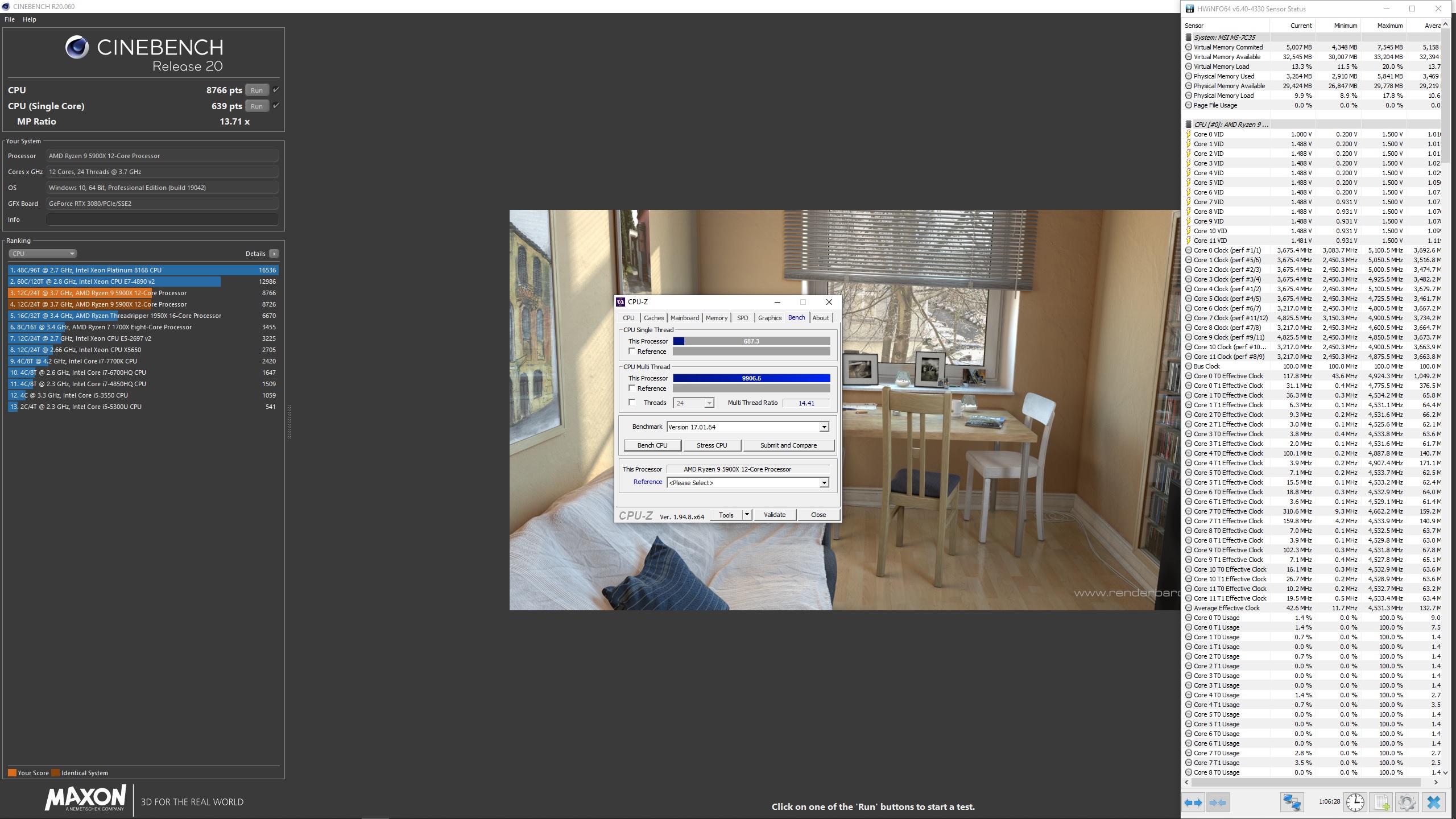

Cpu-z Single 615 --> 655 , Multi 4750 --> 5167
Cinebench R20 4200 --> 4560
Oyunlarda;
En büyük fark Assassin's Creed Origins'de oldu, inanılmaz yani, 1440p+ultra, 85 fps 10330 puandan --> 96 fps 11470 puana (oyun inanılmaz işlemciye yükleniyor)
Shadow of Tomb Raider, 1440p+highest+taa, 19394 puan 124 fps --> 19845 puan 126 fps
Division 2, 1440p, 8480 puan ve 95 fps --> 8674 ve 97 fps
Borderlands 3 için sonuçlar değişmedi
Call of Duty Warzone oyununda fps bir tık arttı.
İşlemci tüm potansiyelini bu şekilde ortaya çıkardı, istersem AI tweaker kısmındaki PBO'da el ile değer girerek, 300-350, boost frekansını arttırabiliyorum, pbo 5000 MHz'lere çıkıyor, cpu-z single 660'ı geçiyor, fakat bir faydasını göremedim, stabilite için çok ayar istiyor.
Yapabildiğim en optimize ayarlarda, sentetik benchmark puanları anlamlı bir biçimde arttı, cpu darboğazı olan birkaç oyunda fps arttı, AC Origins fps artışı şaşırtıcı oldu. Diğer oyunlarda 1-2 fps arttı ki bu önemsiz, kimi oyunda cpu darboğazı olmadığı için herhangi bir getiri oluşmadı.
Öte yandan işlemci sıcaklığı en az 5 derece arttı, kazanımlara baktığım zaman ana amaç oyun olduğu için ve özellikle en büyük kazanımın olduğu Odyssey oyununu pek oynamadığım için, oynasam da 85 fps'de gayet yeterli olduğu için, pratik anlamda çok bir kazanım olmadı. İşlemci zaten 70 derecelere yaklaşmakta idi, şimdi 75 dereceleri buluyor ve radyatör fan hızı neredeyse tam hız, hem sıcak hem gürültü fazla.
Bu şartlar altında benim açımdan en iyi çözüm tüm ayarları tutup, sadece PBO Fmax Enhancer enable yapmak olacak, performansım bir miktar düşse de daha serin ve sessiz kullanıma devam edeceğim.

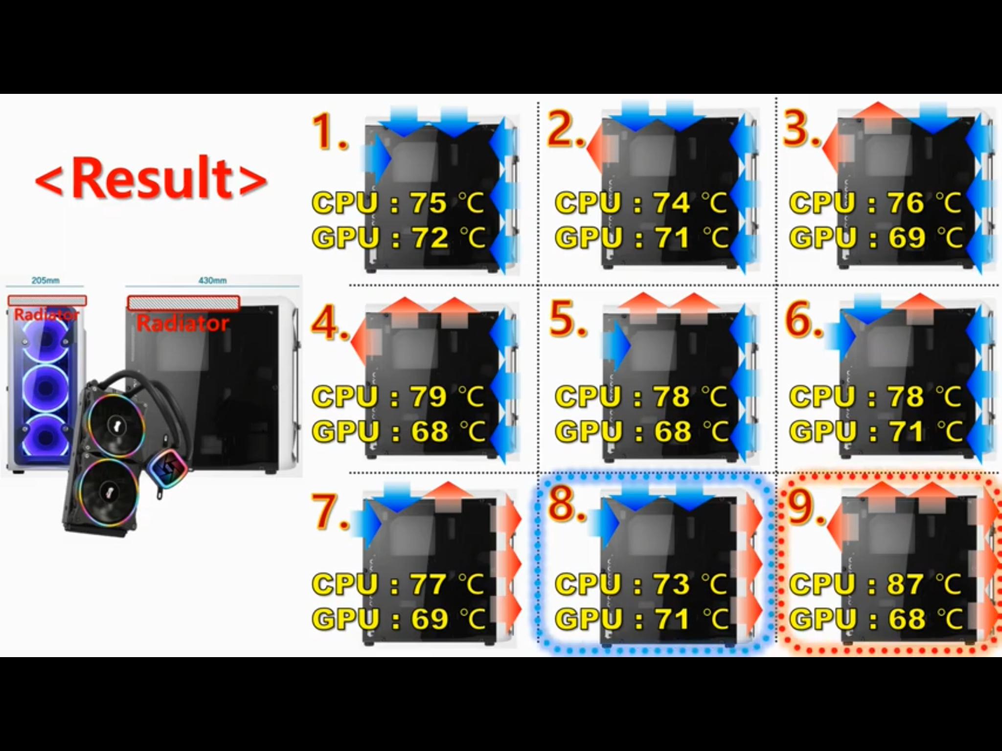

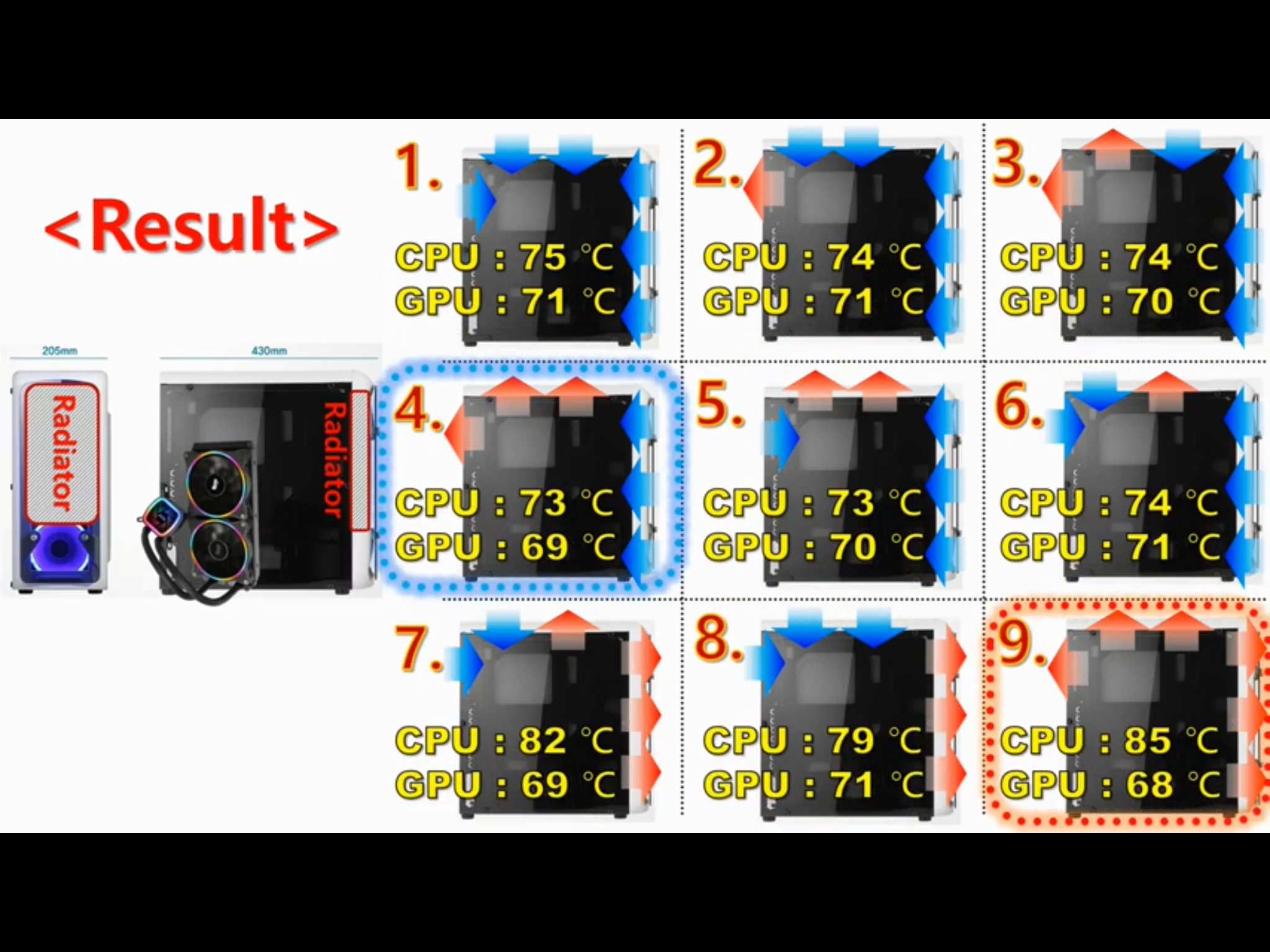

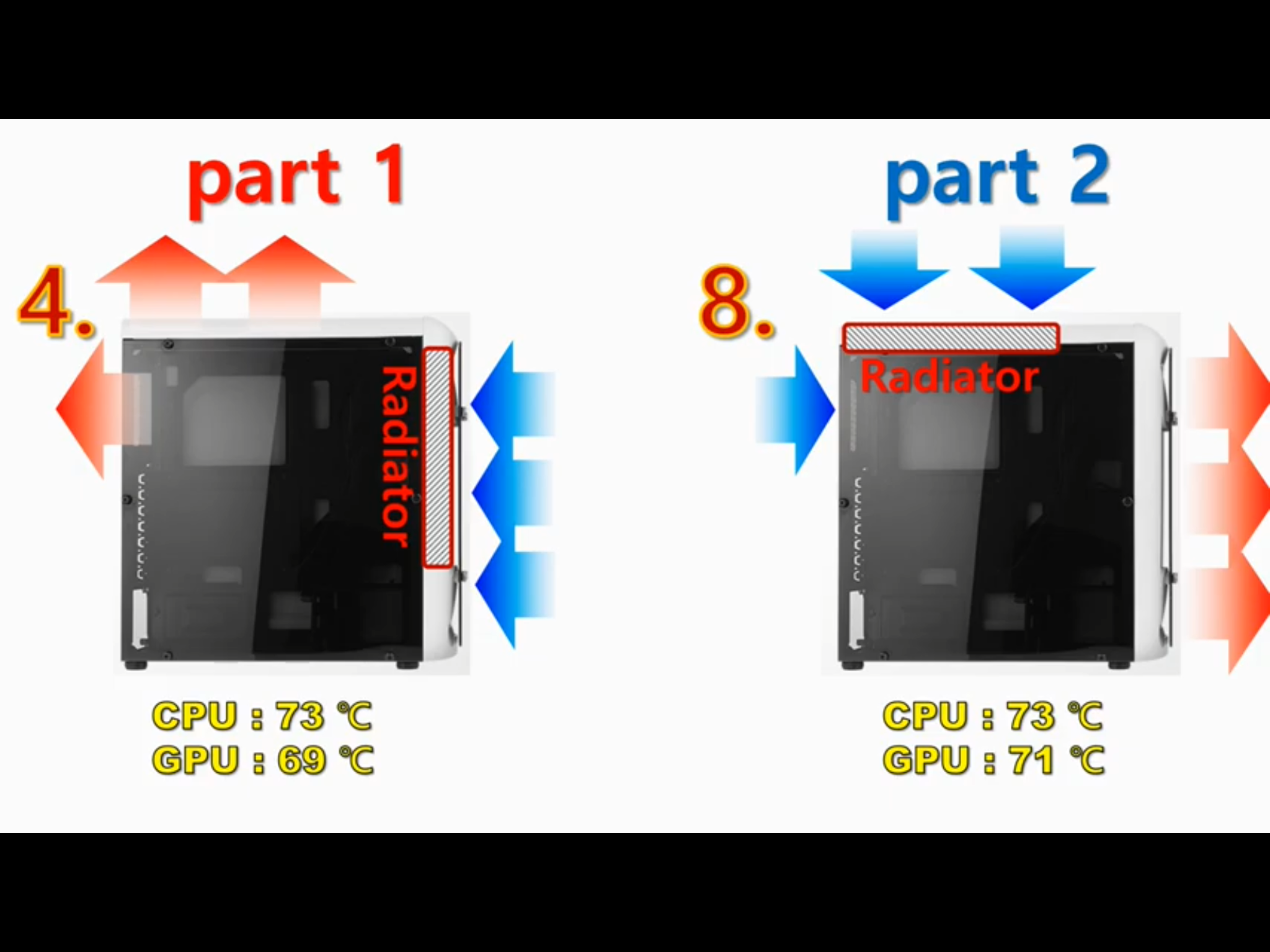

*** Diğer bir önemli nokta, kasam gereği benim AIO radyatörüm, kasanın üstünde. Kesinlikle ama kesinlikle bu radyatörün, güçlü işlemciler için kasanın önünde olması gerekiyor. 5600x işlemcisinin 65 watt sınıfında olduğuna inanmayın, bu işlemci pbo açık şekilde cinebench r20 testinde 125 watt çekiyor, prime 95 testinde tam olarak 145 watt çekiyor. AIO kullanıyorsanız radyatörün kasanın önünde (önü mesh olacak tabii ki) ve dışarıdan serin hava alacak şekilde konumlanması en doğrusu. Mümkünse üst fanları ve arka fanı egzos olarak ayarlayın, bu sayede işlemciyi en serin şekilde kullanırsınız. Eğer radyatör illa üstte olacak ise, bu sefer havayı yukarıdan çekmeli, kasa içine, arka ve ön kasa fanları ise egzos olarak ayarlanmalı.
< Bu mesaj bu kişi tarafından değiştirildi Aerospace -- 10 Ocak 2021; 7:3:24 >
Yukarıda bahsettiğim AIO Radyatör ve fan ayarlarını, en serin sonuç için aşağıdaki şekillerde olduğu gibi uygulayın.
