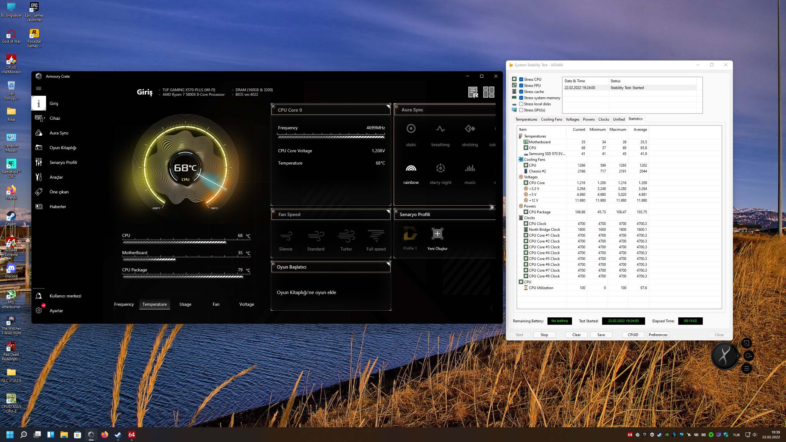

Aida64 sıcaklıkları çok dengesiz normalinden az gösteriyor. Aida64 ayrıca o kadar dengesiz ki win11 de sensorpanel açık halde kullanırken sistemi reset dahi attırıyor.
Bu mesajda bahsedilenler: @Faheka_

Sıcakları değerleri dediğiniz gibi yanlış gösterme ihtimaline karşın armoury crate görseli de yanında paylaştım. 15 dk'lık test sonucunda görselde gördüğünüz üzere CPU Package 79 dereceyi geçmedi.
