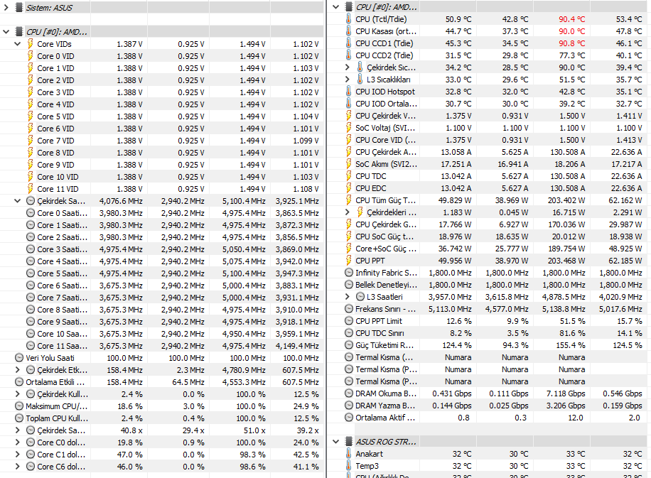

Hani 105 watt ı bu 5900x :) olayı anakarta bırakınca 210 wattlara kadar çıkıyor 1 2 core 4850 4875 gerisi 4900 5000 arası görüyor emmeee oyunda (rdr2) bile 85 dereceyi gördüğüm oldu h150i elite lcd aio ile vuhh 🤔 biraz kurcalamak gerekecek sanırım eski aio ile otoda kullanıyordum. Boşta 35 40w iken curve de boşta 60 70wattları görüyor ellaam 🤔

Ben anlamıyorum yükte 70 75 dereceleri nasıl görüyorsunuz? Yapılan önerilen ayarlara uzak veya ekstrem bi ayarda denemedik cb23 testinde 22k puan verdi ama sıcaklık 90 dereceyide gördü single core 71 derece. Allcore 4600-4625 gibi test yaptı resimde görürsünüz zaten voltaj desen 1,315 dolaylarında allcore da varsa tüyosu söyleyin all core testte bende 70 75 dereceler göreyim. 🤔

win10 mu kullanıyorsun?işin güzel kısmı hem curve yapabiliyorsun hem düşüyor hem de lazım olduğunda kendi çıkıyor hem de oc'li olarak çıkıyor.vitesli araba gibi yani kesinlikle windowstan açıp kapatma ayar vs yapman gerekmiyor.o şekilde bi kullan gıcıklık yapan program oyun vs çıkmazsa süper.1.74 ama bench yaparken normalde curve ile aldığın puanı mı alıyorsun hiç ellemeden buna bi bak.oyunda da bak hangisinde çıkar hangisinde çıkmaz diye tamam işte çok kontrol etmek bile gerekmiyor.

dostum öncelikle 5600x 5800x 5900x 5950x aynı şekilde güç çekip ısınmaz.burada 5900x göstermiyor insanlar genelde ben pm'den görüştüm baya bir kişiyle yani baya uğraşıyorlar görece düşük sıcaklık olsun diye.ikincisi o 65w 105w olayı tıraş çünkü 5600x'i anlatayım 3.7 base değerinde 65w ısınır diyorlar ama biz bu aleti 4850 yapıyoruz 65w olur mu?ben benchmarklarda 100w üzerine çok rahat çıkardım curve de varken hatta oyunlarda bile çıkardım ama stok ve çok asılmayan oyunlarda 40w bile çekebilir hiçbir şey oynamadan ya da normal oyunlarda 50 60w çekebilir.sitenin biri 72w çeker öpsen demiş stok ve hangi oyun acaba oyuna göre de değişir çünkü rdr2 diyorsun sağlam yüklenir o yukarıda 1.7ghz düşür dediğim olay rdr2'de fırlar kök neyse hızı ama overwatch'da 1.8 bile olmuyor 1.7 çakılı oluyordu çünkü işlemci ihtiyacı az o oyunun ve karta drop yaptırmadan sabit 120 fps oynatıyordu ben win10 kullanırken.bu şekilde çekmiyor bile hani üste kdv iadesi çıkaracak neredeyse. üçüncüsü yükte diye tek bir program veya yüklenme gücü yok bu da yaptığın teste göre değişir adam aida64 yapar onda bile fpu seçip seçmemene göre değişir.senin de herkes ne yapıyorsa onu yapman gerekir ve senin daha çok uğraşman gerekir.ben burada kaç bin liralık kasa alanlar soğutucu alanlar biosta deli gibi ayar yapanlar gördüm hani kolay değil 5900 serisi soğutmak o yüzden bizimle karşılaştırmamalısın.bende bir ccd var sende iki tane var yani teoride sende iki kat ısınması lazım ama ikinci ccd sende daha düzgün bir yerde olduğu için bende ise tek ccd kenarda kaldığı için sende avantaj oluyor ve iki kat fark olmuyor ama sendeki çok kolay ısınabiliyor fırsat bulursa.
