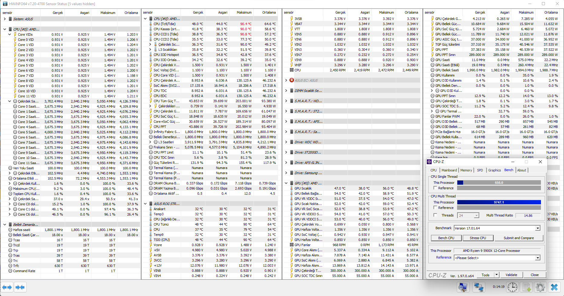

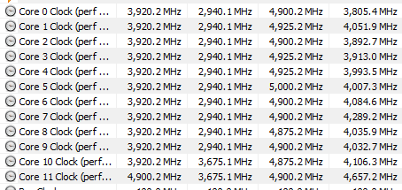

Hani 105 watt ı bu 5900x :) olayı anakarta bırakınca 210 wattlara kadar çıkıyor 1 2 core 4850 4875 gerisi 4900 5000 arası görüyor emmeee oyunda (rdr2) bile 85 dereceyi gördüğüm oldu h150i elite lcd aio ile vuhh 🤔 biraz kurcalamak gerekecek sanırım eski aio ile otoda kullanıyordum. Boşta 35 40w iken curve de boşta 60 70wattları görüyor ellaam 🤔

Ben anlamıyorum yükte 70 75 dereceleri nasıl görüyorsunuz? Yapılan önerilen ayarlara uzak veya ekstrem bi ayarda denemedik cb23 testinde 22k puan verdi ama sıcaklık 90 dereceyide gördü single core 71 derece. Allcore 4600-4625 gibi test yaptı resimde görürsünüz zaten voltaj desen 1,315 dolaylarında allcore da varsa tüyosu söyleyin all core testte bende 70 75 dereceler göreyim. 🤔
