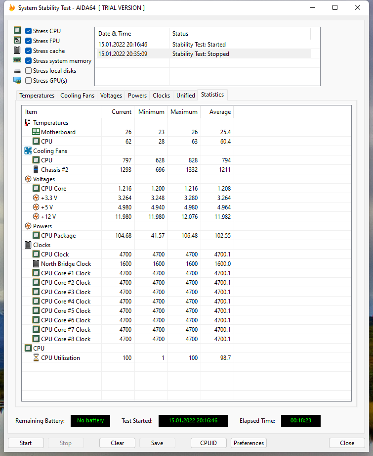

Merhaba degrasyon olayından bahsetmişsiniz ben bu şekilde bir ayar tutturdum gidiyorum. Sizce yanlış mı yapıyorum ? 5800x 1.2 V 4700

Stabil hocam aldığım günden beri bu şekilde kullanıyorum.

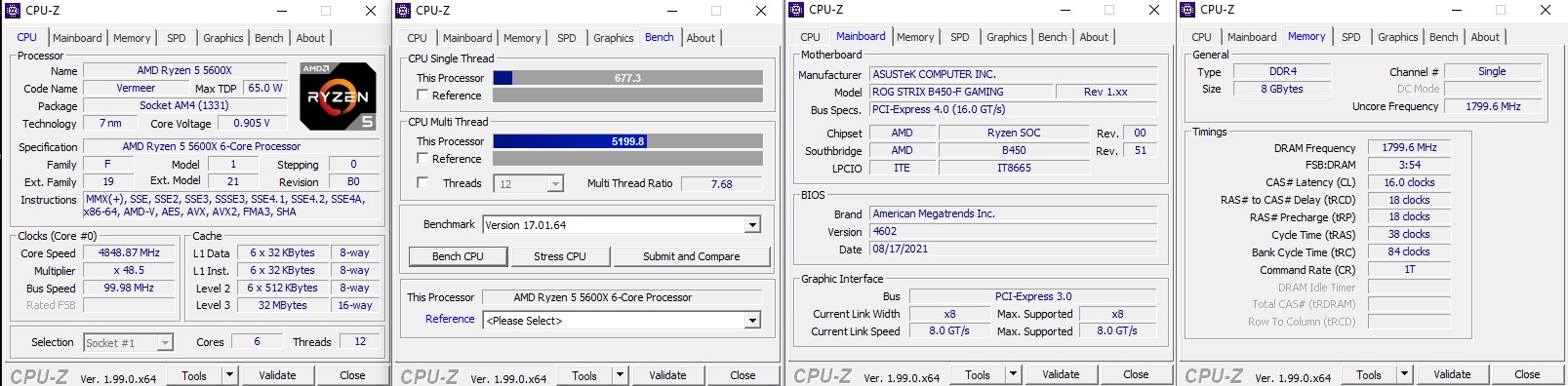

Merhabalar, bugün ryzen 1600 den 5600x e geçtim, standart overclock işleminden az çok anlıyorum, 4 sene boyunca ryzen 1600 den ses ve sıcaklık konusunda bir şikayetim olmadı boşta 850-900rpm yükte 1100 rpmlerde 1.2v civarı 3.8ghz de sessiz sakin kullandım. An itibariyle 5600x ile ilk saatlerim ve fan sesi beni ciddi derecede rahatsız ediyor, fan boşta 1000 rpm yükte 1300 rpm de dönüyor (boşta 45c yükte 65-70c), yük altında yaklaşık 1.32v falan veriyor. Standart overclock pek önerilmiyor sanırım bu seride pbo gibi kavramlar işin içine girmiş. Benim istediğim şuanki overclock mantığıyla ( pbo, cpb her ne ise ) undervolt yapmak yani işlemci gücü azalmadan voltajı azaltayımki sıcaklık azalsın fan kafamı ütülemesin, ekstrem güç istemiyorum standart olan 3.7-4.6 ghz arasında gidip gelsin, pbo kullanıp voltaj düşürmek mümkün değil mi, illa ki eski yöntemle çarpan sabitleyip mi voltaj düşürmem gerekiyor, öyle yapınca da sürekli 4.6ghz de ve atıyorum 1.2v da çalışacak sırf zarar arada voltaj ve ghz düşürsün istiyorum, bunun için ne gibi bir değişiklik yapmam gerekiyor yardımcı olur musunuz?
Anakart: MSI B550-A Pro
Soğutucu: Dark Freezer x120
Edit:
Hiç bir ayar ellemedim sadece fan hızı doğrusal çizgisini düşürdüm artık fan daha sessiz çalışıyor işin ilginci sıcaklıklarda değişiklik olmadı benim sistem bir acayip sanırım, boost frekansındada düşme olmadı 4,6 ya çıkıyor.

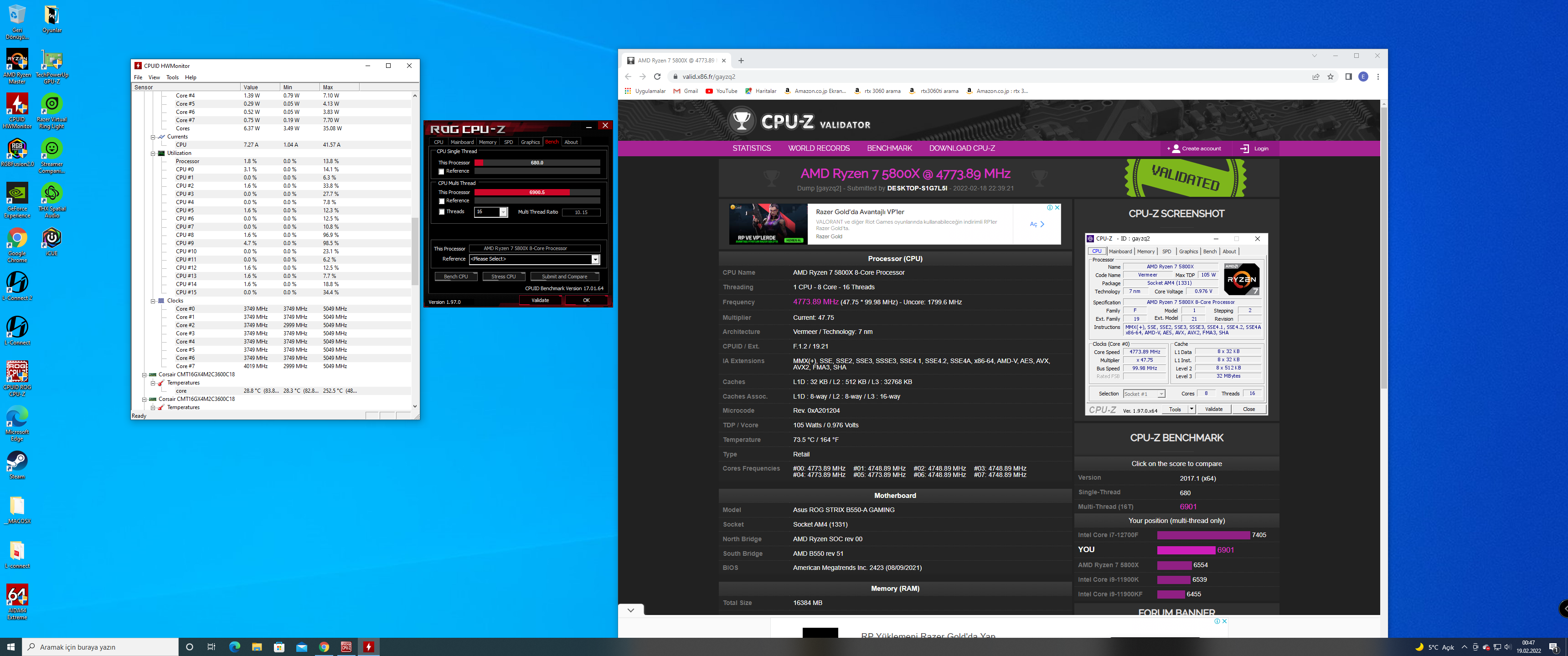

Merhaba arkadaşlar, bende aranıza 5800x ile katıldım , pbo + 200mhz , diğer ayarlar auto , curve disabled sonuçlar aşağıdaki gibi ;

Hocam bendede var 5800x, 4.7 için 1.30 6n qlt7nda stress testinde çöküyor. 15dk bu şekilde stress testini ekran görüntüsümü atabilir misin? Aıda64 ile.ben okadar denedi yok olmuypr
