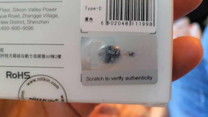

çift taraflı usb type-c kablo arayanlar için hem kaliteli bir marka (nillkin) hem yassı kablo. Taşıması ve saklaması kolay
< Resime gitmek için tıklayın > kutusunun arka yüzünde orjinalliğini kontrol edebileceğiniz bir kod var
