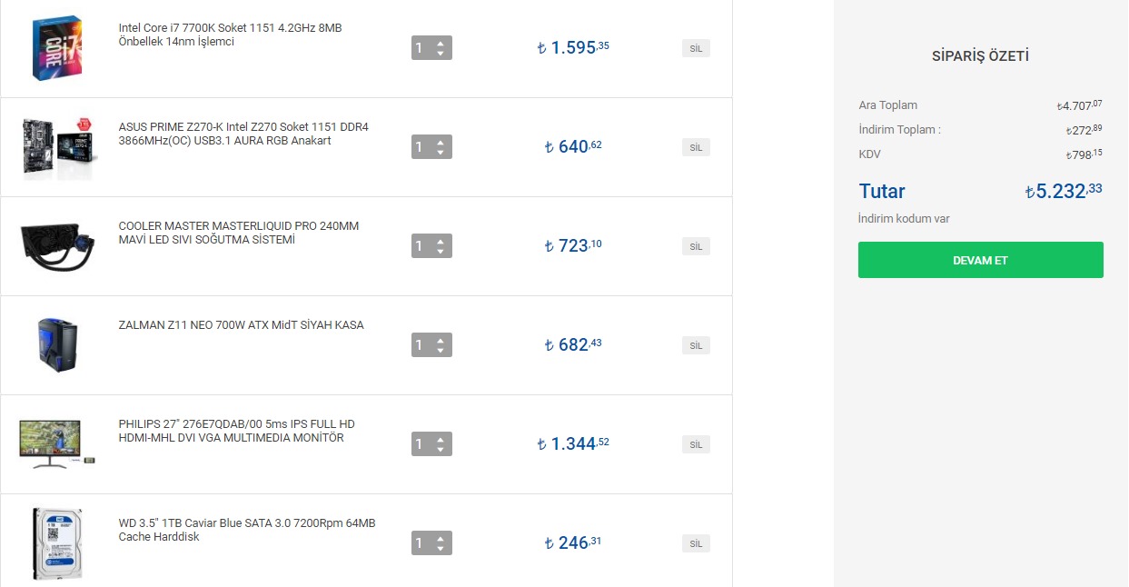

Merhaba arkadaşlar yeniden.
Aşağıdaki ürünleri seçtim.Anlayan birileri yorum yapabilir mi?Ana kart olmuş mu bu sisteme yarın öbür gün ikinci bir ekran kartı takmak ister myim bilmiyorum.Ancak bu ana kartla bu mümkün görünmüyor.İlk mesajdaki ürünlere ek bu ürünleri almayı düşünüyorum.
Ayriyetten monitörüde yorumlarsanız sevinirim.Gtx 1080'e yazık mı ederim bu monitörle?

Orijinalden alıntı: emre1270393
7700k işlemci ve Z270 anakart yerine 8600k veya 8700k işlemci + Z370 anakart çok daha mantıklı bir seçim olur.
Monitör olarak da 1080p 144Hz veyahut 2K (QHD, 1440p) bir monitör alırsan GTX 1080'in hakkını verirsin tam olarak.

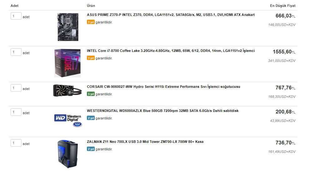

Sizlerin yönlendirmesiyle aşağıdaki ürünleri seçtim
Bunlara ek olarak
AOC 24" G2460PF 1ms 144Hz Full HD
Link
Bu linkteki monitörü seçtim.Dolardan dolayı g-sync monitör seçemedim.
Yorumlarınızı tavsiyelerinizi bekliyorum.

9 yıl (15519 mesaj)
İşlemciyi 8700k yapıp sıvı soğutmayı daha ucuz bir model alabilirseniz çok daha dengeli bir sistem olur.
Onun haricinde gayet iyi
