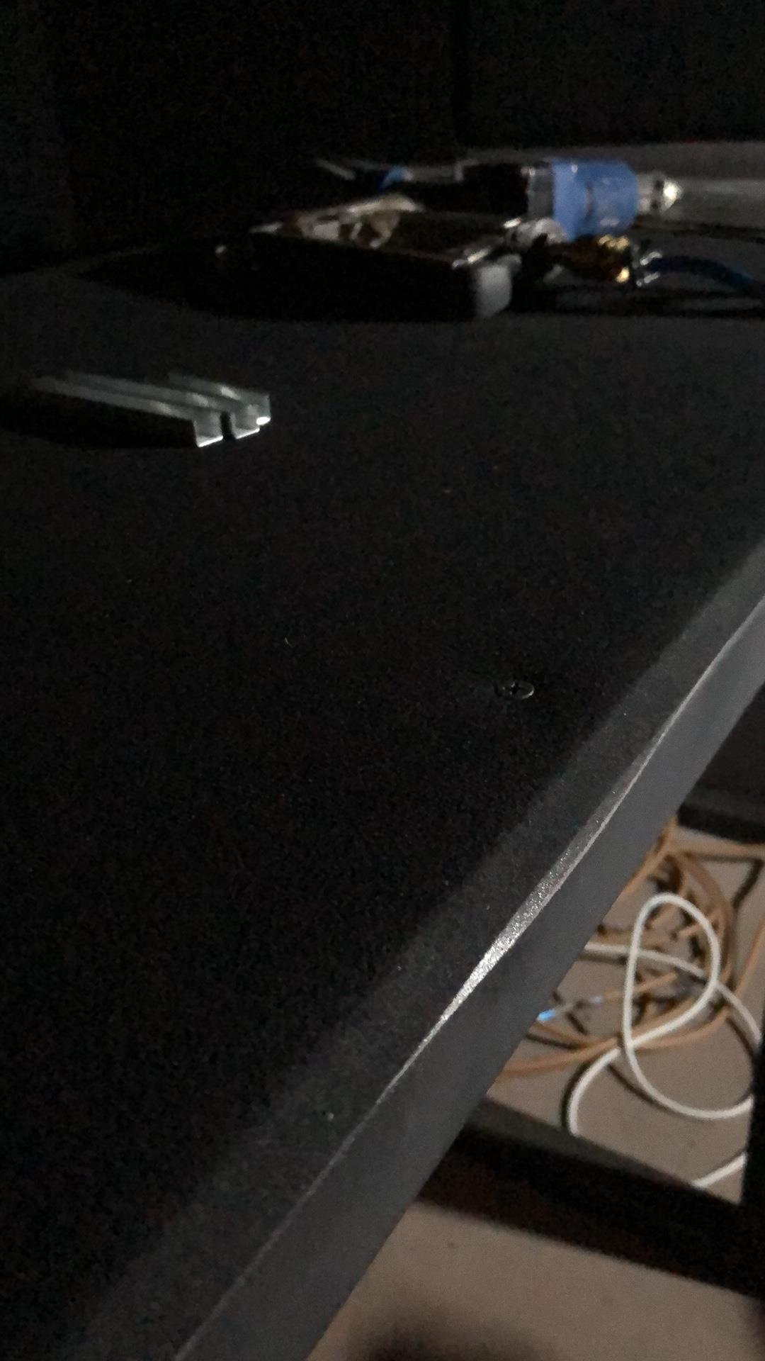

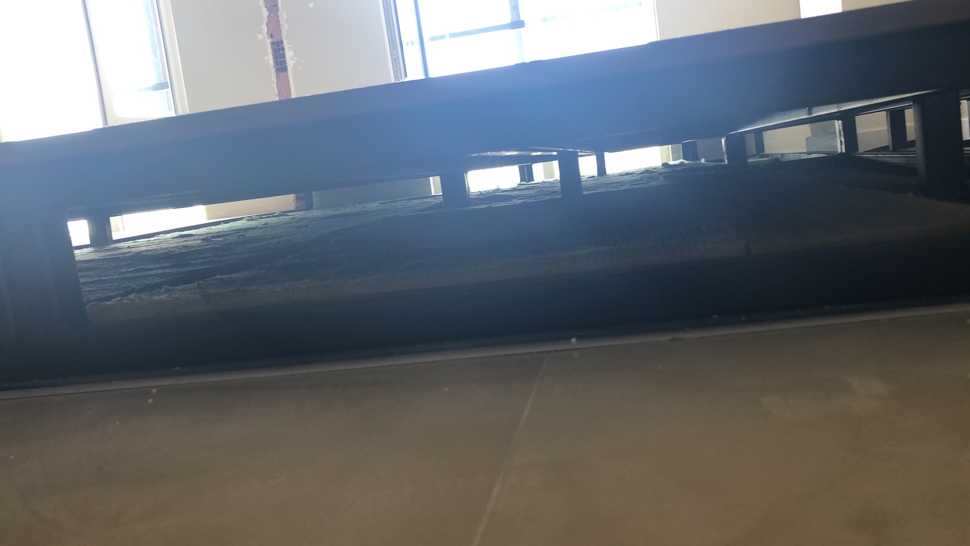

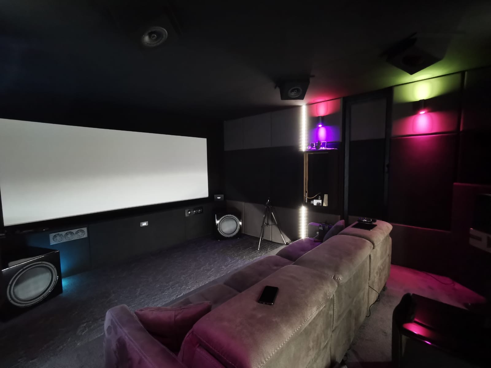

Öncelikle kolaylıklar olsun. Bir sene kadar önce bende sizin gibi bu işlere bulaştım fikir sahibi olmanız açısından yer ve tavan yalıtımı ile ilgili olarak bir kaç resim paylaşmak istedim sizinle.
< Resime gitmek için tıklayın >< Resime gitmek için tıklayın >< Resime gitmek için tıklayın >< Resime gitmek için tıklayın >< Resime gitmek için tıklayın >< Resime gitmek için tıklayın >< Resime gitmek için tıklayın >
Bu mesajda bahsedilenler: @CaRaBeeN

2.40:1 oranlı perdeyi kendi evimde kullanıyorum dediginiz gibi amaç gerçek sinema hissiyatı ise kesinlikle öneririm, Lens memory ile bunu rahatça çözebilirsiniz. Epson JVC vb. bir çok cihazda ekranın alt ve üstünü masking ile kapatabilirsiniz ışık sızma problemi bu şekilde giderilebilinir bununla beraber siyah renkli kadife kumaş tarzı bir materyaldende yardım alabilirsiniz, kendim bu şekilde bir kumaş ve anamorphic lens ile kullanıyorum ve çok memlunum.
Son olarak odanız çok büyük olmadıgı için cihaz konumlandırmanız resimlerdeki gibi yapacagınız bir platform altına üstünde perde olacak şekilde olabilir. Kolaylıklar olsun

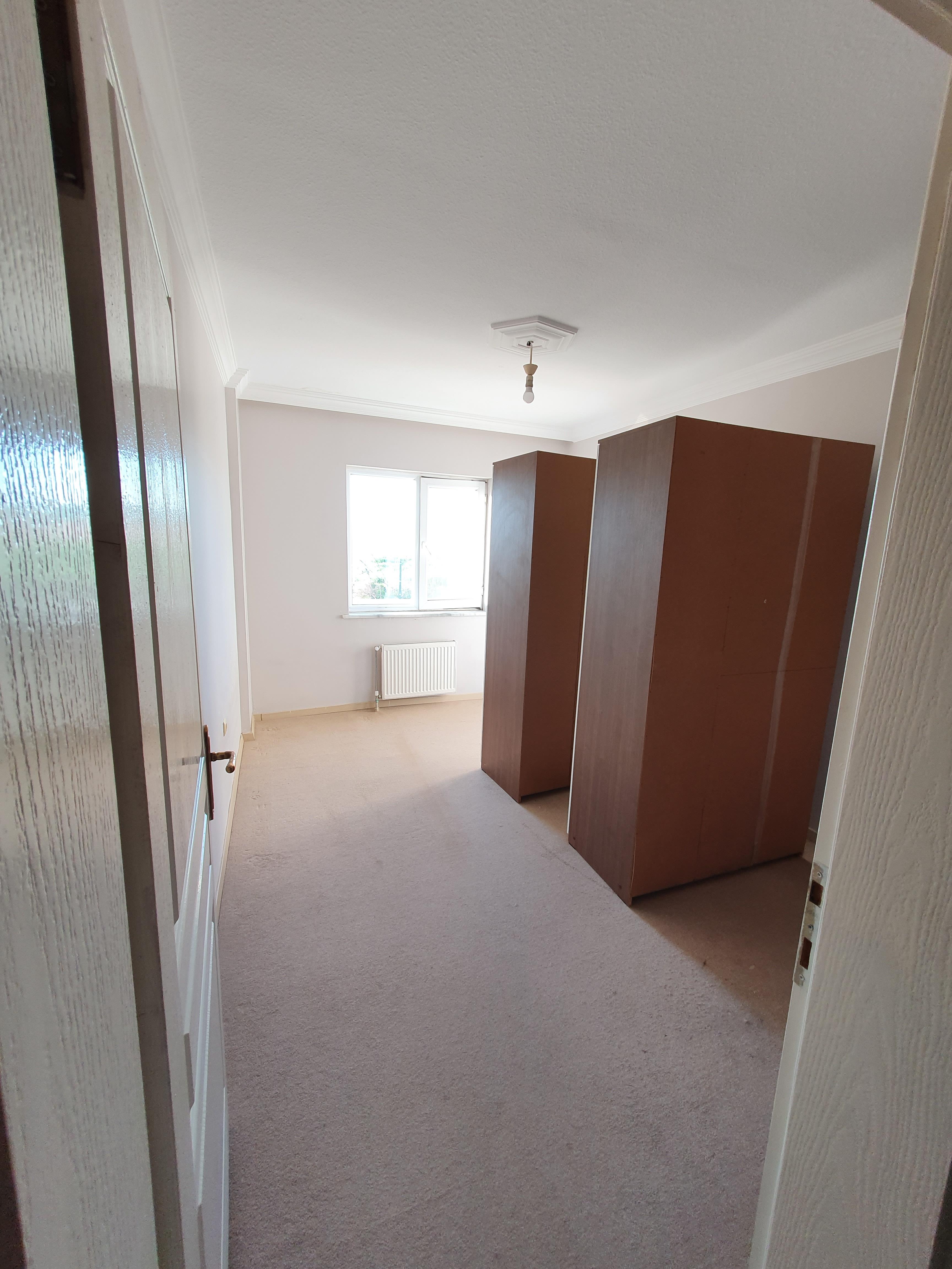

Merhabalar bende böyle bir ses yalıtımı yaptıracaktım odama 16mt2 yaklaşık. Her taraftan 5cm 10cm kadar daralacağını söylediler oda basık olurdu ve fiyatı baya yüksek geldi yaklaşık 9 bin tl. Ses yalıtım parke duvar boyası ve alçı tavan olarak. Bende daha ucuz yollu başka bir ustaya yaptırdım odayı.

Benim yaptığım daha çok oturma odası ve film odası tarzında. TV ve soundbar ile kullanacağım yani. Sizinkiler gibi gerçek anlamda sinema odası yapamam :)< Resime gitmek için tıklayın >< Resime gitmek için tıklayın >< Resime gitmek için tıklayın >< Resime gitmek için tıklayın >

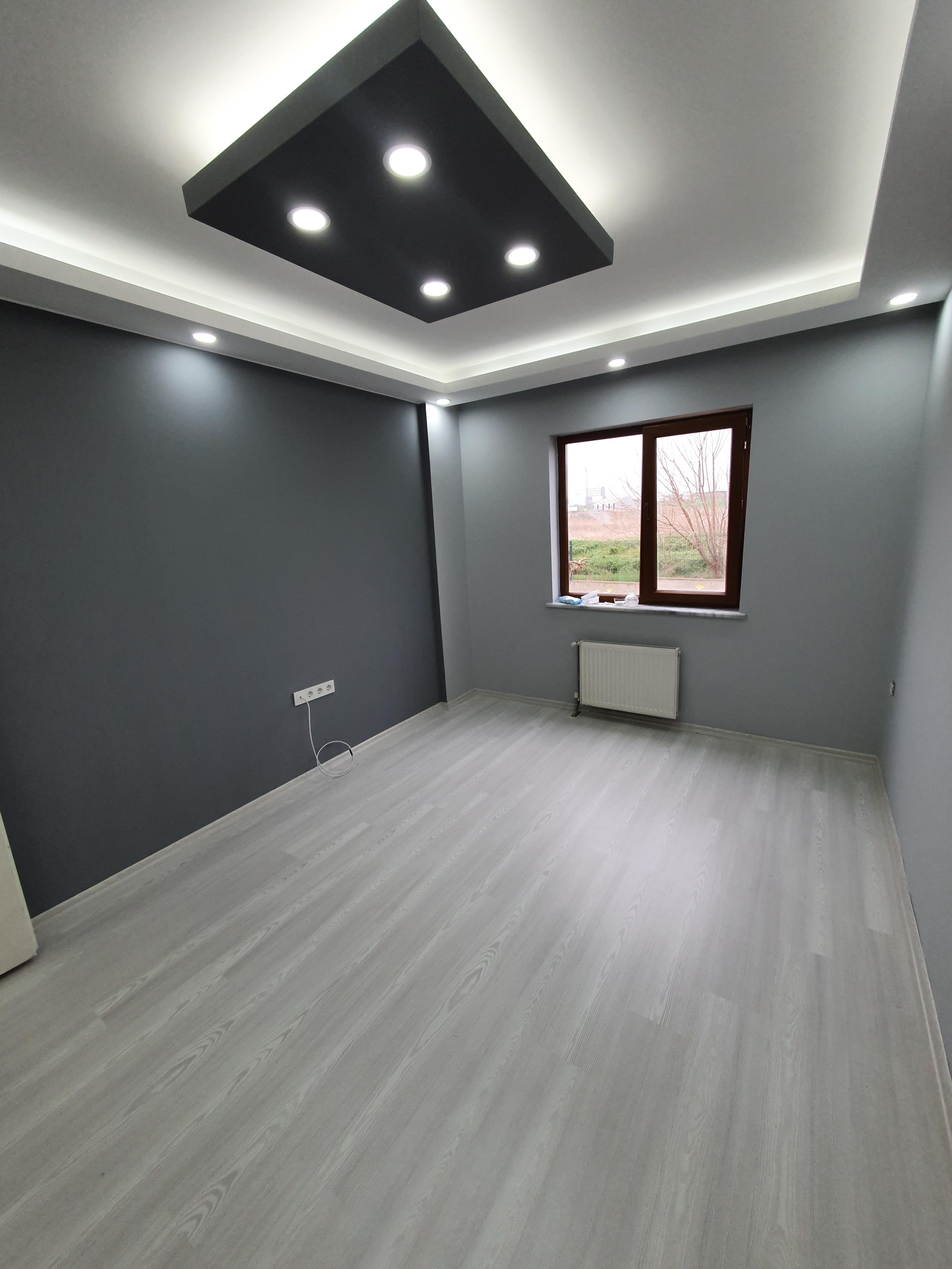

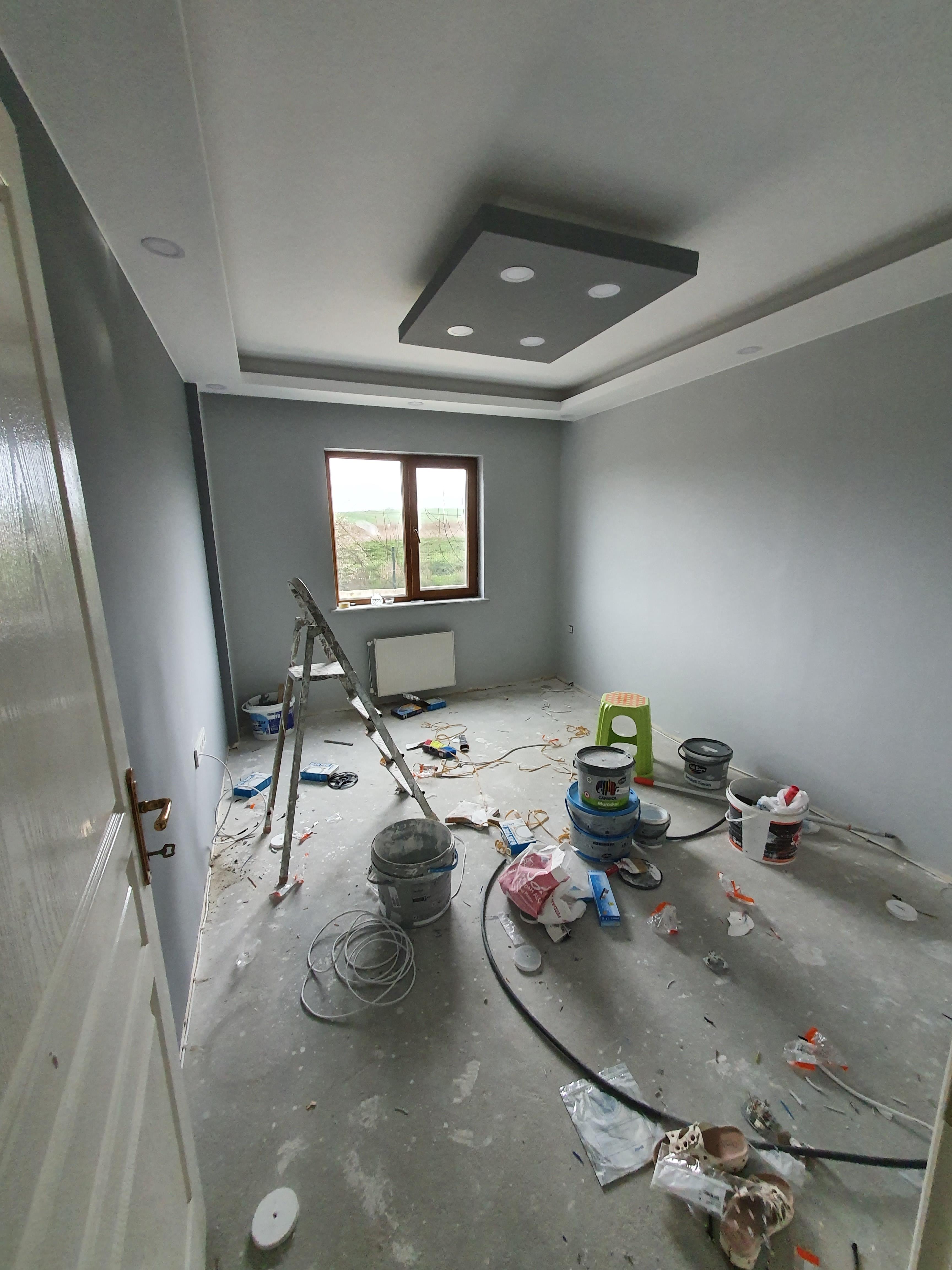

Hocam benim paylaştığım odaya ne gibi şeyler olabilir ? Hiç bilgim yok sinema odaları hakkında. Oda yaklaşık 13mt 15mt2 civarlarında.
6 yıl (792 mesaj)
Dostum sen odayı tamamlamışsın , yatay uzun duvara TV'yi yerleştirmeyi düşünüyorsun sanırım.
Bence oraya şöyle güzel bir 65" Oled TV , karşısına kanepe, TV önüne Atmos soundbar, subwoofer ve arkalara da iki adet surround hoparlor takımından oluşan bir set olabilir.
Kanepeyi malesef duvara bitişik koymak durumundasın , bu noktada arka hoparloarlor kulak hizasının yaklaşık 90cm yukarısında duvara takabileceğin bipoloar olabilir. Arka duvarda gömme hoparlor kullanabilirsen yani duvarı oyabilirsen o da olabilir.
Ya da o atmos soundbar takımının ufak arka surround hoparlolarini tavan ile arka duvarın kesiştiği yerlere ,merkez oturma noktana göre bakacak şekilde koyabilirsin.
Sağlıklı surround etki için , arka surround hoparlorler ile kanepe arasında yine minimum yaklaşık 90cm olmalı bence. Duvara bitişik kanepe olunca surround etki azalıyor.
Bu mesajda bahsedilenler: @WatchAndLearnn

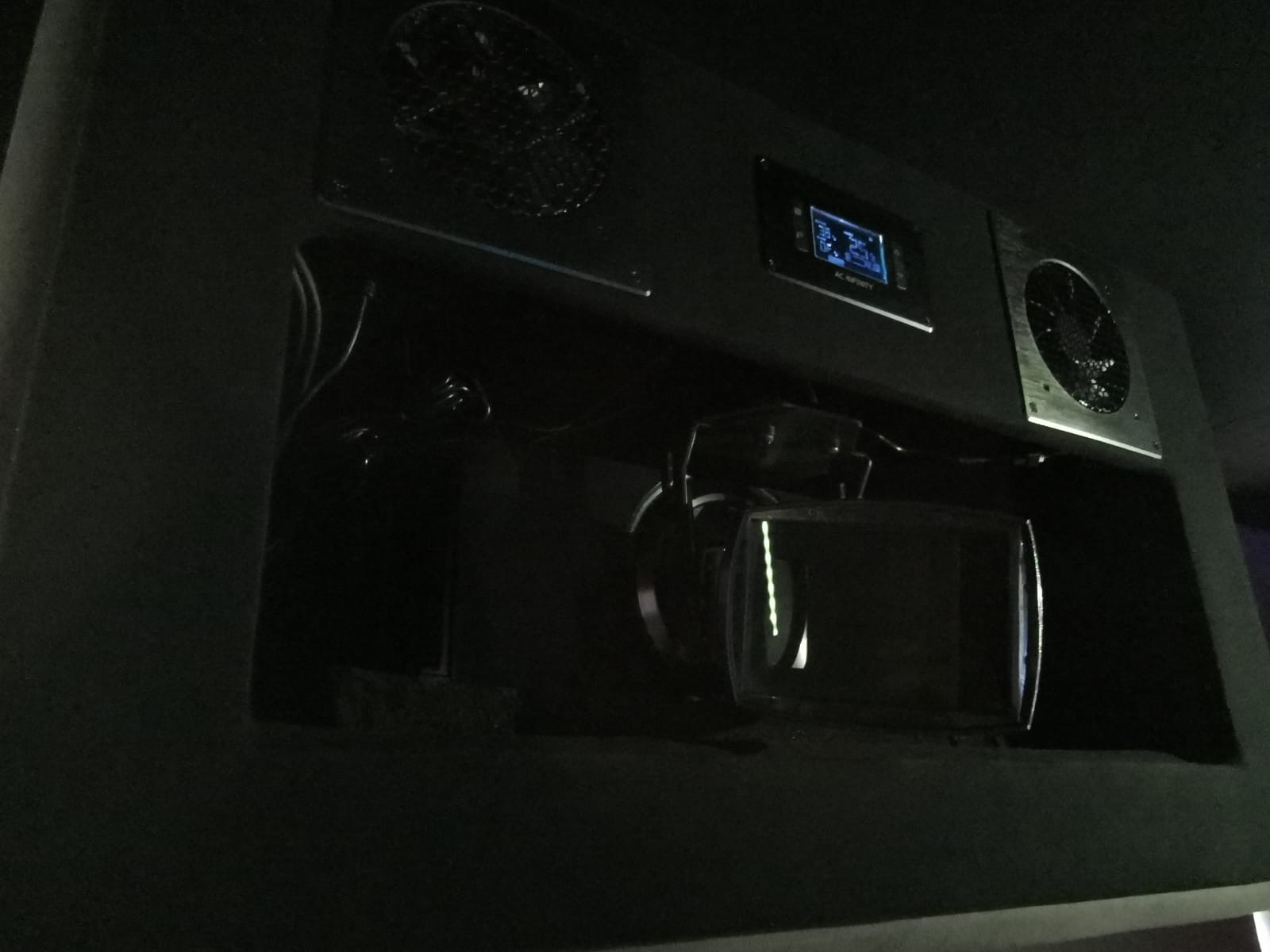

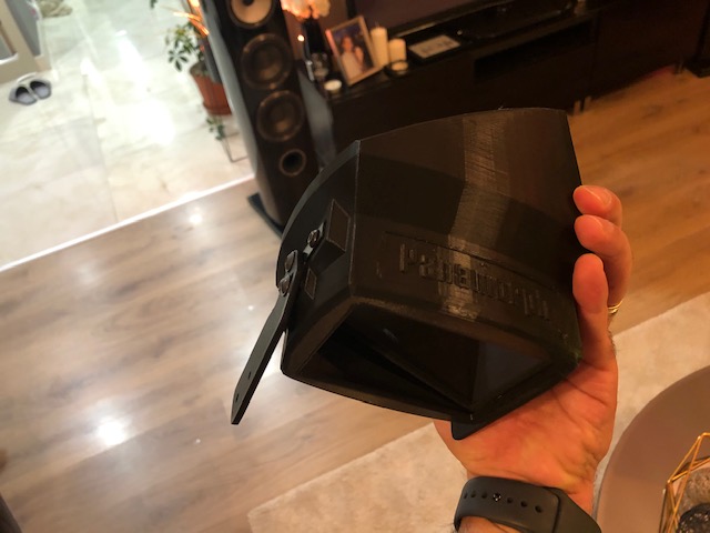

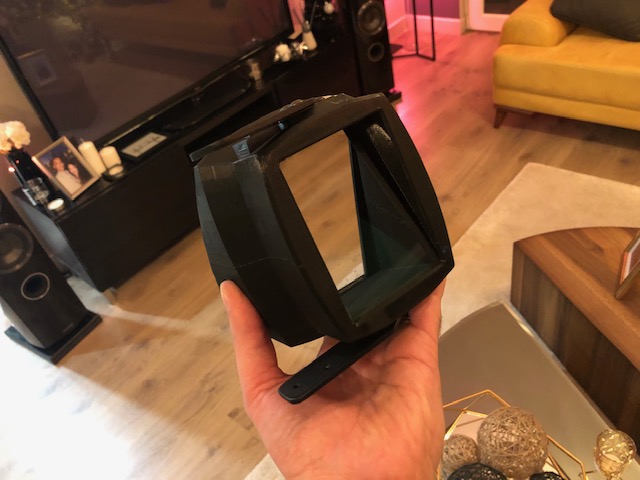

Çok teşekkürler @CaRaBeeN cok uzunca bir süre emek verip olabildigince hem cihazlar hemde oda ve akustigi için uzunca araştırma ve emek sonucu ortaya çıktı.
Evet lens Panamorph, bu konuda en iyi markalardan biri, anamorphic lens adlında sadece görüntünün ekrana oturmasını saglamanın yanı sıra %20 civarında görüntüde ve parlaklıkta iyileşmede saglıyor; bir kaç resim ekledim inceleyebilirsiniz.

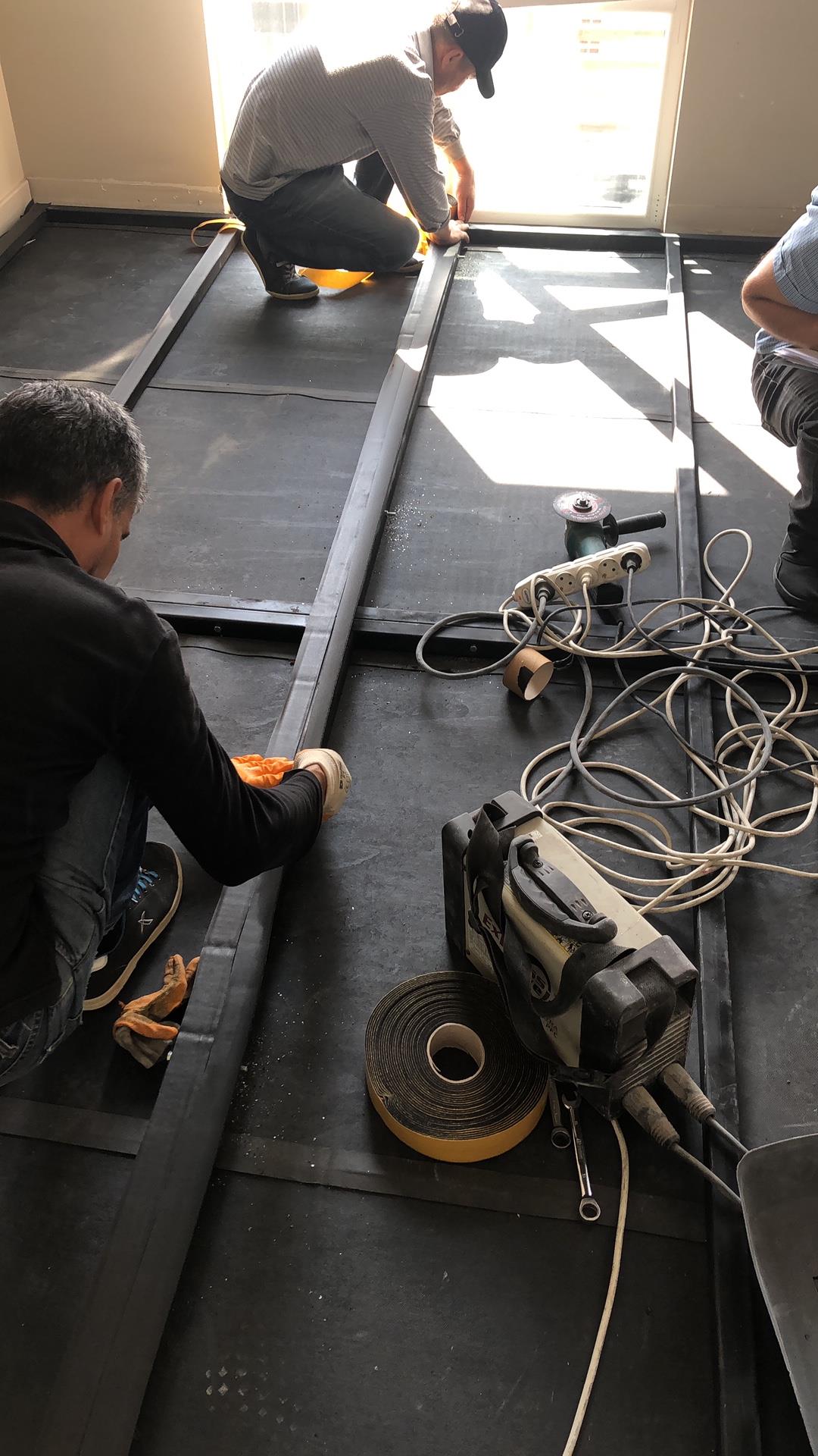

Selamlar,
Malum tadilata ara vermek zorunda kalmistik virusten dolayi.
Tekrar basladik
Ilk update:
Klima borusu dosendi. Klima olarak Daikin Ururu Sarara sectim. Bahsettigi gibi dis unitenin ustunde ayri bir katmandan , bakir borularin yaninda bir boru daha cekiliyor , o borudan temiz hava (aslinda nemlendirme) yaptigini iddia ediyor. Pek inanmasamda bir sans verdim, zira oteki turlu hava kanali acmak ve onun yalitimiyla ugrasmak daha zor olacakti.
Dun ikinci bir ses yalitim firmasi daha geldi yerinde gordu. Hava bosluklari kullanmadan bazi urunler onerdi ama ben tum yuzeylerde hava boslugu ve oda icinde oda konsepti istegim israri uzerine teklifi ona gore verecek. Elimdeki ilk teklifle karsilastirmis olacagim.
Bu arada ciddi arastiriyorum konuyu ama kaynaklar hep Amerika/Kanada/Ingiltere onlarda hep ahsaptan evlere sahip oldugu icin , tum onerileri hep ahsap duvarlar/tavan/zemin icin
Almanca ya da baska bir dilim olsa Avrupa’dan da arastirmak isterdim dogrusu
Duvarlar zemin ve tavanda yuzer sistem oda yapmak icin tavanda dubel vs delmekten maksimum oranda kacinmak ve ortak yuzeylerle temasi minimumda tutmak istiyorum.
Green glue diye bir urunu cok oneriyorlar, iki alcipan levha arasina bu malzemenin surulmesini EPDM agir ses bariyerinden daha etkili oldugunu dusunuyorlar...
Farkli alcipan levha kalinliklari ve hatta cesitleri var...Hatta bir tanesi soundproof diye geciyor ama fiyati gereksiz pahali...Onun yerine iki adet daha agir alcipan levhayi birbirine sandvic gibi birlestirip arasina epdm ya da green glue kullanmak daha hesapliya cikiyor
