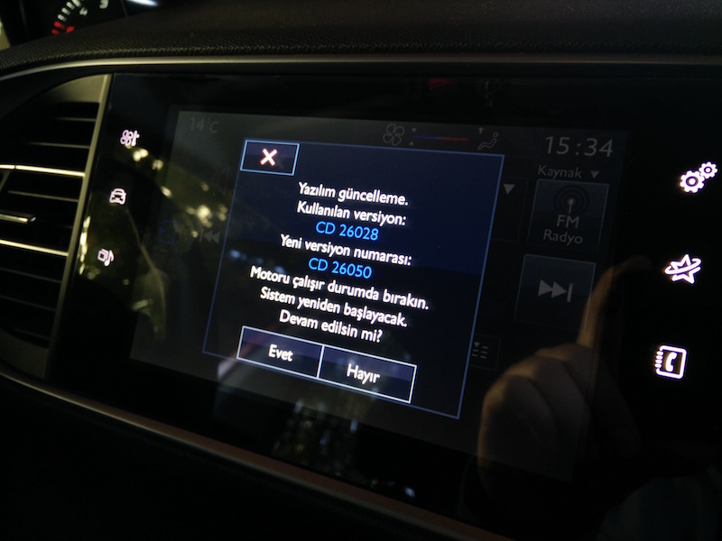

Bugün SMEG+ ekranımı en son sürüm olan 5.2.C.R1 sürümüne güncelledim. Güncellemeyi USB üzerinden yapıyorsunuz. Ancak bizim yetkili(!) Peugeot servisleri maalesef, aracı Diagbox/Planet bilgisayarına bağlayıp "ağabey güncelleme fln yok" dediklerinden, bu işin üzerinde kendim durdum. Neticede, Peugeot'dan da satın alabileceğiniz USB belleği ve/ve ya kendi indirdiğiniz güncelleme dosyasını kendi formatladığınız USB bellek üzerinden yapabiliyorsunuz.
Aracımda 5.2.A.R9 sürümü mevcuttu. 5.2.C.R1 sürümüne güncelledim, önümüzdeki günlerde güncellemelerde neler değiştiğinide yazacağım ancak güncelleme nasıl yapılıyor onu sizlere açıklamak istiyorum.
Güncelleme öncesi versiyon bilgilerimiz.
Aracın motoru çalışır vaziyette, USB belleği taktıktan sonra aşağıdaki ekranla karşılaşıyoruz. Otomatik olarak güncelleme dosyasını bulduğunu bize haber veriyor.
Evet dediğimizde bize SMEG ekranın kapatılıp, açılacağı ve bu esnada motoru çalışır durumda bırakmamız gerektiğini söyleyen uyarıyı alıyoruz.
Bu kısmıda geçtikten sonra güncellemeler yapılıyor. Eski win 95 zamanları aklıma geldi vallahi =)
Daha sonra tekrar restart ve güncellenmiş sürüm kullanıma hazır. USB belleği çıkartıp, aracı stop edebiliriz.
