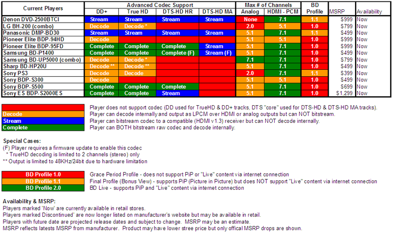

BLU-RAY PLAYERLAR'LARA AİT TEKNİK ÖZELLİKLER:
MASTER LİST OF BLU-RAY PLAYER:
Mevcut tüm Blu-ray player'la ilgili tüm teknik verileri bulabiceğiniz müthiş bir bilgilendirme tablosu,
MUTLAKA İNCELEYİN..!
Master List Of Blu-ray Player=Tıklayın..!

Ayrıca Aşağıdaki linktede BD Playerların SES codec.AVR/TV bağlantı şekilleri ve destekleri ile ilgili bir tablo bulunmaktadır.
Link
Edit: Linkte en iyi BD player olarak Kürsat üstadında belirttiği Gibi BD50 ve S550 görünmekte.

En iyi demeyelim de fiyat/performans olarak en iyi diyelim
hatta S550 biraz daha iyi gibi, çünkü 7+1 analog çıkışı var, BD50 ise 5+1 analog çıkış sunuyor
Öte yandan BD50'de efsanevi Panasonic Uniphier chipset var, S550 ise hala Sigma kullanıyor
Fiyat olarak BD50 çok az pahalı S550'ye göre

Üstad Topiğin yukarda kalmalı.
Daha Önceki sayfalarda verdiğiniz BD Karşılaştırma Linkinden
Özet olarak aşağıdaki tabloyu hazırladım.
Buradan yola çıkarsak tercih hangisi olmalı neden?
Tablo Güncelleme tarihi: 11 10 2008
Tablodan sonra Buda PC WORLD Top 10 BD Player listesi linki.
< Bu mesaj bu kişi tarafından değiştirildi Terms -- 11 Ekim 2008; 13:46:34 >

Öncelikle eline, emeğine sağlık sevgili ATA,
Bu tabloyu topiğimizin ilk sayfasına da koymak isterim müsadenle...
Sonrasında topik hepimizin topiği, ki paylaştıkça bir anlam ifade eder,
Aksi halde eski bir gazete sayfası misali, okunduktan sonra işi biter...
Soruna gelince;
Kendim Sony BDP-S300 bd-player kullanıyorum, ilk neferlerinden hd-player'ların;
Ne DTHD, DTSHD-MA çözücü barındıyor bünyesinde ne de bitstream yeteneği var,
Ayrıcı standart bir dvd-player'a nazaran açılma süresi daha uzun.
Buna rağmen görüntü kalitesi hemen her hd-player'da olduğu gibi göz alıcı.
Bunları şunun için yazdım,
Ben bu cihazla bile tatmin oluyorum hd-player anlamında...
Senin yerinde olsaydım kesinlikle çok para harcamazdım bu bd-player hevesine,
Çünkü bu cihazların hepsinin hd görüntü kalitesi gerçekten üst düzeyde ve birbirine yakın,
Upscale yetenekleri biraz farklılık gösterir kullandıkları görüntü işlemcisine bağlı olarak,
Bu da Onkyo TX-SR 875 sahibi olarak seni çok ilgilendirmiyor.
Yine açılıp kapanma süreleri de beni çok rahatsız etmiyor,
Çünkü, bir film izleyeceğin zaman, 15-20 saniye geç açılan bir player çok üzmez kimseyi diye düşünüyorum...
Yine profil 1.1 ya da 2.0'ın artıları; pip, lokal hafıza ya da net bağlantısı üzerinden film fragmanlarını indirmek gibi,
Benim için, cihaz tercihini belirleyecek faktörler değil şahsen...
Tüm bunların üstüne bd-filmler hala bu kadar pahalı iken,
Yine bu kadar pahalı olan/olacak bir cihaz -S550 1500 YTL'den ucuz olmayacaktır- almak bence çok doğru değil...
Sözün önü ATA,
Al bir Panasonic DMP-BD30,
Bir an önce AV Receiver'ının ekranında "Dolby True Hd ya DTS-HD" ikonlarını görmenin zevkini yaşa derim...
