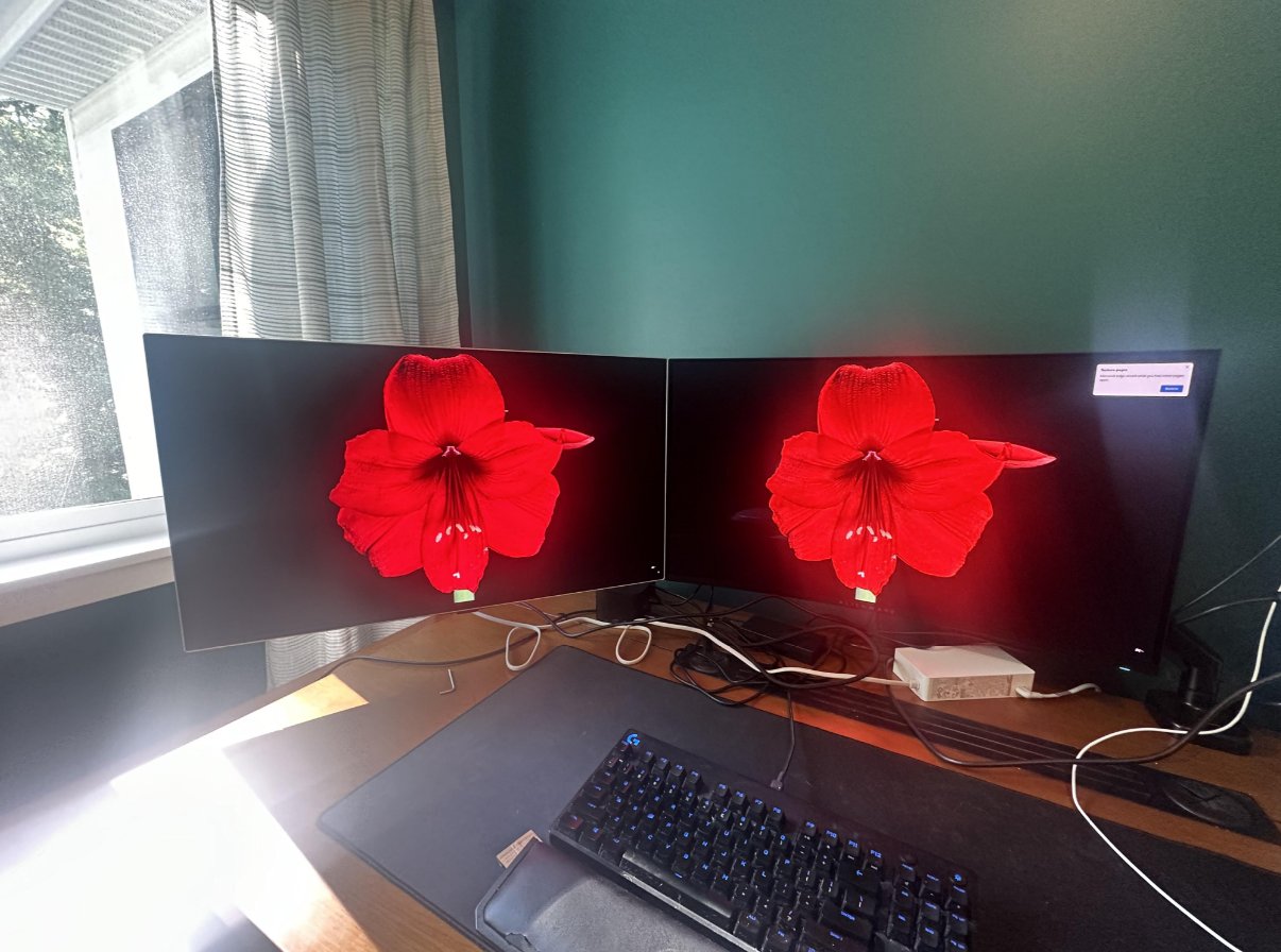

OLED ve VA Panel karşılaştırması. İki monitör de 8bit ve 1080p çözünürlüğündeyken çekildi.
OLED monitör ayarları fabrika ayarlarında sadece parlaklık 20'ye düşürüldü.
HDR açık değil.
Bu görseller 10bit ve HDR açıkken alındı
Text Clearity
Ben memnun kaldım Samsung her ne kadar sevmesem de fiyatından dolayı alınabilecek üründü. Panel aynı panel, diğer markalarla aynı özelliklere sahip hemen hemen. Pixel shift, temizleme, firmware desteği mevcut. Olumsuz bulduğum tek yanı ekran etrafındaki siyah çerçeveler eşit değil bunun da sebebi pixel shift için yer açmak olabilir ancak takarsanız gerçekten takıyorsunuz.
Ayrıca VA panelin de siyahlar hariç renkler konusunda ne kadar iyi iş çıkarmış görebilirsiniz.

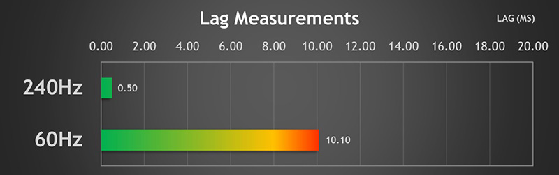

Sadece 60Hz de degil, 120Hz’de de yuksek giris gecikmesi. Bu olay kime, nasil geldigi ile olculemez hocam, ortada net bir sekilde sayisal degerler mevcut. Profesyonel cihazlarla olculuyor bu gecikmeler. Normal kullanici farketmeyebilir, ama ortada bir gercek var dedigim gibi. Cok para veriyoruz bu monitorlere, ister istemez de bardagin dolu tarafindan bakmak istiyor insan, ama durum bu..
Aorus, Msi ve Asus. Sahsen siralamam bu sekilde su anda. Renk dogrulugu konusunda da Asus diger iki modelin gerisinde. G8 ve LG 32GS95 icin biraz daha beklemekte fayda var.

bu tarz 60hz 120hz yani native resolution harici testlerde her testte farklı değer çıktığını soyliyor bir çok kişi redditte.
zaten rtingsin neredeyse 20ms dediği değer tftcentral 10ms bulmuş ki aorus değeri ile aynı zaten?

rtings hatırı sayılır site olduğu kadar tft central da öyle.
buna nasıl bir yorum yapacaksın merak ediyorum. kısaca ikisi de aynı input laga sahip diyebiliriz.

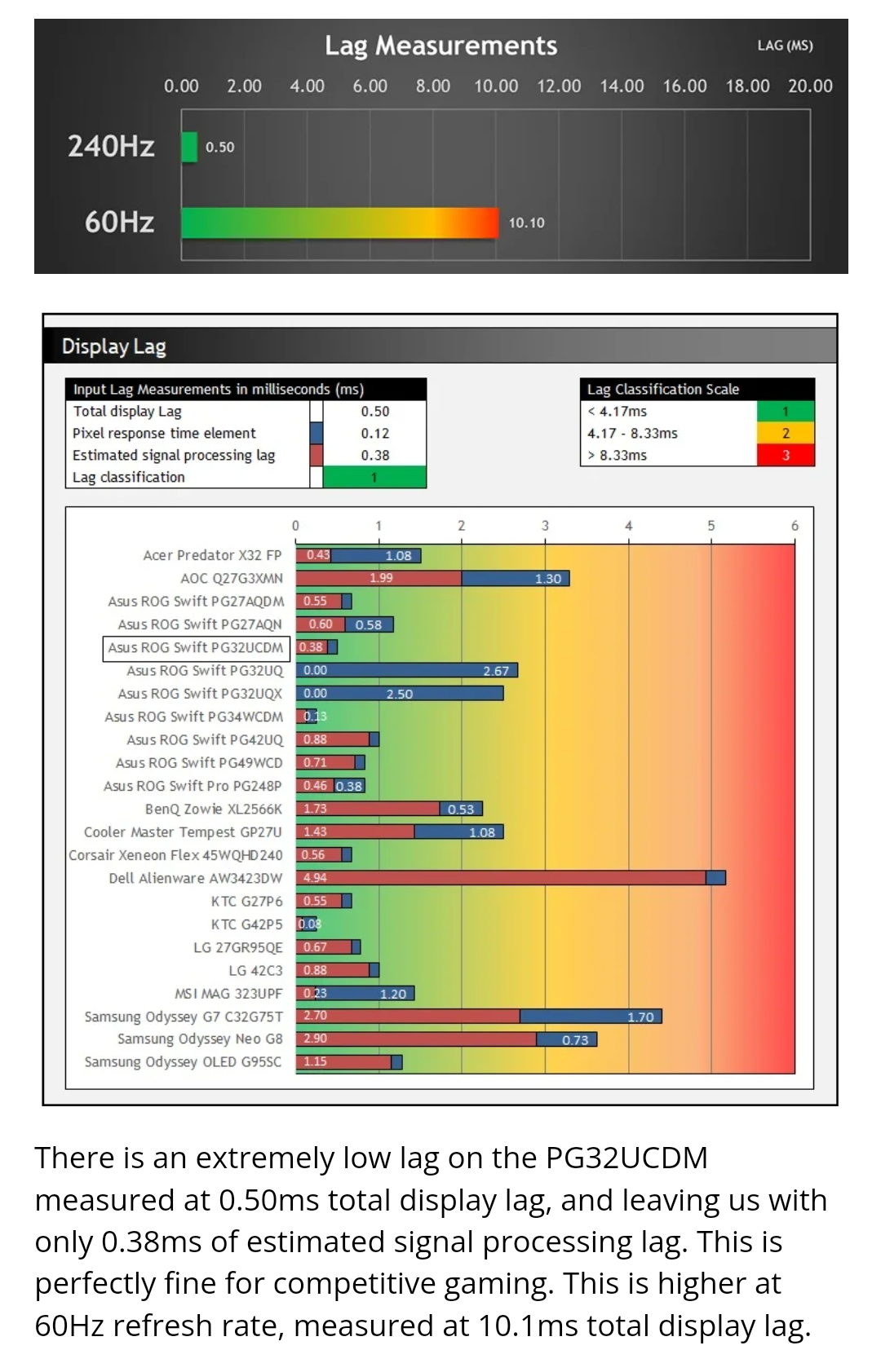

Hocam TftCentral in giris gecikmesi sonuclarina guvenmiyorum ben. Rtings ile farkli yontem kullaniyorlar. Mesela 240Hz icin sizin paylastiginiz verilerde 0.50ms oldugunu belirtmisler ki bu teknik olarak mumkun degil.
1000ms / 240 yaptiginizda 4,16sn cikiyor. En fazla bu degeri ortalama olarak alabilirsiniz. Yani en iyi ihtimalle-240hz icin konusuyorum- 2,08 ile 6,32ms arasinda bir degeri olmali. 0,50 hicbir senaryoda mumkun gorunmuyor. Olcum metodlari farkli oldugu icin ben sizin gibi iyimser yaklasip :”İkisinin giris gecikmesi aynidir.” diyemiyorum.. Ayrica bu konuda neden israrla “Asus dusuk yenileme hizlarinda da digerleri ile ayni” noktasina varmak istediginizi de anlamis degilim hocam acikcasi.. “Evet bu konuda bir miktar geride” demek bu kadar zor olmamali kanaatimce.. Rtings de monitorun eksilerinde ne yaziyor bakiniz:
*Input lag is a bit higher at 120Hz and 60Hz.
Ayni paneli kullanan modellerden ayni performansi beklemeyin, yazilim tamamen farkli ve belirleyici bir etken..
Bu arada Asus’u ben de satin aldim hocam, sahip olmadigim bir urun hakkinda atip tutmuyorum bilesiniz.
