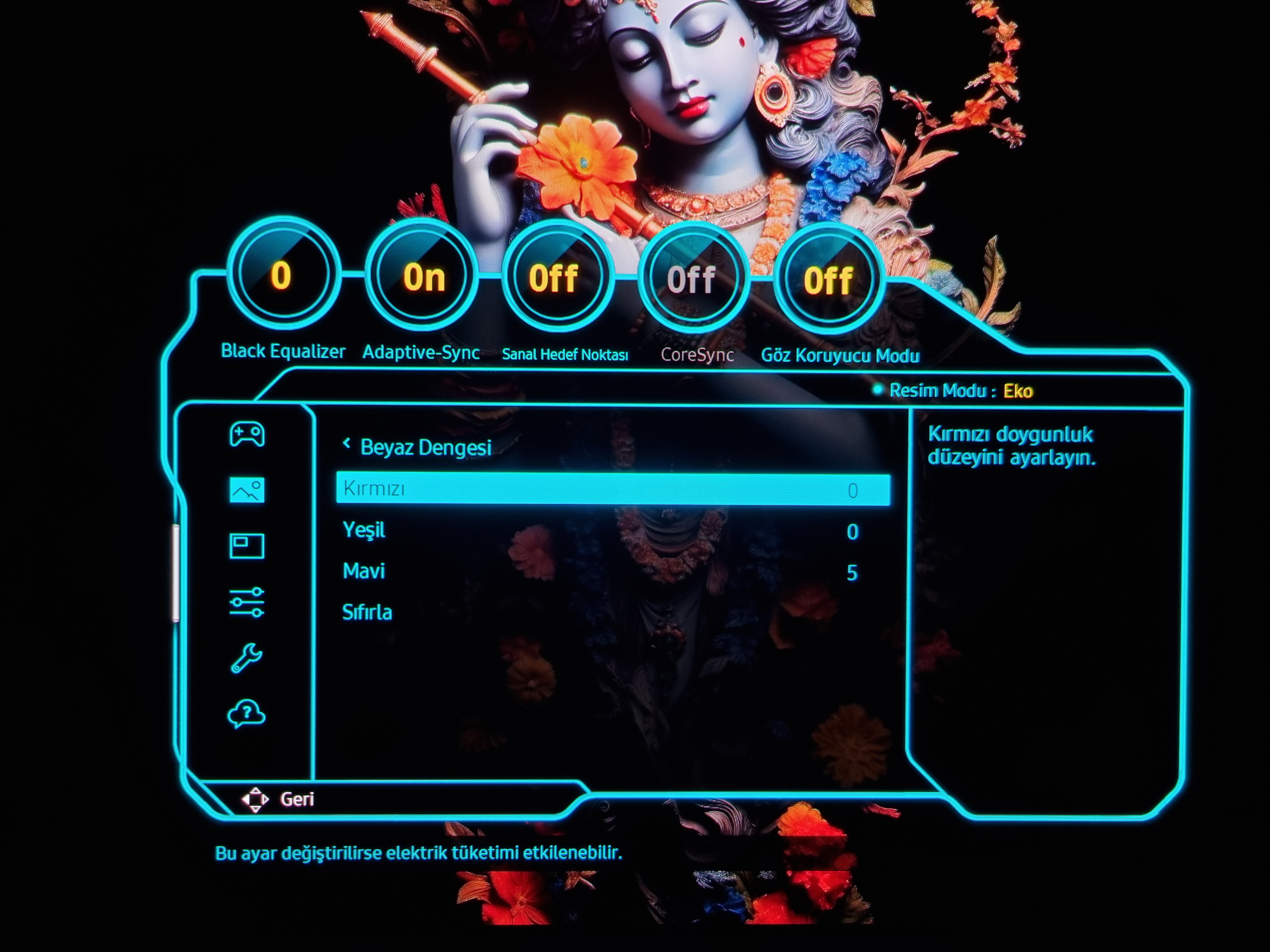

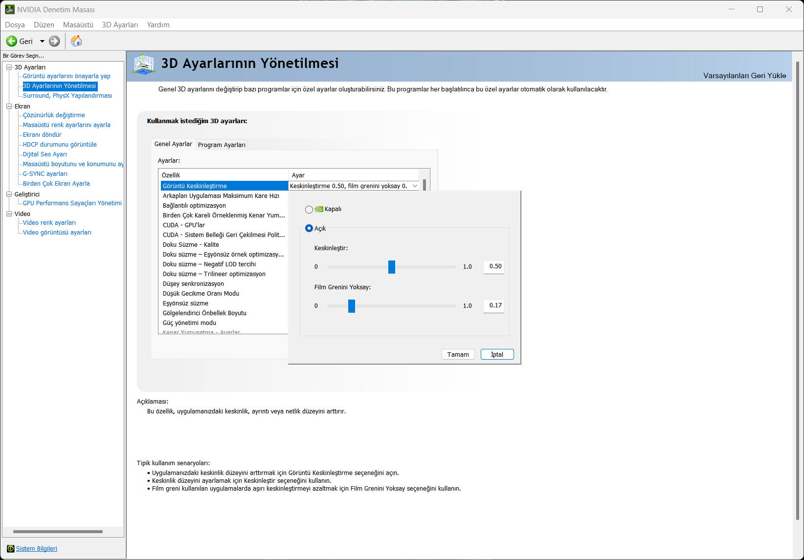

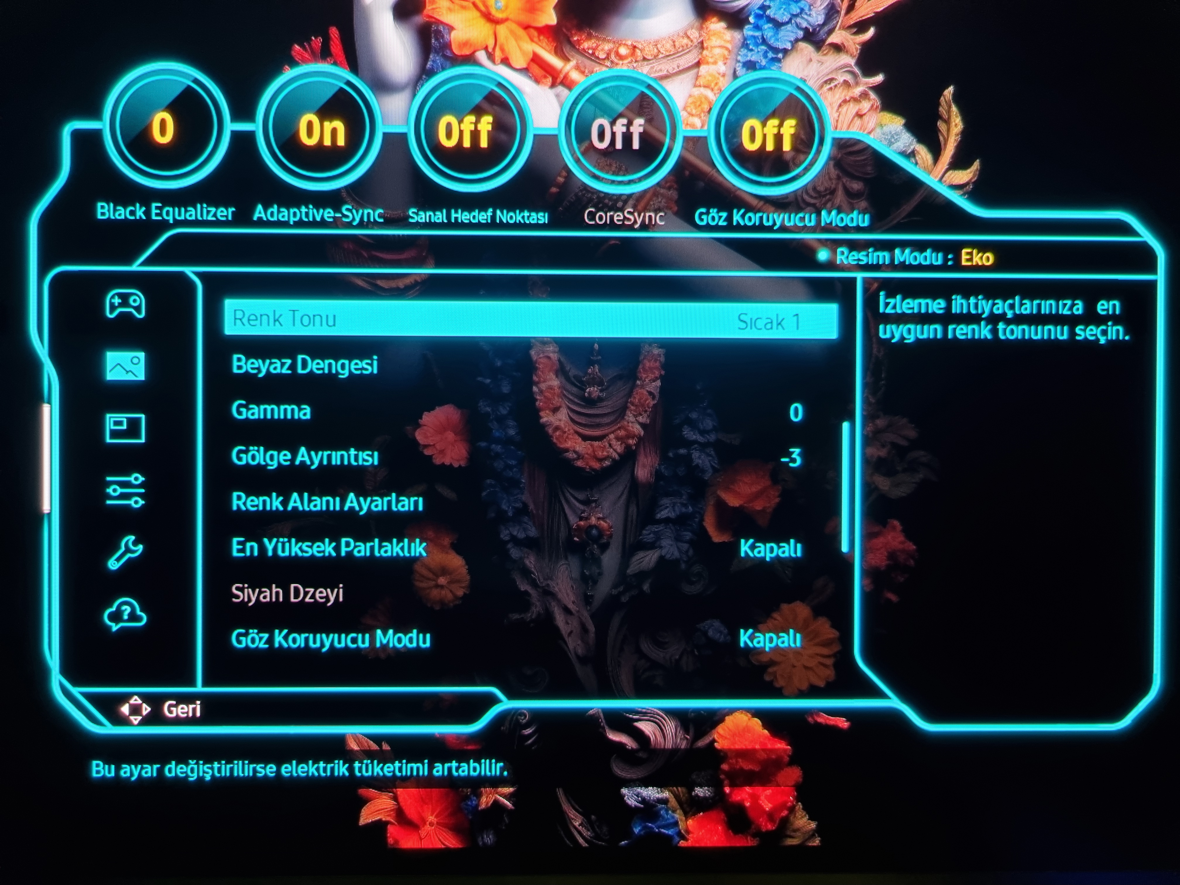

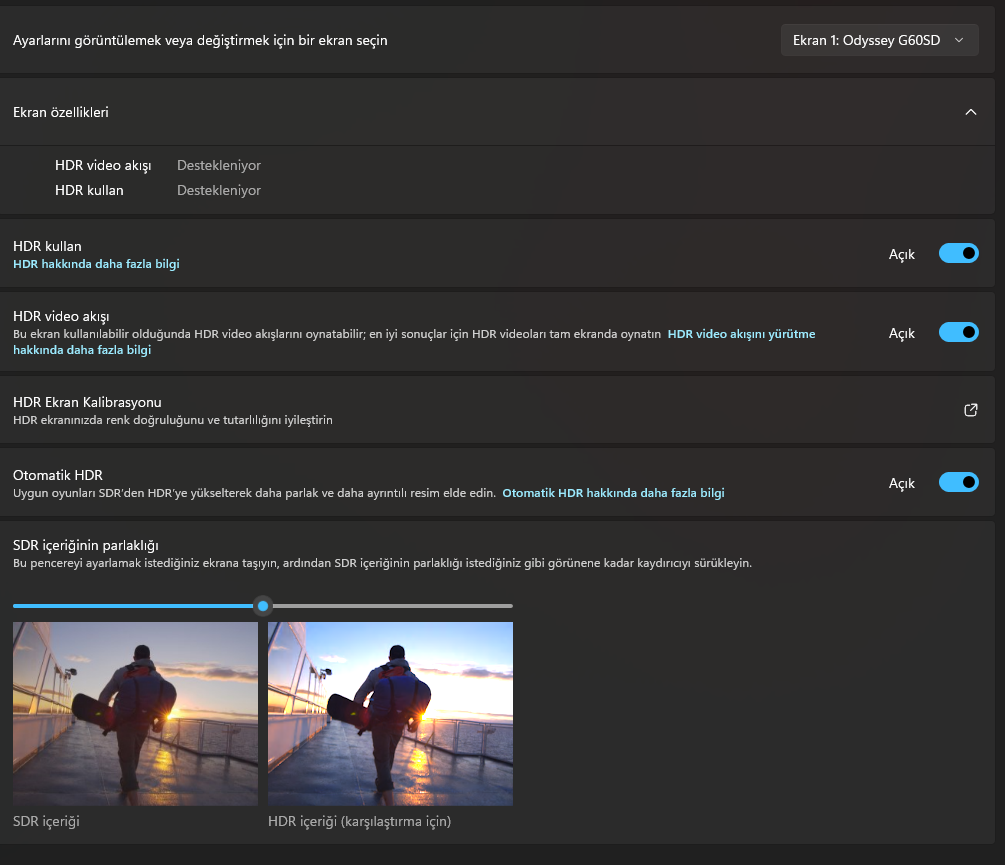

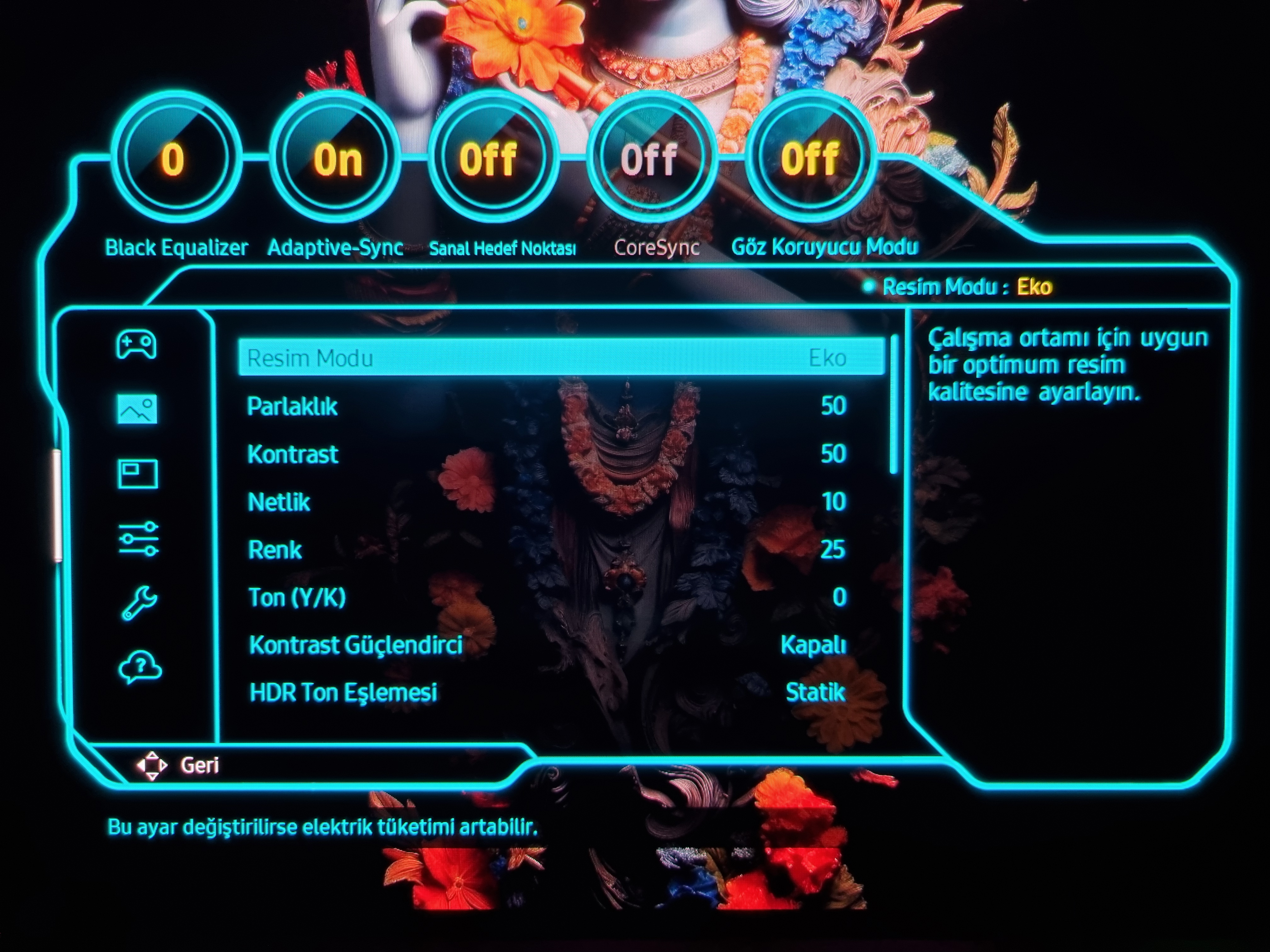

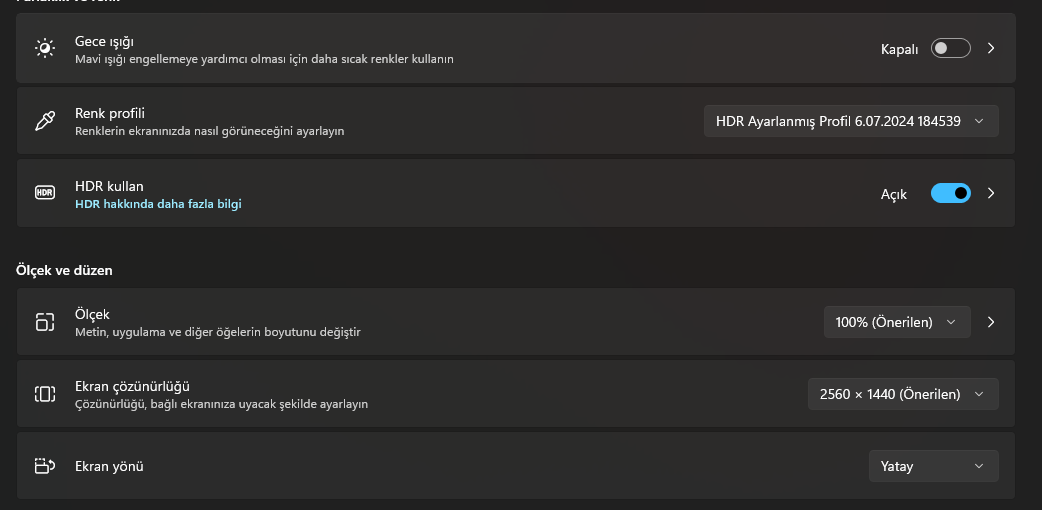

yorumlarda alt tab atınca veya başlat tuşuna basınca sinyal gitmesinden bahsetmiş birisi. Henüz denemedim ama sebebi oyunları full screen modda kullanmak olması lazım. DSC(Display Stream Compression)'den kaynaklı diye biliyorum ve tüm qdoledlerde olacak bir sorun(sebebi oled değil, yüksek çözünürlük + yüksek hz).
full screen kullanmanın avantajı input lagı azaltmasıydı windows 11 öncesinde. Ama windows 11'de bildiğim kadarı ile borderless windowed input lag yapmıyor. Haliyle tüm oyunları borderless açıyorum ve bu sorunum yok.

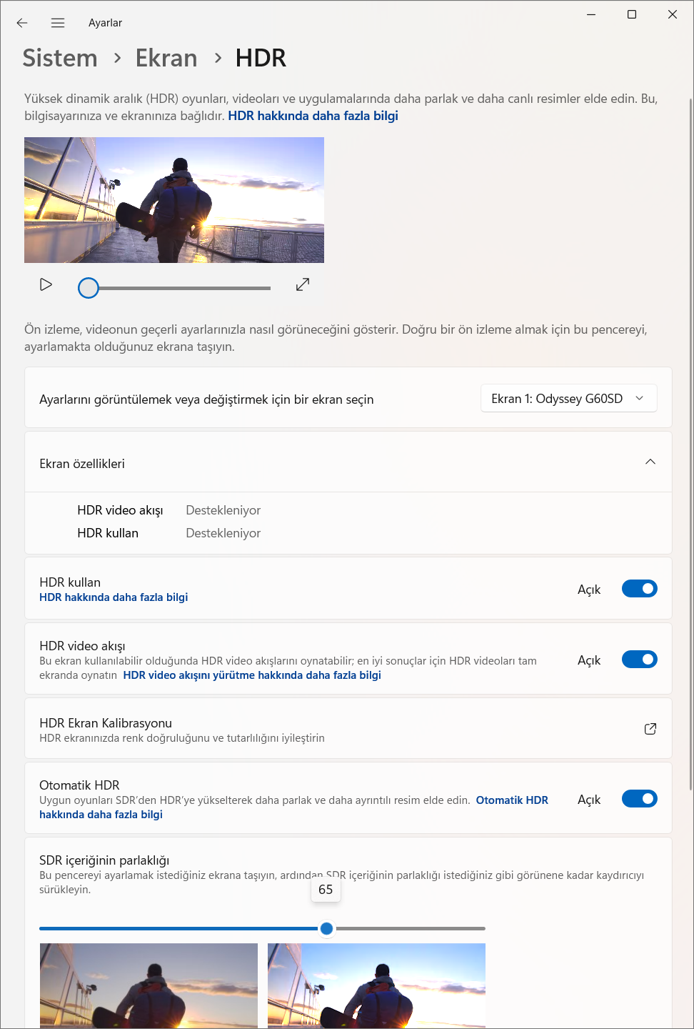

HDR problemini ise HDR içerik kullanacağınız zaman açıyorsunuz. Çözümü bu.

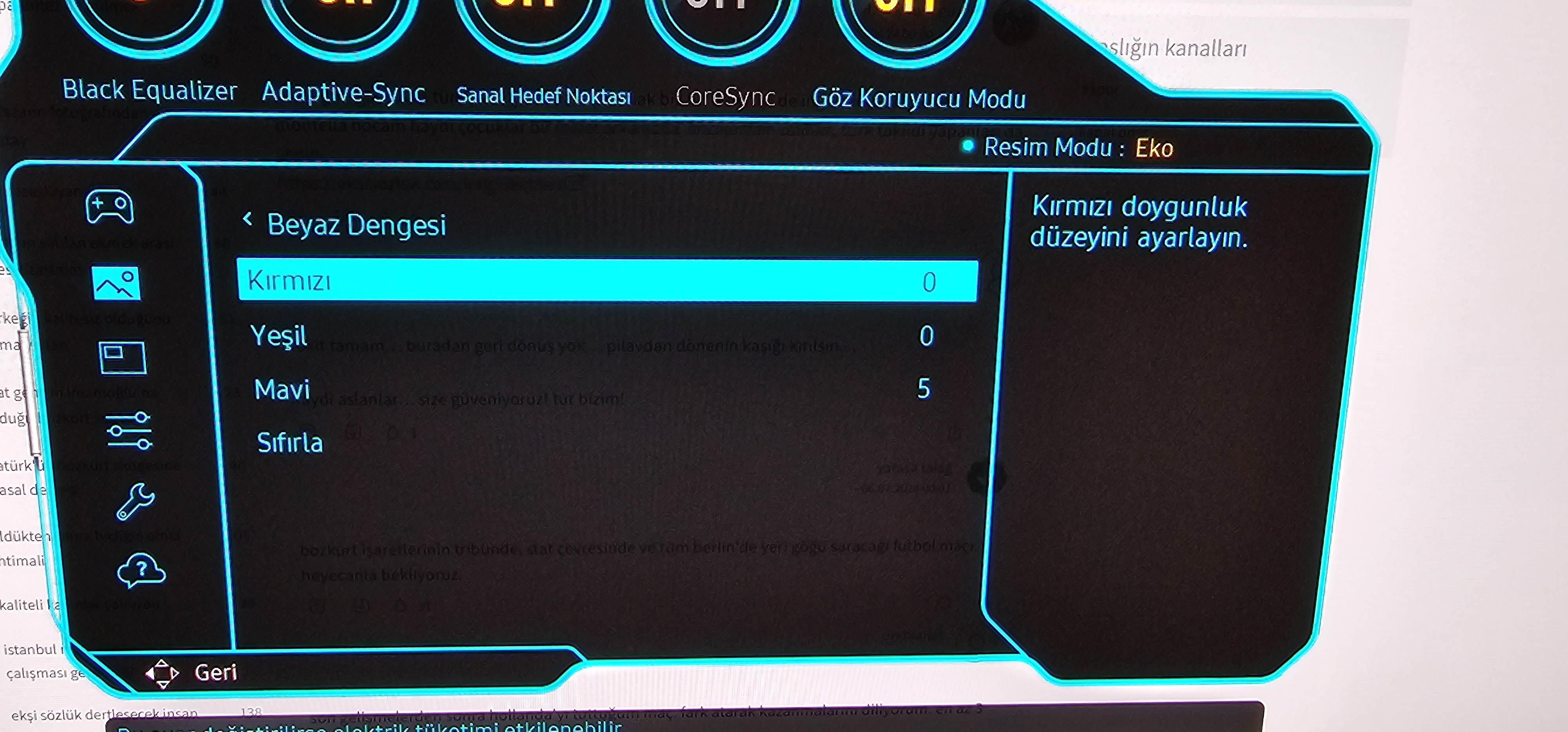

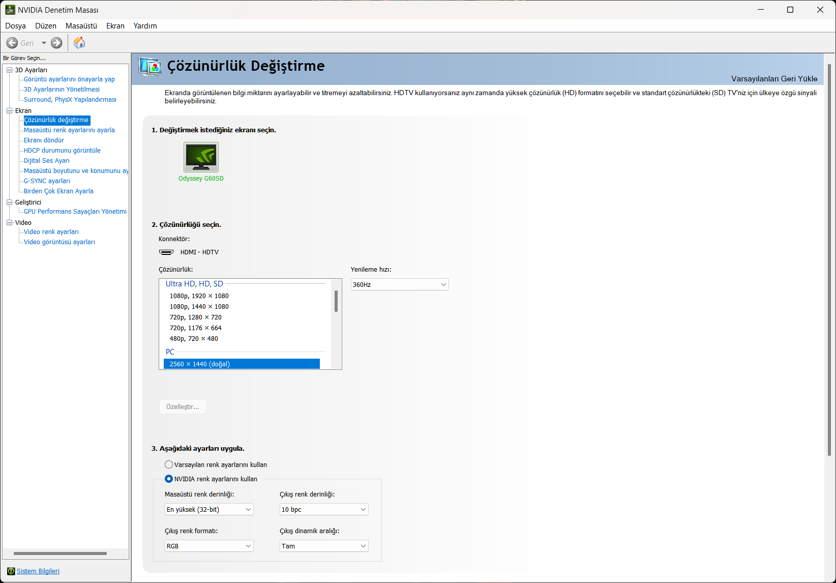

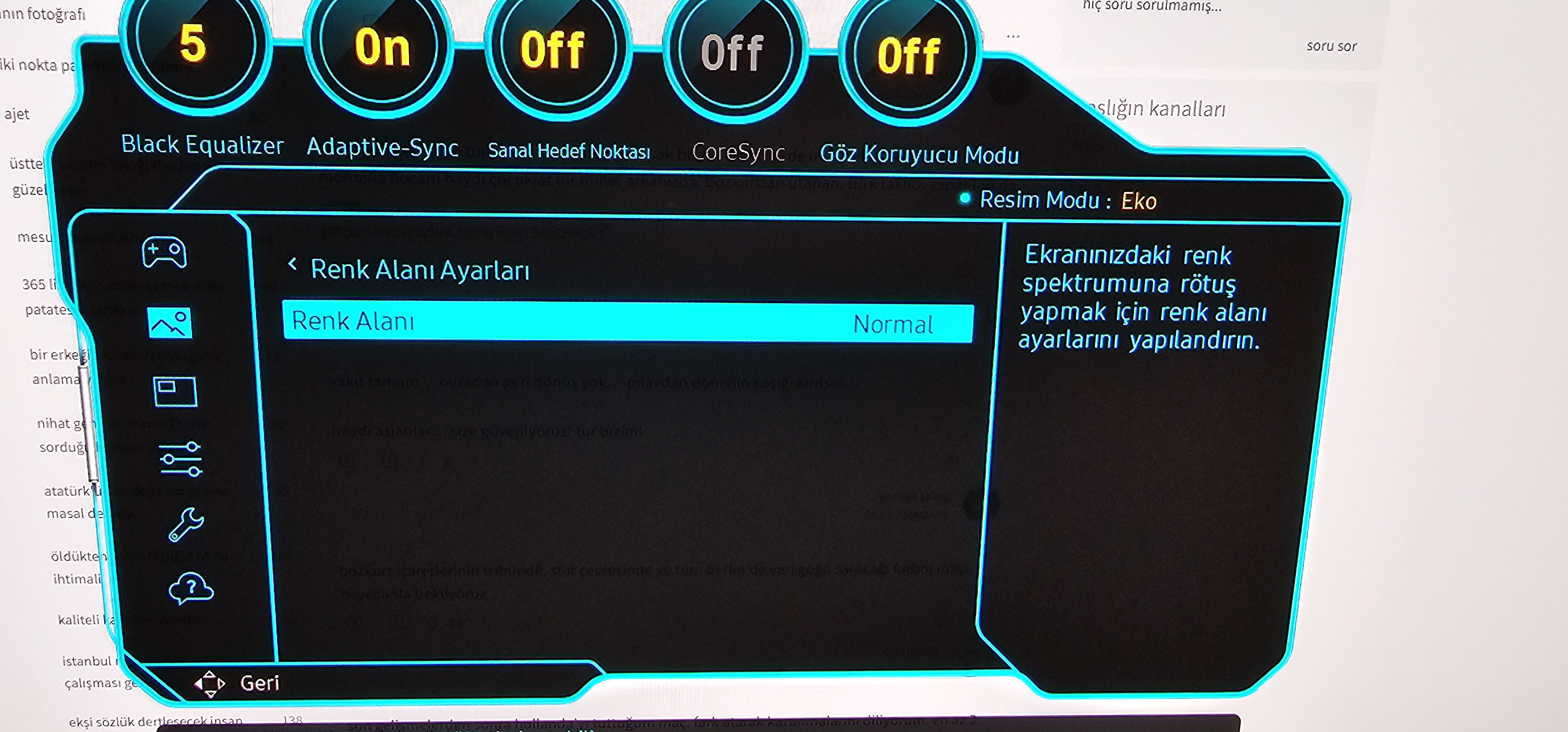

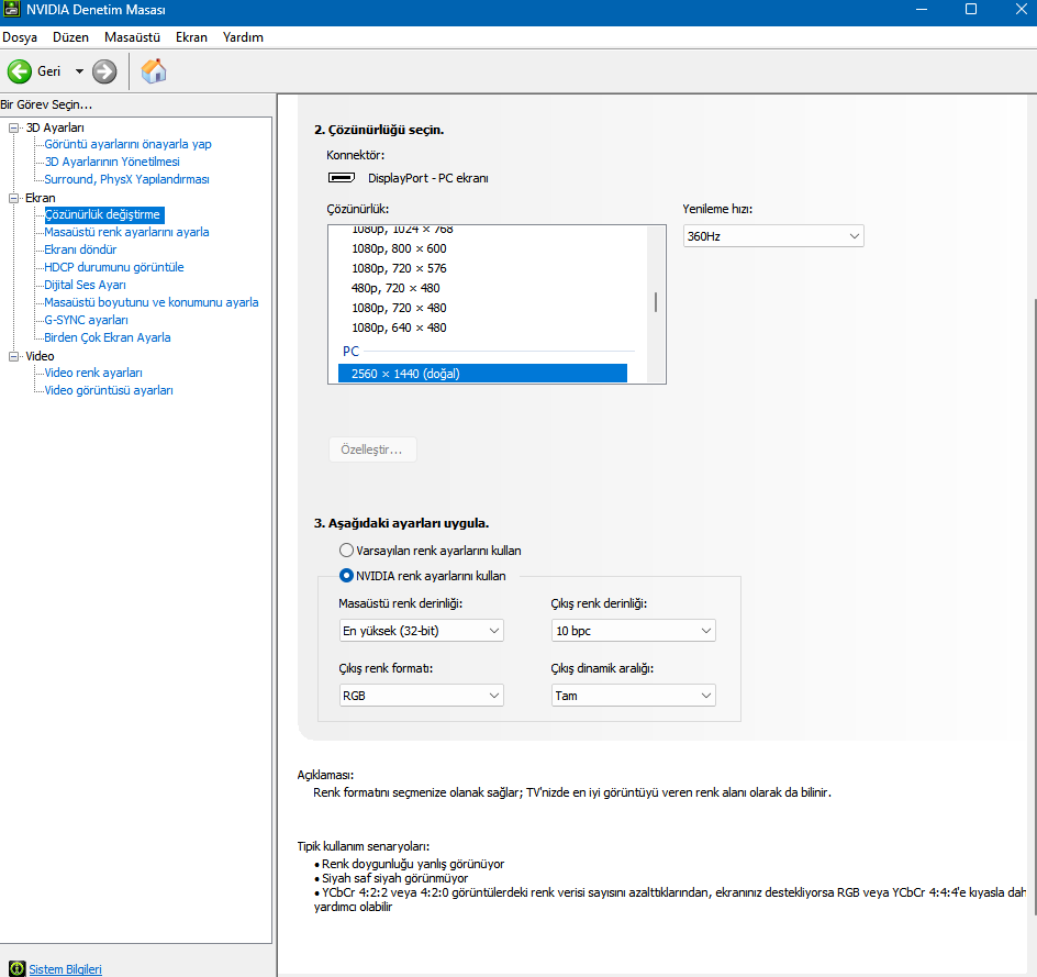

Renk doğruluğunu veya parlaklık sorununu benim dediğim ayarlar ile büyük oranda çözmek mümkün.

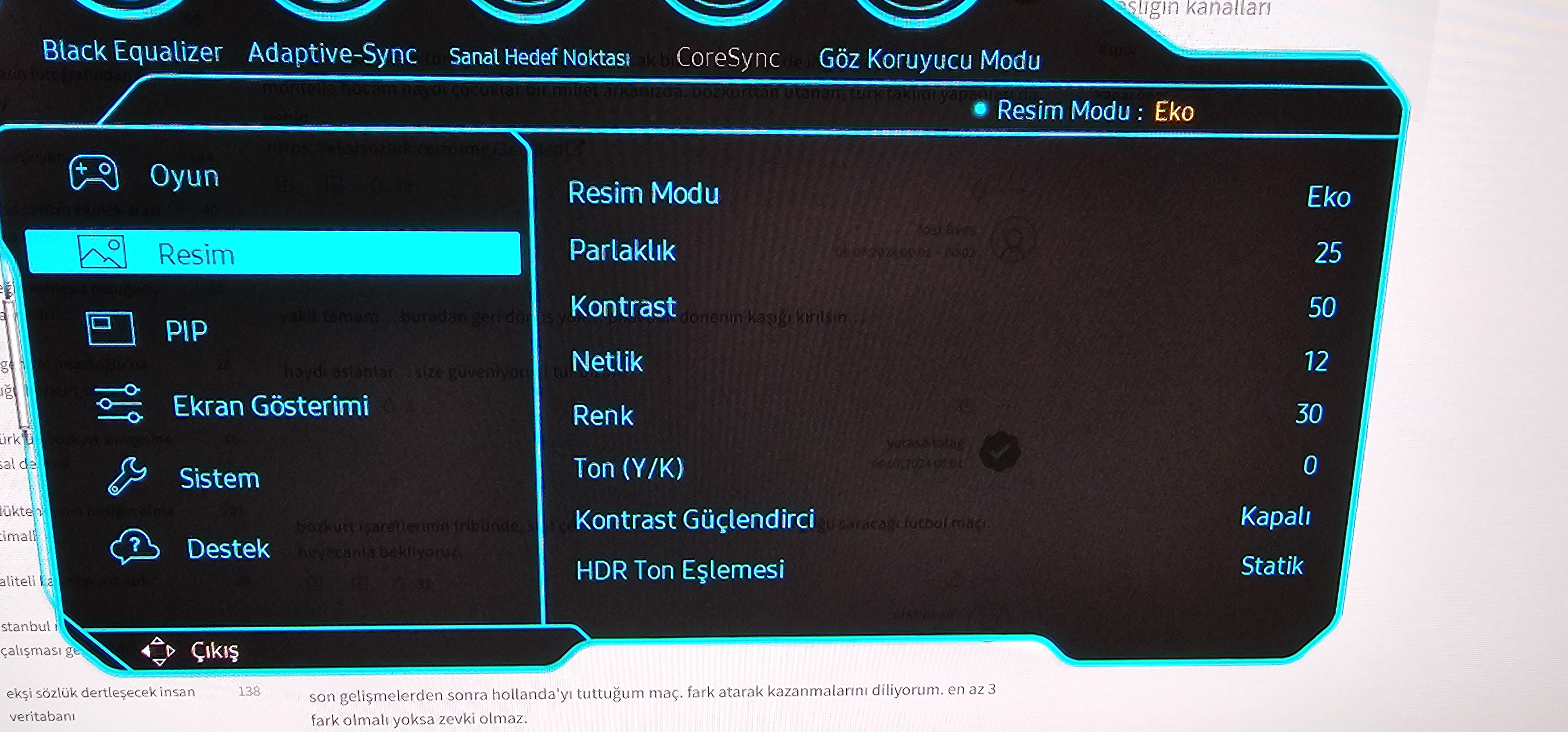

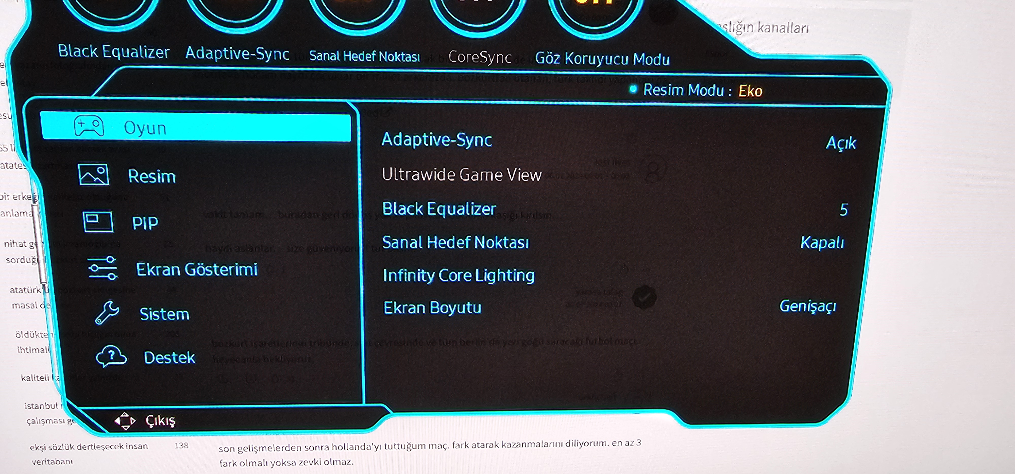

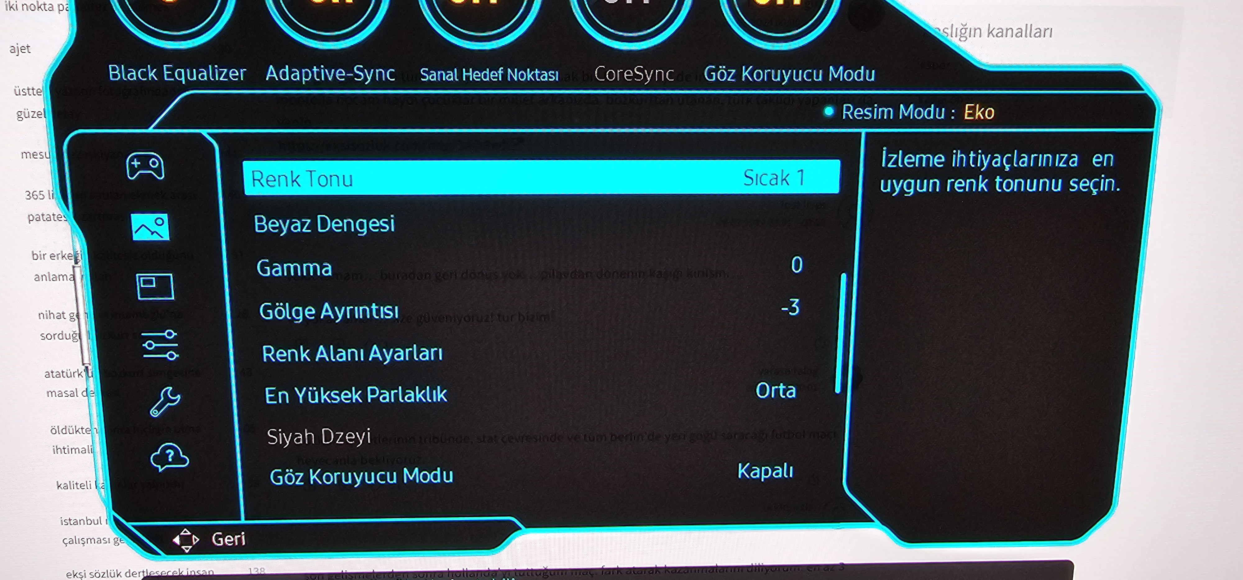

VA ve Oled birlikte kullanıyorum VA bir kaç gün kapalı kaldı az önce açtım ve şok oldum. Oled ekrana alıştıktan sonra metin okumada bile zorlandım. Isınamama sebebiniz nedir? Ayarlarınızı yapamamış olabilirsiniz şuan kullandığım ayarları paylaşabilirim.

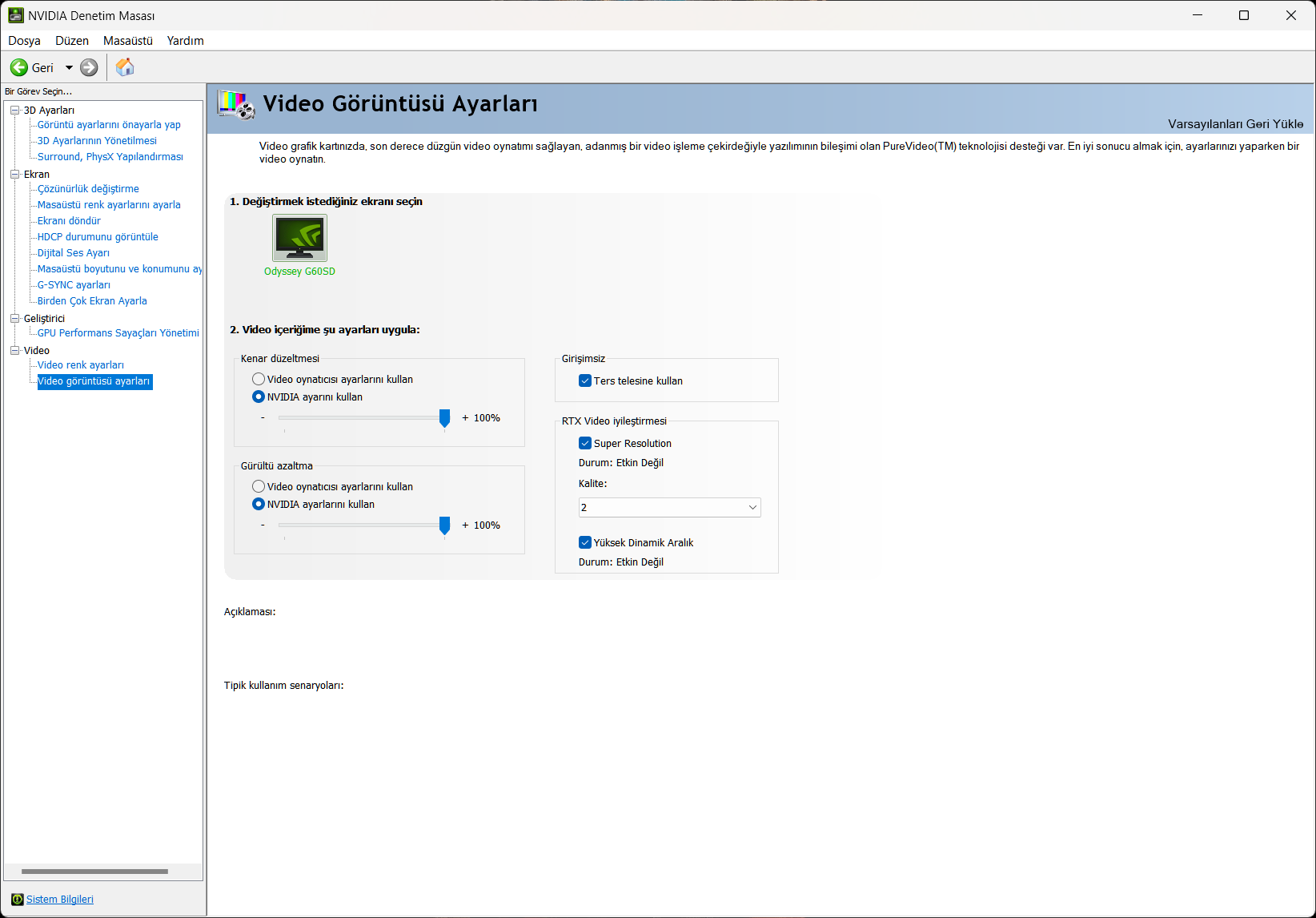

PG32UCDM kullanıcısı olarak herkese tekrar merhaba diyorum. Daha önce HDR konusunda monitörü beğenmediğimi ifade etmiştim. Renkler SDR'a göre soluk cansız diyordum. Dün rastgele bir konu içinde HDR neden böyle sorusunu çözen video ile karşılaştım. Monitörden özür diliyorum. Nvidia kontrol panelinden videodaki ayarı yapınca HDR kalitesi resmen coştu. Yapmanız gereken önce HDR'ı açmak, sonra Nvidia Denetim Masası'na gidip ''Masaüstü Renk Ayarlarını Ayarla'' bölümünde kontrast'ı artırmak (ben 85 yaptım) sonra Dijital Vibrance yazan kısmı artırmak (ben 70 yaptım). Gözünüze nasıl hoş geliyorsa o düzeye getirin ve sonra gerçek HDR keyfini yaşayın. Bugüne kadar monitöre HDR konusunda resmen zulmediyormuşum.
Video linki: Özellikle 1.30'dan sonraki kısım
