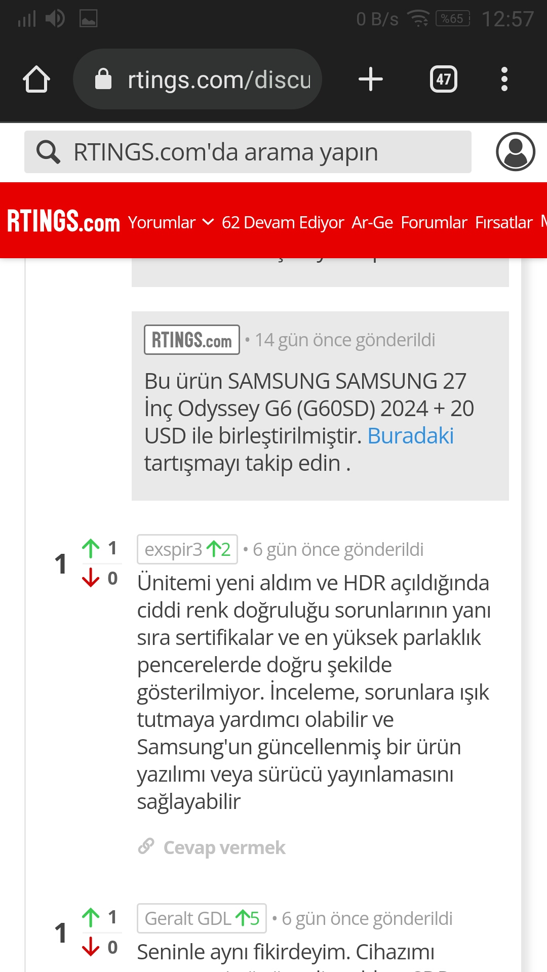

Windowsta HDR açıkken şu ayarları yapın:
Ardından şu uygulama ile HDR ayarı yapın:
Ardından HDR içeriğinizi tüketirken, eğer içerik gündüz geçen bir yer ise görüntünün parlaklığı azalacaktır peak brightness High olduğu için. Bunun yerine Peak brightnessı medium yaparak kullanın. İçerik gece veya karanlık sahnelerle geçiyorsa peak brightness high yapın kullanın. Bu kısmı işte can sıkıcı. İçeriğe göre ayar yapmak. Aklınıza şu gelebilir, high yapınca parlak yerleri daha parlak yapmak için diğer kısımları kısıyor. Hayır. ekran düz beyaz bile olsa hightan mediuma geçince parlaklık artıyor. Ama işin tuhaf kısmı eğer sahne hafif karanlıksa ve karanlıkta bir mum yanıyorsa, hafif karanlık yerler daha aydınlık veya karanlık olmuyor high-medium arasında. sadece mum ışığının parlaklığı artıp azalıyor. ondan tam verim için high yapmak gerekiyor içerik karanlık yerde geçiyorsa.

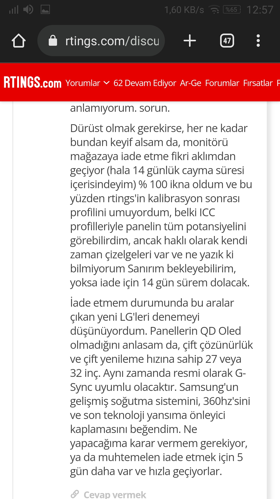

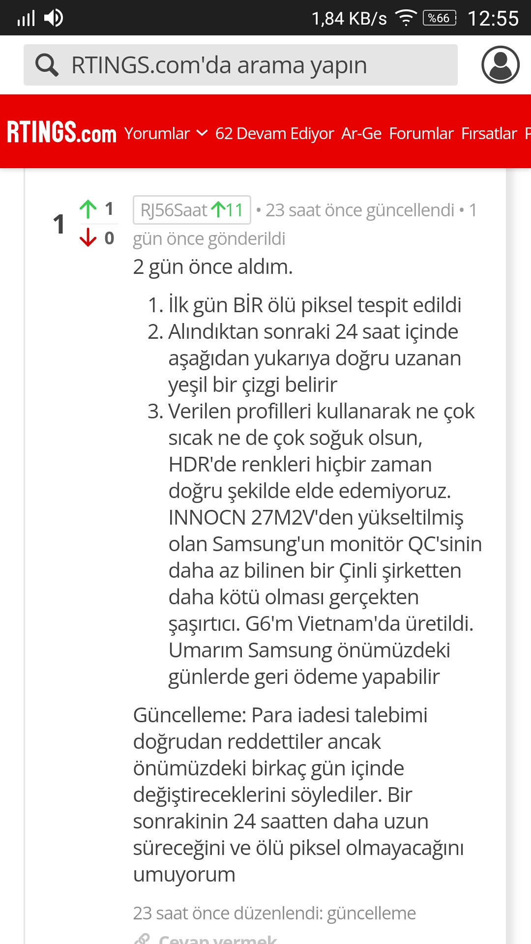

Az önce g6 için yorumlara bakayım dedim rtings üzerinden sizin yazdıklarınız ile %99 aynısı şuanda iptal etsemi düşüncesivar kafamda ear buds umurumda bile değil zaten hediyesi.
@27shaco27 Sizin düşüncenize gelirsek kesinlikle sizinle ayni düşünceye sahibim monitor teslimat 28 haziran yazıyor şimdi abimle konuşuyorum.
Abimin hesabından kartından aldık yorumları gösterdim gelsin test et öyle iade edersin diyor bende iade ile oğraşmak istemiyorum.
Anlaşılan sorunsuz bir ürün bulmak zor 60.000 tl altında.
