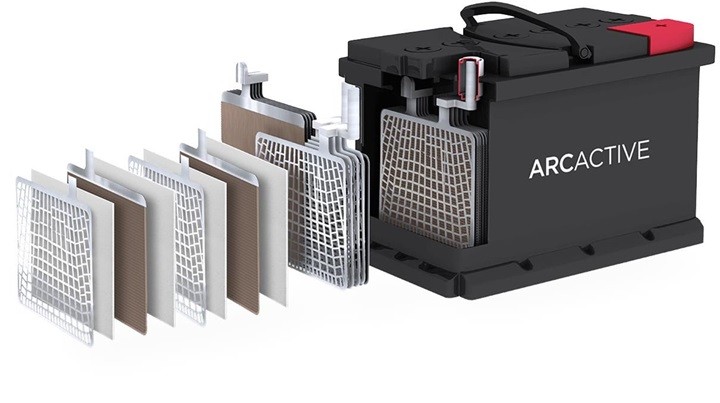

ArcActive tarafından geliştirilen sistem, şirketin özel lifli elektrot teknolojisini çift kutuplu (bipolar) batarya mimarisiyle bir araya getiriyor. Geleneksel kurşun-asit bataryalarda kullanılan metal ızgara yerine karbon fiber veya cam elyafı temelli bir iskelet kullanan bu teknoloji, elektrodun aktif malzemesini destekleyerek gözenekli yapının korunmasına yardımcı oluyor. Böylece bataryanın şarj performansının ve kullanım ömrünün iyileştirilmesi hedefleniyor.
Geleneksel kurşun-asit bataryalarda hücreler arasındaki elektrik bağlantıları genellikle ayrı bağlantı elemanları ve iletken parçalar üzerinden sağlanıyor. ArcActive'in kullandığı çift kutuplu tasarımda ise hücreler üst üste istifleniyor ve komşu hücreler arasında yer alan çift kutuplu plakalar hem hücreleri birbirinden ayırıyor hem de elektrik akımını doğrudan bir hücreden diğerine iletiyor. Böylece elektrotlar, ayırıcılar ve iletken plakalar, birbirine paralel katmanlardan oluşan kompakt bir yapı meydana getiriyor. Bu tasarımın önemli avantajlarından biri, elektrik akımının batarya boyunca daha dengeli dağılmasını sağlaması. ArcActive'e göre akımın hücreler arasında doğrudan iletilmesi, geleneksel kurşun-asit bataryalarda kullanılan bağlantıların neden olduğu elektriksel direnci azaltabiliyor. Bu da bataryanın içindeki elektrik kayıplarının düşürülmesine yardımcı olabilecek bir yaklaşım olarak öne çıkıyor.
Bir diğer önemli nokta ise elektrotların sıkıştırılma biçimi. Bataryanın katmanlı yapısı, elektrotların yüksek ve daha homojen bir basınç altında tutulmasına imkân tanıyor. Özellikle pozitif elektrot açısından bu durum önem taşıyor. Çünkü kurşun-asit bataryalarda pozitif elektrodun aktif malzemesi, tekrarlanan şarj ve deşarj döngüleri sırasında zamanla yapısını kaybedebiliyor. Uygun basınç, bu malzemenin elektrottan ayrılmasını azaltarak bataryanın kullanım ömrünün uzamasına yardımcı olabiliyor.

Yeni Zelanda merkezli enerji depolama şirketi ArcActive, Avustralya'daki Deakin Üniversitesi'nin test sahasında yeni nesil kurşun-asit batarya sistemini devreye aldı. Origin Zero iş birliğiyle yürütülen pilot proje, mevcut batarya teknolojisinin ticari işletmeler için daha verimli ve ekonomik bir enerji depolama çözümüne dönüştürülmesini amaçlıyor.
Yeni nesil kurşun-asit bataryalar nasıl çalışıyor?
