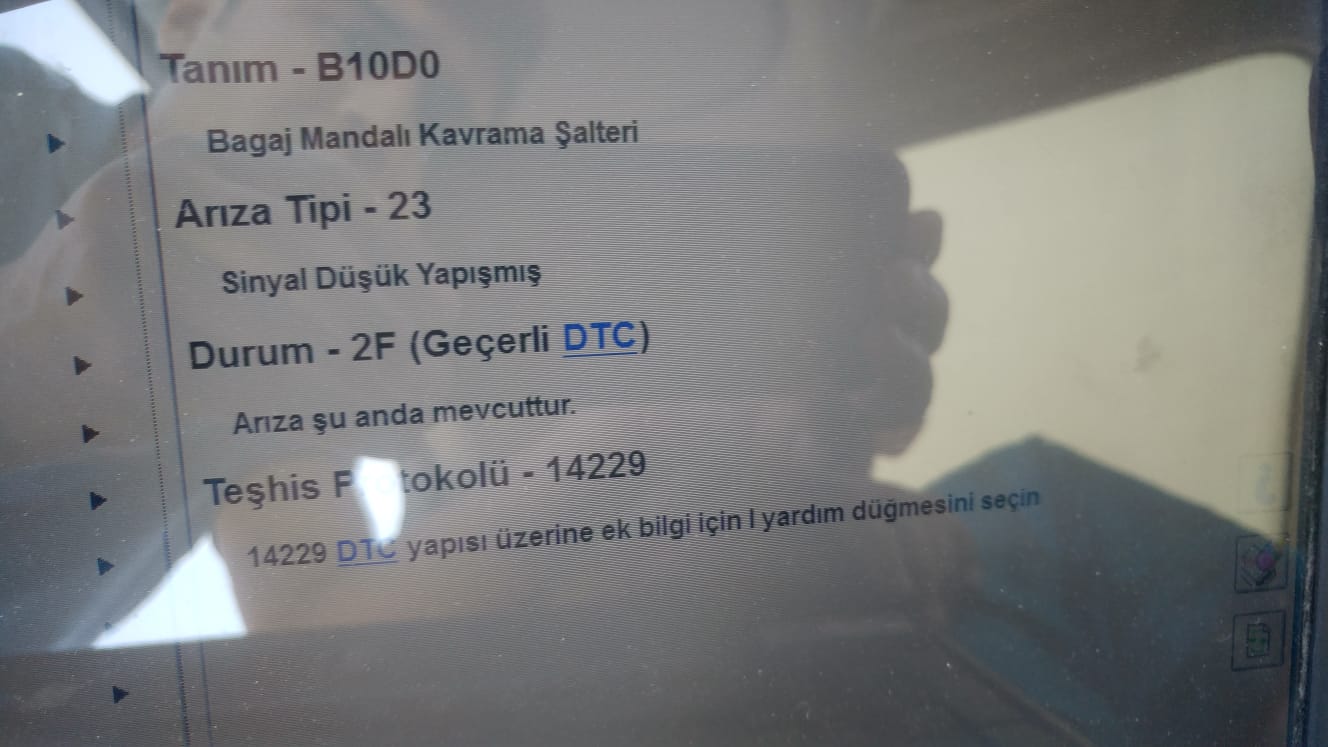

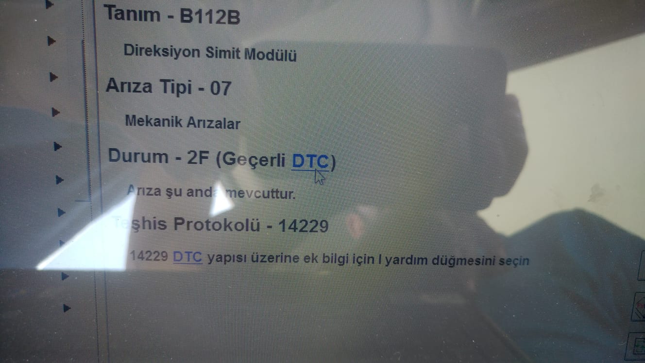

Değerli abilerim kardeşlerim sizlere bir kaç konuda danışmak istedim.
2012 Model Cmax Titanium X Marka ve model aramı 230.000 km aldım ve birkaç sorunla karşı karşıyayım bunları siz değerli büyüklerim ve kardeşlerim aracılığıla çözüme kavuşturabiliriz diye düşünüyorum.
1- Aracımda arka bagaj kapama açma düğmesine bastığımda kapatıp açmıyor. Ses geliyor ama sanki gücü yetmiyormuş gibi geldi bana ve bununla ilgili olarak aracı aldığım arkadaşa sorduğumda bagajda sag arkada modül varmış onu söküp takımışlar ve düzelmiş. Sizce sorun aynı şekilde mi düzelir sebebi ne olabilir.
2- Aracımda hız sabitleme olsun hız sınırlayıcı olsun tuşlara basmama rağmen hiçbir değişiklik olmuyor. Hatta bastıktan sonra ekranda bile ışık yanmıyor. Bununla ilgili yine sorunun çözümü amaçlı basit bir işlem olduğu ve debriyaj sensörünün basılı görebileceğini bundan dolayı olabileceğini söyleyen arkadaşlar oldu ve usta kontrol etti sensörü birkaç kere bastı felan taktık yine olmadı.
Sonuc olarak usta detaylı bakmamız lazım ve hız sabitleyici için direksiyon kutusunu açmamız tamir ediliyorsa tamir ederiz ve genelde tamir ediyoruz ve sorun kalmıyor şeklinde cevap verdi ve bir maliyet istediğimde 300 tl civarı tutar eğer tamir ile halledebilirsek diğer türlğ 1.500 tl bulur değişim için dediler.
Sizlerden isteğim bu konuda tecrübe ve neler yapabileceğim. Şimdiden teşekkürler.< Resime gitmek için tıklayın >< Resime gitmek için tıklayın >

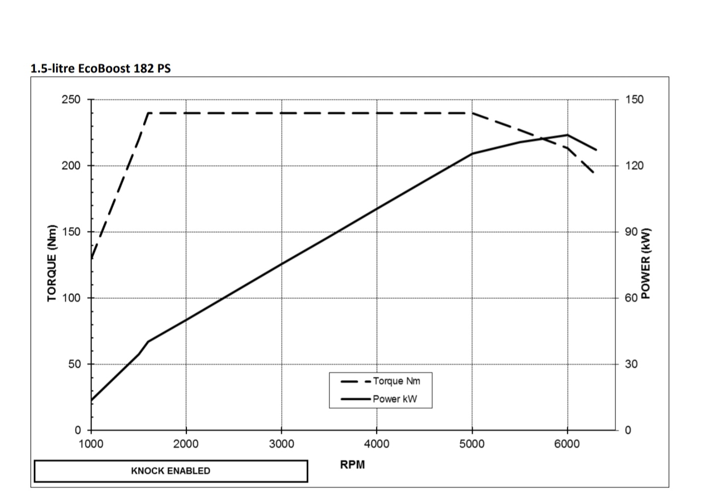

Arkadaşlar 1.6 ecoboos 180 bg grand c max aldım 75 bin km de bu araçlar 180 beygiri hangi devir aralığın da veriyor. Teknik bilgisi olan varmı?
6 yıl
1.5 ecoboost 182 ps için bu şekilde...
