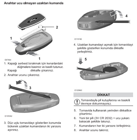

Arkadaşlar uzaktan kumanda anahtar pili bugün uyarı verdi servise mi gidelim biz değiştirebilir miyiz? Yedek anahtarla idare ediyorum kumandanın içini de açamadım ne dersiniz?
12 yıl
Orijinalden alıntı: voltan35
Servise gerek yok. Buradakileri takip edin. Kolay gelsin...
V
12 yıl
Teşekkür ederim
12 yıl
Bu da kullanman gereken pil. + ucu yukarı gelmeli...
12 yıl
Teşekkür ederim
Rica ederim kolay gelsin...
