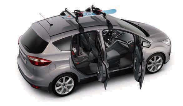

tavan rayı compact modellerde resimdeki gibi..
Bu raylar ses yapmıyormu ayrıca sistem kaportayı cizmiyormu nasıl bir önlem var
raylar orjinal ford c-max ürünü. ford italya broşüründen alıntı bir resimdir. canlısını görmediğim için yorum yapamayacağım. ilgilenenlerwww.ford.it sayfasını inceleyebilirler.
