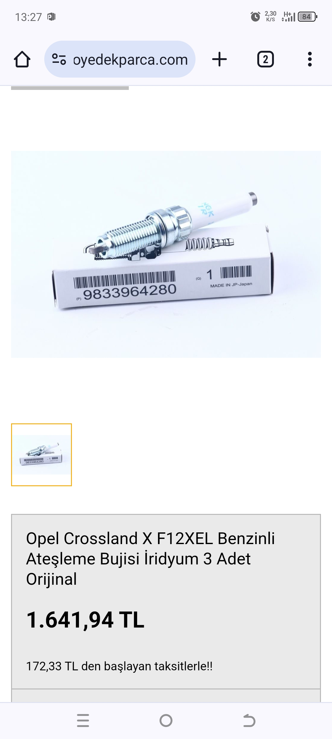

2020 model 1.2t corsa F aracım var, bakım zamanı da geldi. 70 bin civarlarında araç, normal periyodik bakım+balata+bujiler değişecek. Balataları eurorepar alacağım periyodik bakım+bujileri orjinal almama gerek var mı? Periyodik bakım setini filtron, bujileri de Ngk alsam olur mu yoksa orjinal mi alayım. Orjinal periyodik bakım seti Filtronun 3 katı. Yağı da zaten cleanpex'ten mobil 1 alıyorum başka yerden almam yağı.

Ngk zaten oem markası muhtemelen orjinal sette de ngk buji vardır.

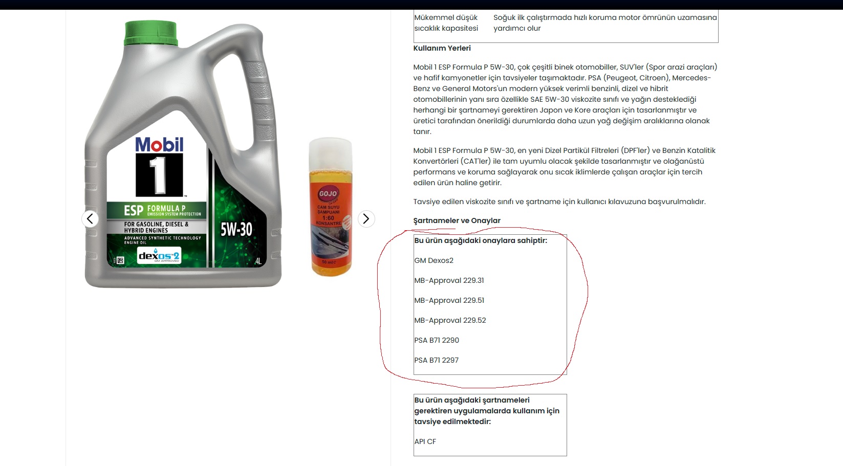

Motor için uygun yağı alın bildiğim kadarıyla totalin yağları uyumlu mobil 1 den başka kullanmam diye bir durum yok o motora her yağ olmuyor sonra trigerle birlikte motoru da kucağınıza alırsınız
4 ay
Totalin B22791 kodlu motor yağını almanız lazım triger yağın içinde çalıştığı için.Bu zamana kadar Mobil 1 kullandıysanız yanlış yağ kullanışmışsınız

ngk zaten orjinal aslında orjinal diye servisten aldığın muadil çıkabilir.filtron zaten orjinal bunlar merdivenaltı markalar değil.

Bence bilmediğiniz konular hakkında yorum yapmayın. Ne kullanıp ne kullanmadığımı zaten biliyorum, PSA onaylı yağ kullanıyorum rastgele bir yağ alıp koymuyorum. Kaldı ki bazı servislerin ek ücret karşılığında kullandığı yağdır. Kaliteli yağ varken neden total kullanayım ki. 50 bin km mobil 1 yağ kullandım bir sorun çıkmadı.
@Mand1ra_Hekimi
Almadım motoru kucağıma merak etmeyin.
https://www.cleanpex.com.tr/mobil-1-esp-formula-p-5w30-motor-yagi-4-l-ut-2024-211

Bendede 1.2 purtech motor Crosland var 2021 model 35 binde şuan. 30 bin bakımında sizin yazdığınız gibi filtleri buji ve ön balata değistirdim.Normalde parçaları tedarik edip sanayide değiştirirdim Eurorepar servisin fiyatı ile çok farkınkalmayınca Eurorepar da bakımı yaptırdım. Filtreleri ve ön balata Eurorepar marka bujiler orjinal PSA takıldı buji zaten aracın üzerinde NGK marka çıkıyor. Yağda Total HTC kullanıldı. Sizin Mobil1 formula P de uygun. Ben size sorayım bende yazın Trigeri değiştircem siz kaç km'de değiştirdiniz yağ basıncı düsük ikazı aldınızmı maliyet ne kadar tuttu.

1.2 Purtech motorlarda iki yağ kullanılıyor Total HTC 5-30 ile Mobil 1 Formula P sadece bu iki yağ PSA nın onayladığı.
