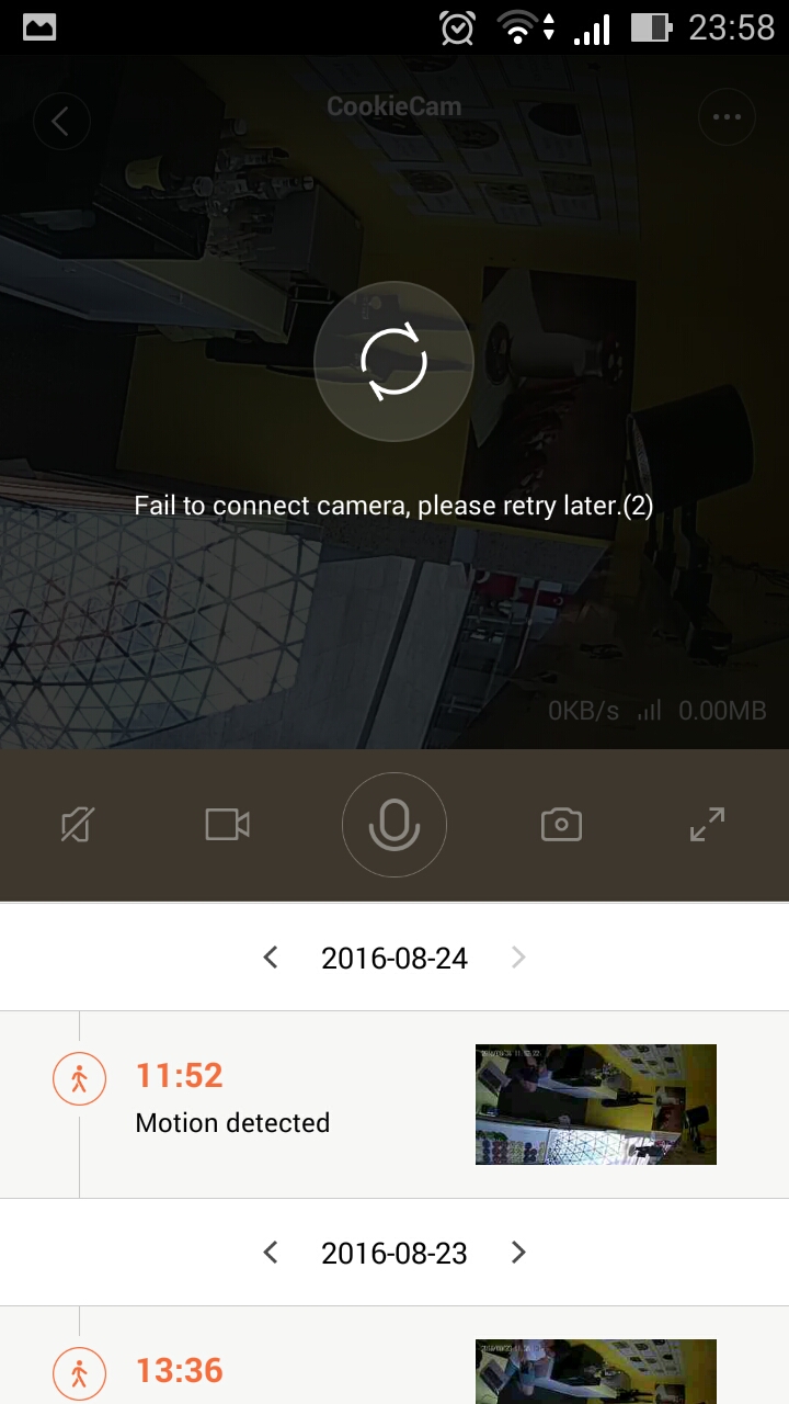

Merhabalar, ben de bu kameranın çin versiyonunu aldım 3 hafta kadar önce. Cep telefonu uygulamasının güncellenememesi dışında sorunsuz çalışıyordu. Ancak 1 hafta kadar önce yeni firmware bulduk yükleyelim mi sorusuna evet yanıtını vererek hata yaptım. Sadece çince konuşan cihaz ingilizce olarak " bu cihaz çin dışında kullanılamaz" demeye başladı ve kamerayı otomatik kapattı resetleme de işe yaramayınca bu sayfadan başka bir firmware bulup sdkart aracılığıyla güncelledim. Ancak bu firmware stabil çalışmadı birkaç gün sonra "fail to connect the camera" hatasını almaya başladım, network problemi olmamasına rağmen cep telefonundan kameraya erişemiyordum. reset atıp tekrar tanıttım kamerayı bu sefer birkaç gün bile sürmeden birkaç saat içinde aynı sorun başladı.
Konuda göremedim, gözümden kaçtıysa affola. Stabil çalışan bir firmware sürümü önerebilir misiniz? Ya da en kötü ilk firmware'a nasıl dönebilirim? Ayrıca telefon için de aynı şekilde stabil çalışan ve her açışta yeni güncelleme var diye pop çıkarmayan aplikasyon var mıdır? Telefon android cihaz da çin versiyonudur.

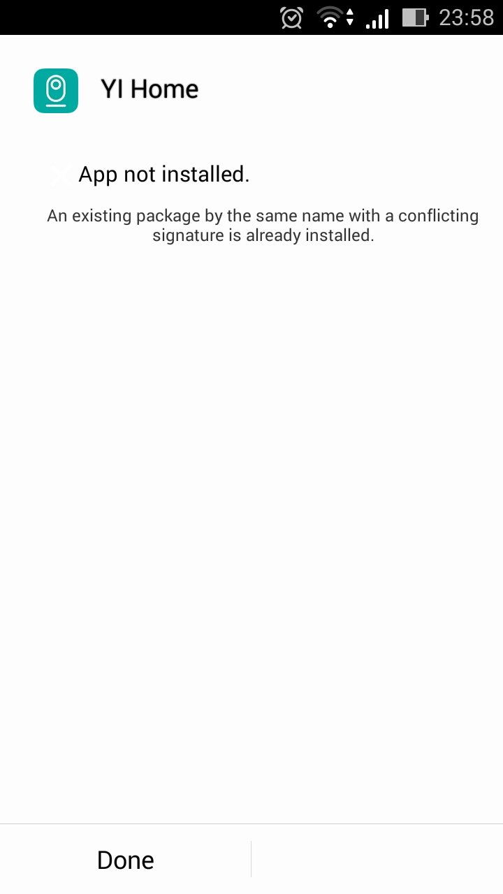

Mesaj yamadan önce denedim o firmwarei olmadı maalesef, 2 farklı firmware daha denedim hepsinde ilk tanıtım sonrası 2-3 saat normal çalışıyor ama sonra fail to connect camera hatası alıyorum, android uygulamasını güncelleyim dedim onda da farklı bir hata veriyor
Bu mesaja eklenen görseller:

Avm içindeki bir dükkana kurduk oranın internetini kullanıyorum, ancak ürün hiç güncelleme yapılmadan önce 2 hafta sorunsuz çalışmıştı. Güncellemelerden sonra sorunu çözemedim bir türlü. Kamera ışığı yanıyor sdkarta kayıt da yapıyor ama canlı bağlantı kuramıyorum. Reset atıp tekrar kurulum yapılınca 2-3 saat sorun yok, sonra yine cameraya bağlantı kurulamadı hatası veriyor

Ürünü ilk aldığımdan bugüne kadarhttps://yadi.sk/d/PEKkKDD5obmyh (rusların optimize ettiği versiyon) bu aplikasyonu kullandım. (ürün çin versiyonu maalesef) 2 hafta sorunsuz kullandım kendi firmwareı ile sonra firmware updatinden sonra cihaz bu aygıt çin dışında kullanılamaz demeye başladı ışık falan yanmıyordu aşağıda dropbbox ile paylaşılan firmwareı yükledim düzeldi ama 1-2 gün sonra kameraya bağlanılamıyor hatası verdi. başka firmwarelar yükledim ama hepsinde 2-3 saat sonra önceki mesajda resmini paylaştığım kamera bağlantısı kurulamıyor hatasını aldım. Bugün telefondaki aplikasyonu sildim yerinehttp://app.mi.com/download/75646 aplikasyonu yükledim. (reklamsız ve update pop up yok daha iyi bir uygulamaymış) ve dropboxta paylaşılan firmware'ı tekrar yükledim. 1.8.61B_201603181307 bakalım ne kadar sorunsuz çalışacak umarım yine birkaç saat ya da birkaç gün sonra sorun çıkmaz.
