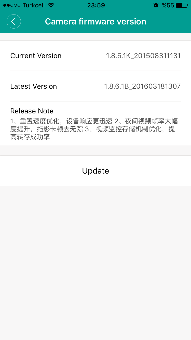

Merhaba, firmware güncellemesini yaptınız ve sorunsuz çalışıyormu? Şu an k sürümü yüklü ve güncelleme olarak b sürümü görünüyor. Telefondan resim ekledim ama mesaja eklendimi bilmiyorum.
Bu mesaja eklenen görseller:

china versiyonu ve 2016'da üretilmişse güncellemeyin. Güncellendikten sonra ilk bağlantıda çin dışında çalışmaz deyip kapanır kameranız. sonra K versiyonuna dönerek düzeltebilirsiniz.

Bende K versiyonu 2016 üretimi China.
Dışarıdan 3g ile bağlanabiliyorum.
