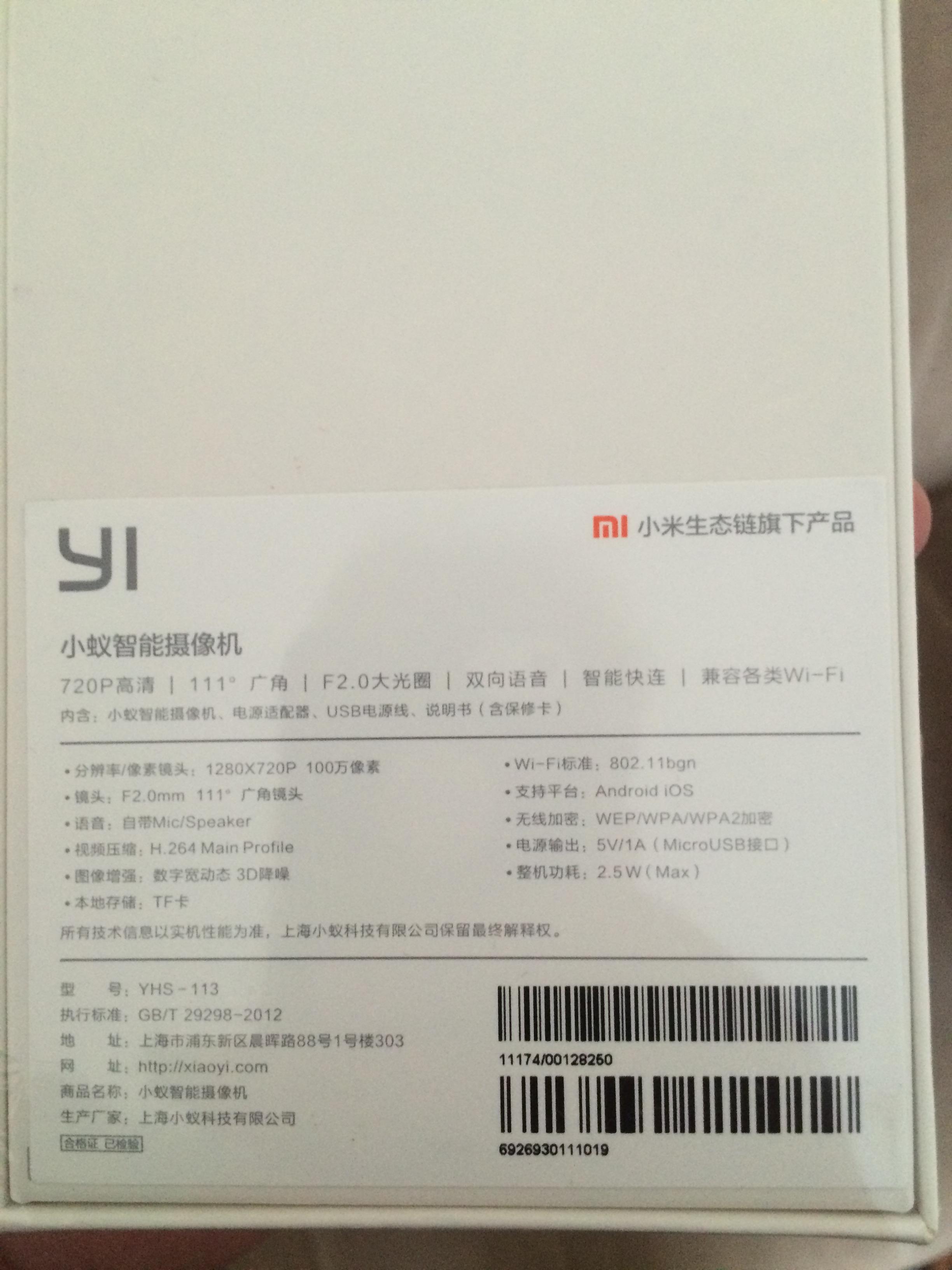

Arkadaşlar acaba bu hangi versiyonu? Gece görüşü olan versiyonumu ? Bir arkadaştan alacağım ama o da bilmiyor hangi versiyonu oldugunu açılmamış kutu.
Kutunun üzerinde YHS-113 yazıyor onunla bir googl karistirin
Orijinalden alıntı: kendimce
Baktım ama bazı sitelerde gece görüşlü çıkıyor bazı sitelerde normali çıkıyor aynı kodla :( Çözemedim.
