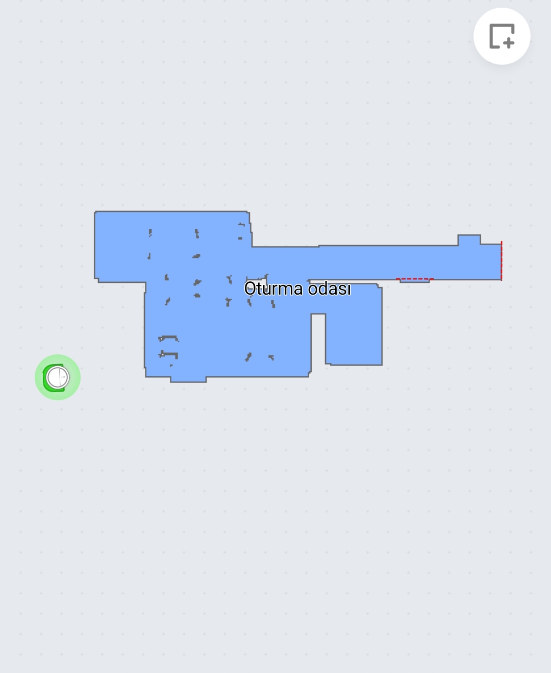

Arkadaşlar merhaba, 1c cihazıma son güncellemeden sonra yeniden haritalama yaptırmamıştım,şarj istasyonu da sehpanın altında duruyordu, biraz önce alan seçtim gönderdim baktım sapıtmaya başladı bi süre sonra seçtiğim alanın dışına falan çıktı, durdurup istasyona geri yolladım, şimdi kendini saçma sapan bi yerde gösteriyor,istasyonun yeri hiç değişmedi. 1-2 sefer tekrar yolladım temizliğe her seferinde istasyondan çıkıp geri istasyona döndü, belirlediğiniz alan dışında engelle karşılaştı falan diyor.Şu an aşağıdaki gibiyiz, yan evin salonuna girmiş görünüyor :) baştan haritalama yaptırmaktan başka çare görünmüyor gibi sanki ne dersiniz? Sehpayı kaldırmıştım bu mu etkiledi acep?
