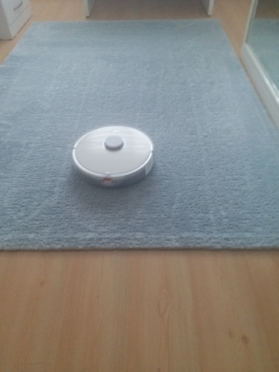

Merhabalar,
S5 MAX Carpet Boost özelliği açıkken sert zemine geçse bile çoğu zaman turbo modda çalışıyor.
Sizce sorun nedir?
Bu mesaja 3 cevap geldi.

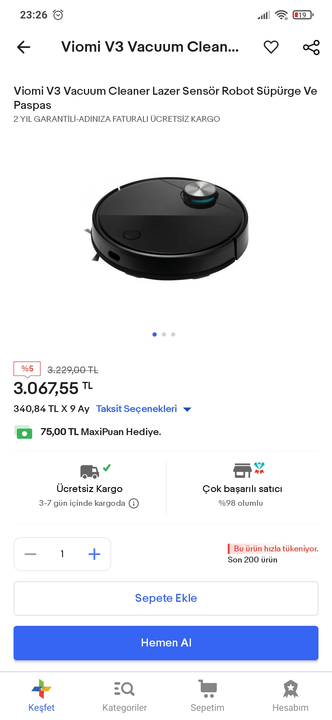

Hocam viomi v3 alın 3000 civarına düştü. Puanla 3000 in altına bile gelir belki. Batarya olarak çok daha iyi. 4900 yazıyor ama 5200 olduğu söyleniyor.

Halıdan parkeye geçince turboda çalışıyor çoğu zaman
Ana fırça bir şekilde zorlanıyor veya motor encoderlerinde arıza var demektir efendim.
Servise başvurmanızı öneririm çünkü devam ederse fan motorunuz sürekli yüksek devirde çalışmaktan aşırı zorlanıyor olacak .

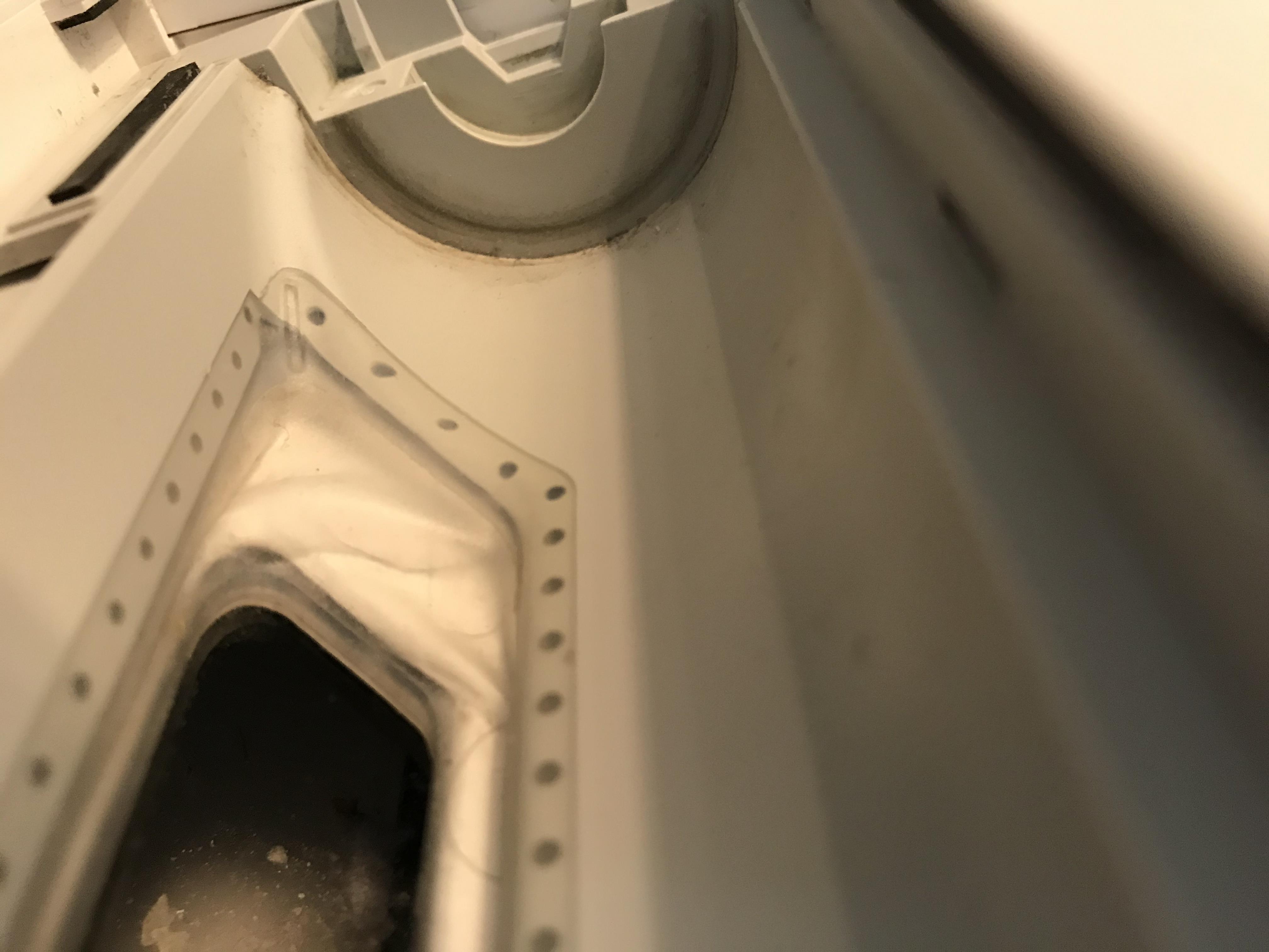

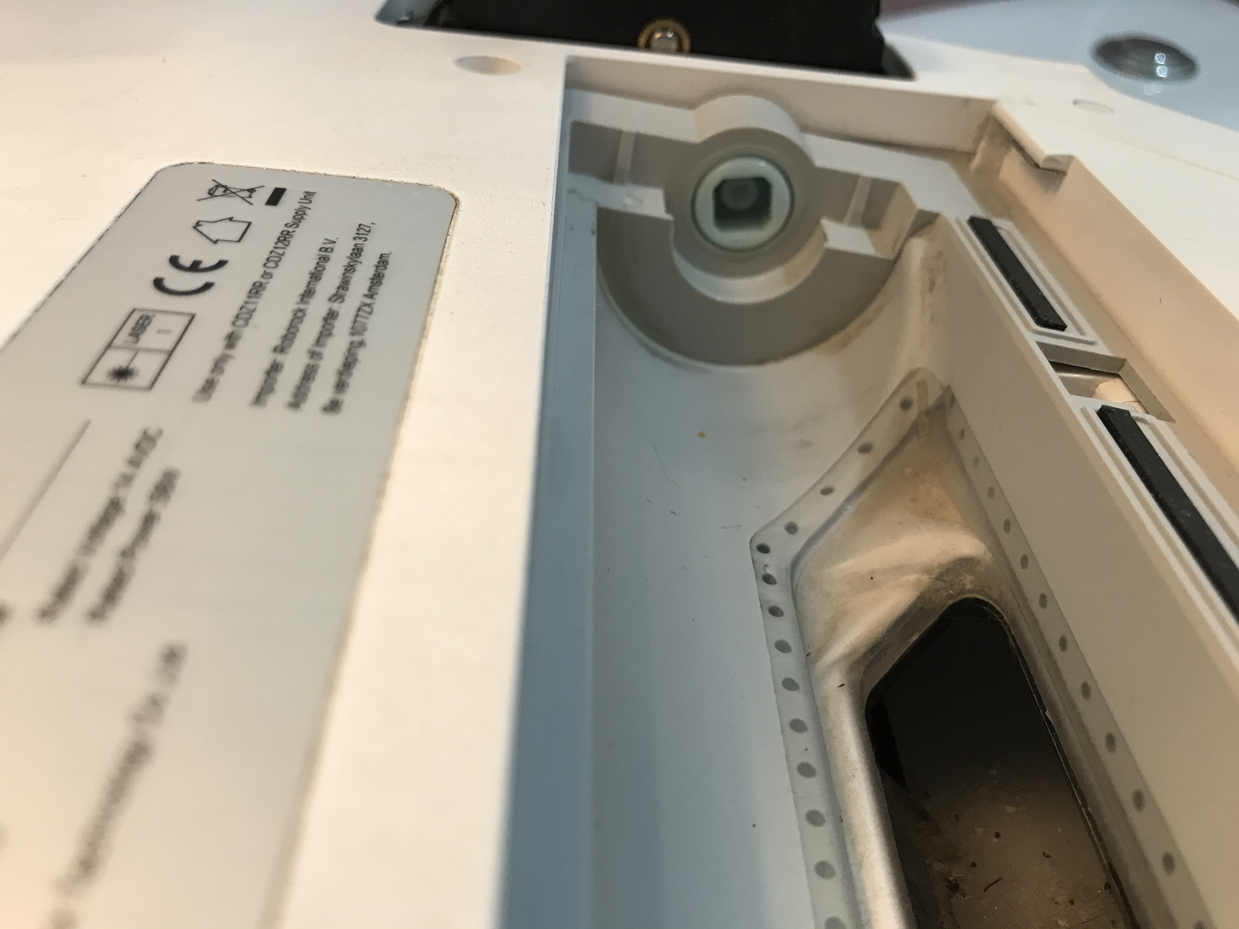

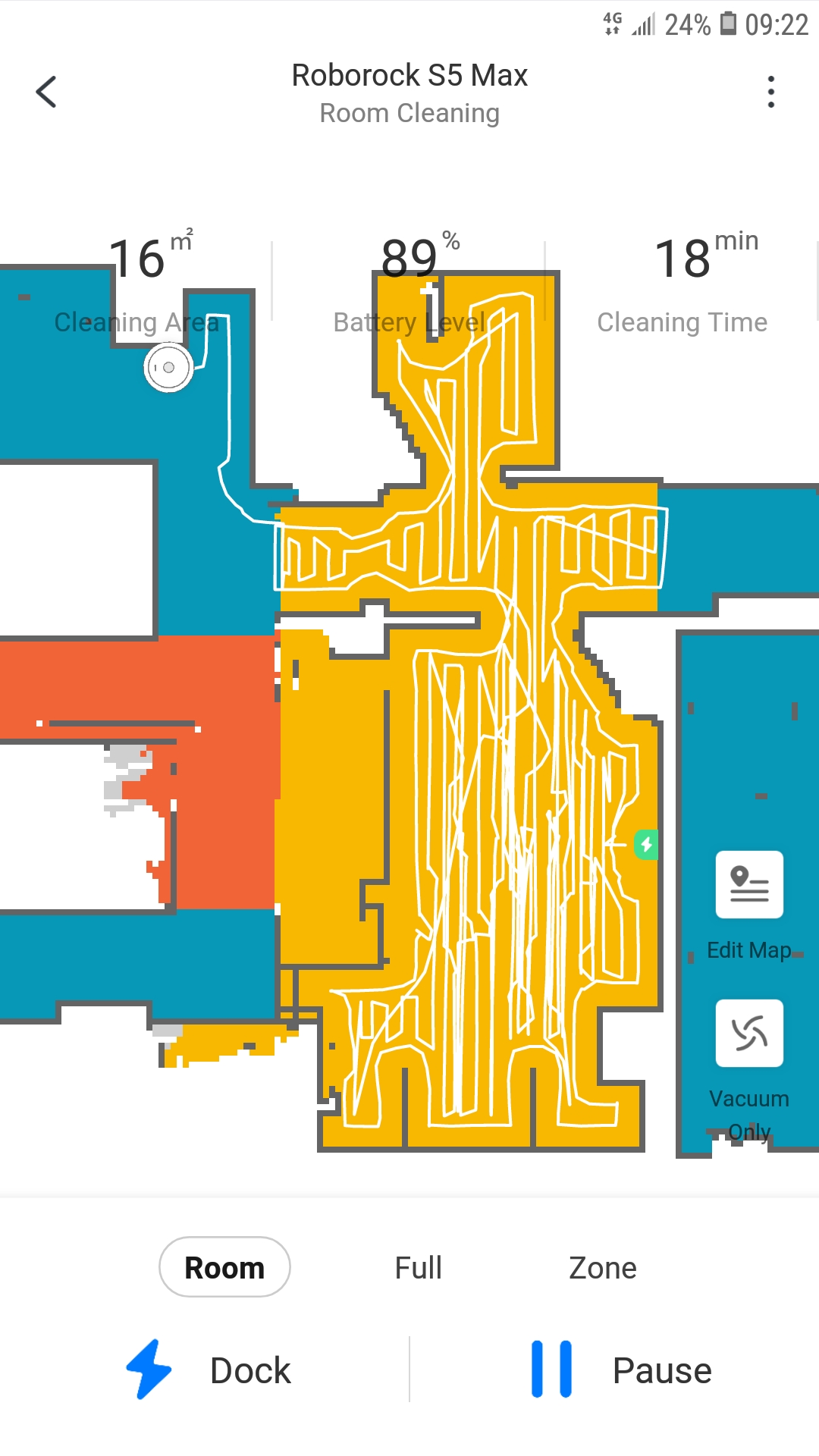

ali hocam bir de benim su sorunuma yardimci olabilir misiniz rica etsem s5 max halilar yikamadan geldikden sonra bu sekilde supurmeye basladi ne yaptiysam olmuyor duzeltemiyorum haritalama seklini de degistirdim ama yok fayda vermiyor.acaba yan fircam eskimis olabilir mi etkisi olabilir mi ya da ana fircam onlarinda goruntusunu atiyorum < Resime gitmek için tıklayın > < Resime gitmek için tıklayın >
Buna sık sık rastlıyoruz. Halıların ya yönü, ya da havların sertliği değişiyor yıkamadan sonra ve cihaz halı üzerinde hafif de olsa kaymaya, zorlanmaya başlıyor.
Caresi yok, çok da önemli değil, bir kaç hafta sonra düzeliyor zaten.

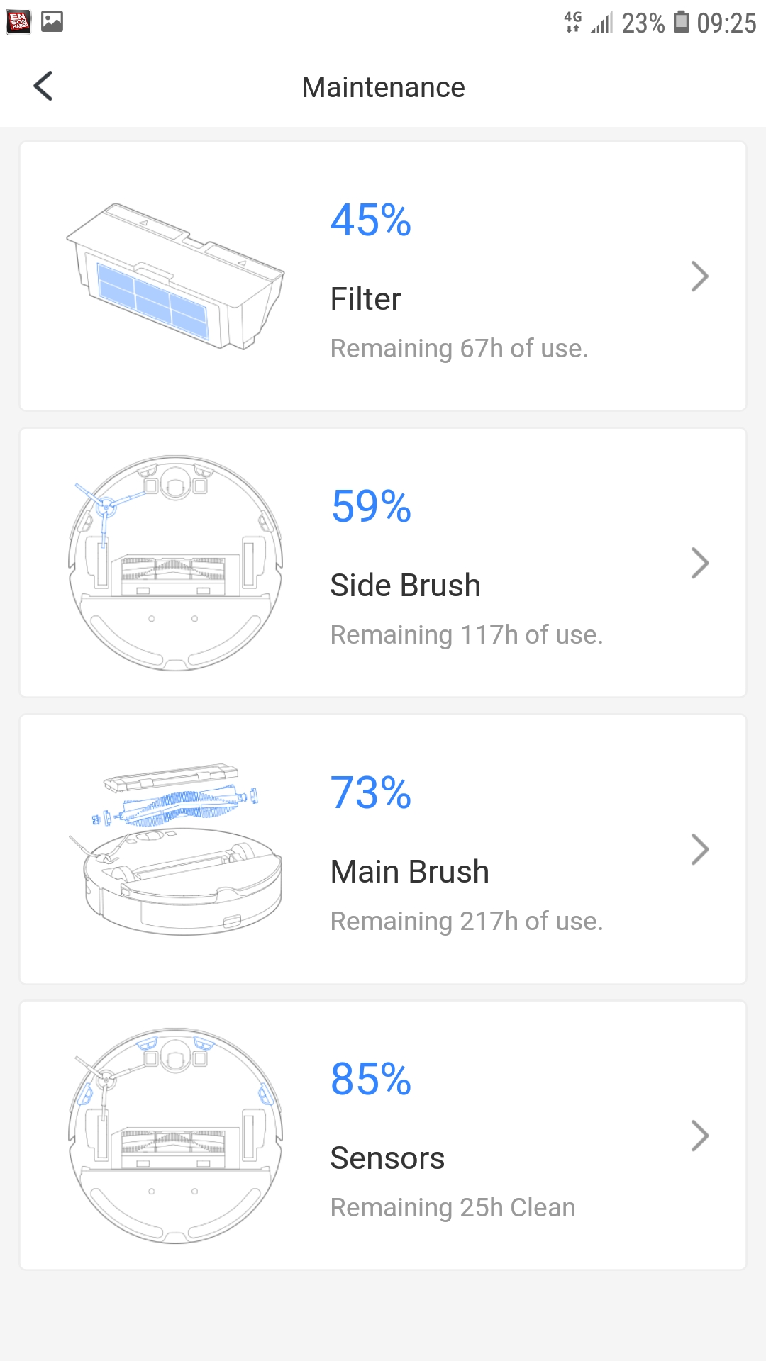

Cihazınız kaç aylık bilmiyorum ama fırçada bir problem olduğunu sanmıyorum. Bakım menüsünü kolaylıkla resetleyebilirsiniz. Cok önemli bilgiler değil.
