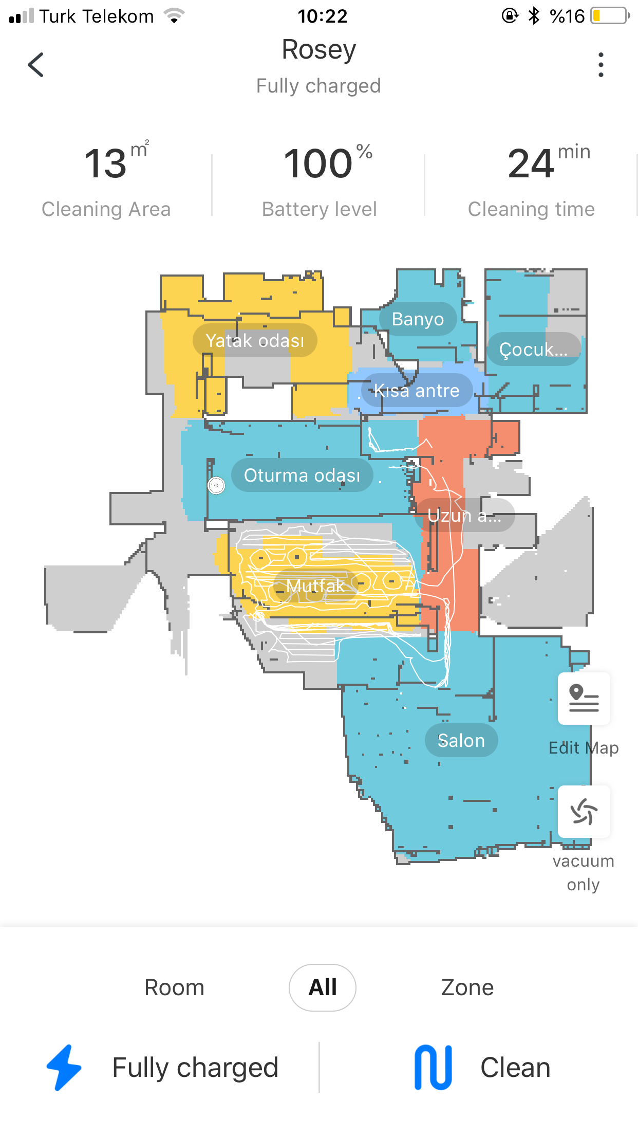

Merhaba arkadaslar robotunmuzun haritalamasında böyle bi sıkıntı oldu. Gri alanlar olustu evde böyle alanlar yok sebebi ne olabilir. Ayrıca mutfağa yolluyorum salona gidiyor. Sebebi ne oluyor.

Cihaz s5 max mi ve ilk haritalamada mı bu sekilde oldu yoksa sonradan mı oldu?
Bu mesajda bahsedilenler: @mabel987

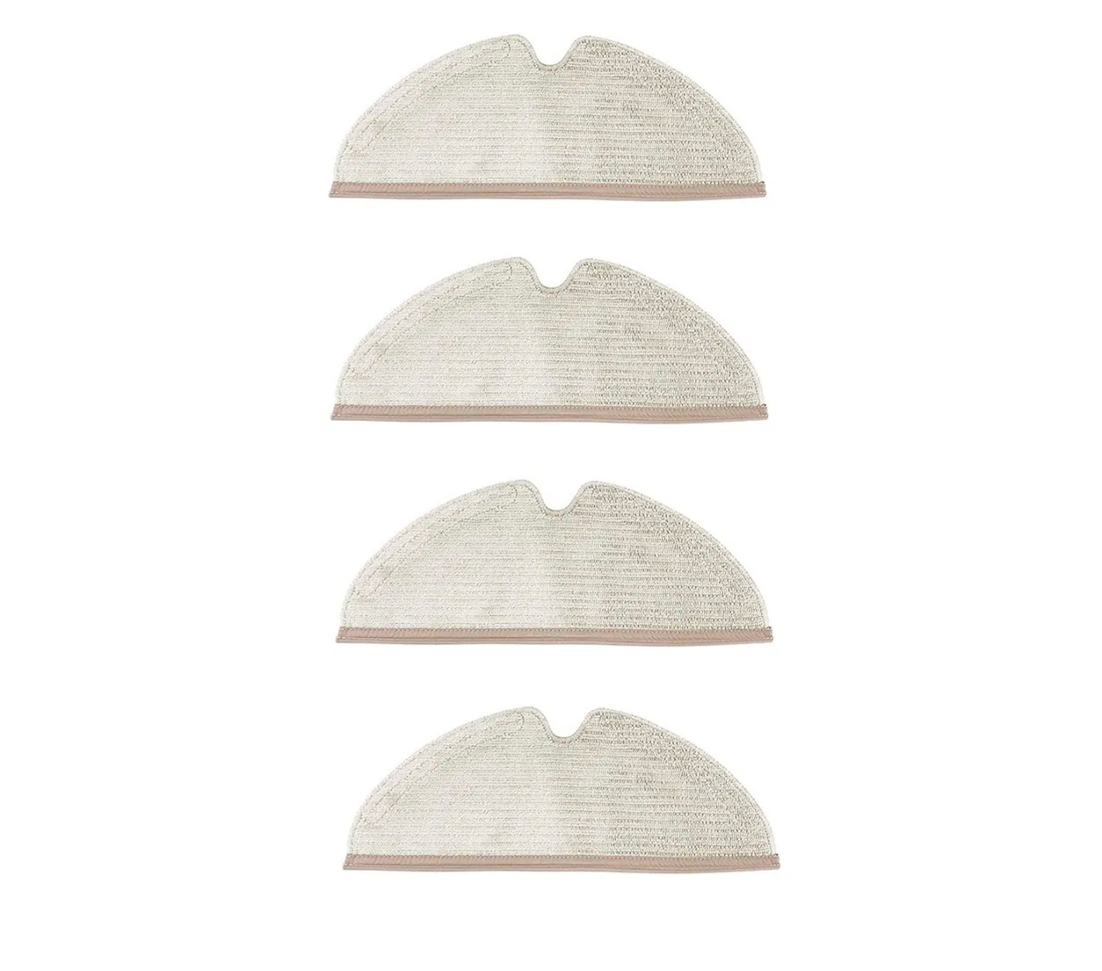

@Hepsirobot Ali Bey, bir arkadaşımın Amazondan aldığı S5 max'ın kutusundan çıkan mop bezi bizdekiler gibi kenarları boş olan tipte değil de aşağıdaki resimdeki gibi full mop şeklindeymiş. Böyle bir şeyin olması mümkün mü yoksa önceden kullanılıp yeniden paketlenmiş ürün mü göndermişler acaba?

evet cihazım s5 max ilk haritalama değil 1.5 aydır kullanıyorum suan böyle oldu
Hocam robotu elle bi yerlere goturup supurtme yaptınız mı acaba? Sanki robot kendini farklı bir yerde algılayıp o yere gore haritayı güncellemiş gibi bir durum hissettim. Bence yeniden tüm evi süpürme yaparsanız düzelir diye düşünüyorum.

Durum nasıl olmuş bilmiyorum ama tabi ki bu ürünler orjinal değil ama bence orjinalinden daha kullanışlı :). Belki gönderici firma koymuştur, açılmışsa cihaz kutusu, kullanılmışsa belli olurdu diye düşünüyorum
Bu mesajda bahsedilenler: @DarkTemplar
Mop bezi değiştiyse çok büyük ihtimalle ürün yeniden paketlenmiştir. Amazon iade konusunda sorun çıkarmadığı için kullan bir sorun çıkarsa geri gönderirsin dedim ya bakalım...
Yalnız bezin kullanışlılığı konusunda size katılıyorum, bendeki bez miadını doldurunca gözüm onlarda. :)

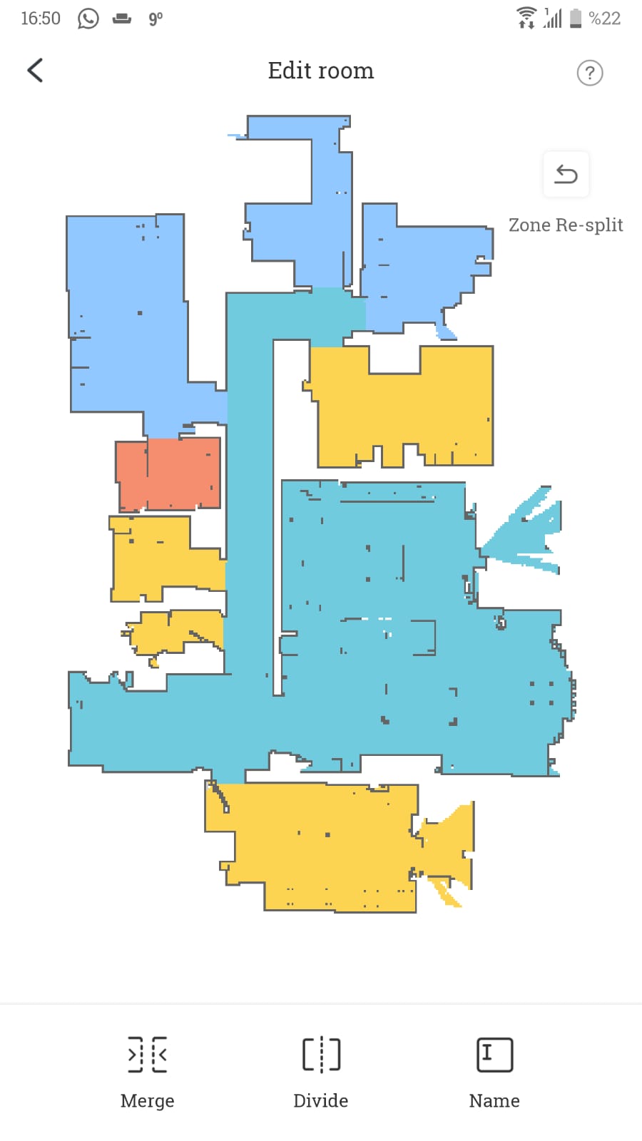

Merhaba,
S5 max kullanıyorum, ancak korıdoru supururken kendi kendine bişeyler yapıp araya duvar çekiyor. Bulunduğu konumdan farklı yerde gösteriyor, duvardan geçmeye çalışıyor. Nedeni nedir bilen varmı aceba?
Koridora invisiable wall yaptım yinede ordan bi yol varmış gibi ayırıyor.

Merhaba, ben en az iki farklı tip orijinal mop bezi gördüm şimdiye dek. Sorun olduğunu düşünmüyorum.

Hocam bu tarz durumlar genelde robot kendini farklı bir alanda gibi algılarsa olabiliyor. Yani elle taşıma yaptıysanız veya kafası karıştıysa olabiliyor, atıyorum robot koridorda ama kendisini farklı bir odada gibi görüp o odayı baz alarak süpürme yapmaya başlayabilir. O zaman bu tarz problemler olabilir. Bu şekilde olursa görevi iptal edin ve robotu elle dock yakınlarına taşıyın sonra docka gönderin kafası yerine gelsin :) Daha sonra tekrar koridoru veya sorun olan odayı süpürtün haritayı güncelleyecektir.

hiç elle müdahale etmedim, koridoru yaparken sürekli böyle oluyor.
farklı bir odada gibi algılamıyor, sadece o üst taraftaki koridorun dönen kısmını aşağı çekmiş oluyor.
koridora girince kenarları sıkıntısız yapıyor, sonra bi anda oraya duvar çekip kafası karışıyor.
navigasyonundan kaynaklı sanırım ama Dock positiondan mı internet bağlantısından mı anlayamadım.

@bjQ7 Arkadaşın dediğini yaptıktan sonra,
cihaz dockta iken,
edit map / haritayı seçin / restore yapın.
devamında
edit map / haritanızı seçin / gelen sayfada edit diyin / resplit var tepede ona tıklayın bi tekrar kendi bölsün.
sonra da kendiniz odaların kapı hizalarında bir kayma varsa onları divide/merge ile ayarlayın kaydedin.
Akabinde temizlik için program var ise programda map failed diyebilir. Silip aynı programı tekrar kurun.
Tekrar olmaması dileğiyle diyorum.
@ramonche
< Bu mesaj bu kişi tarafından değiştirildi NIGRA -- 9 Aralık 2020; 16:48:13 >
Bu mesajda bahsedilenler: @ramonche , @bjQ7
dediğinizi yaptım,
zone re split etti ve bu şekilde böldü.
giriş salon ve koridoru tek oda gibi yaptı.
bölüp kayıt edeyim bakalım tekrar.
