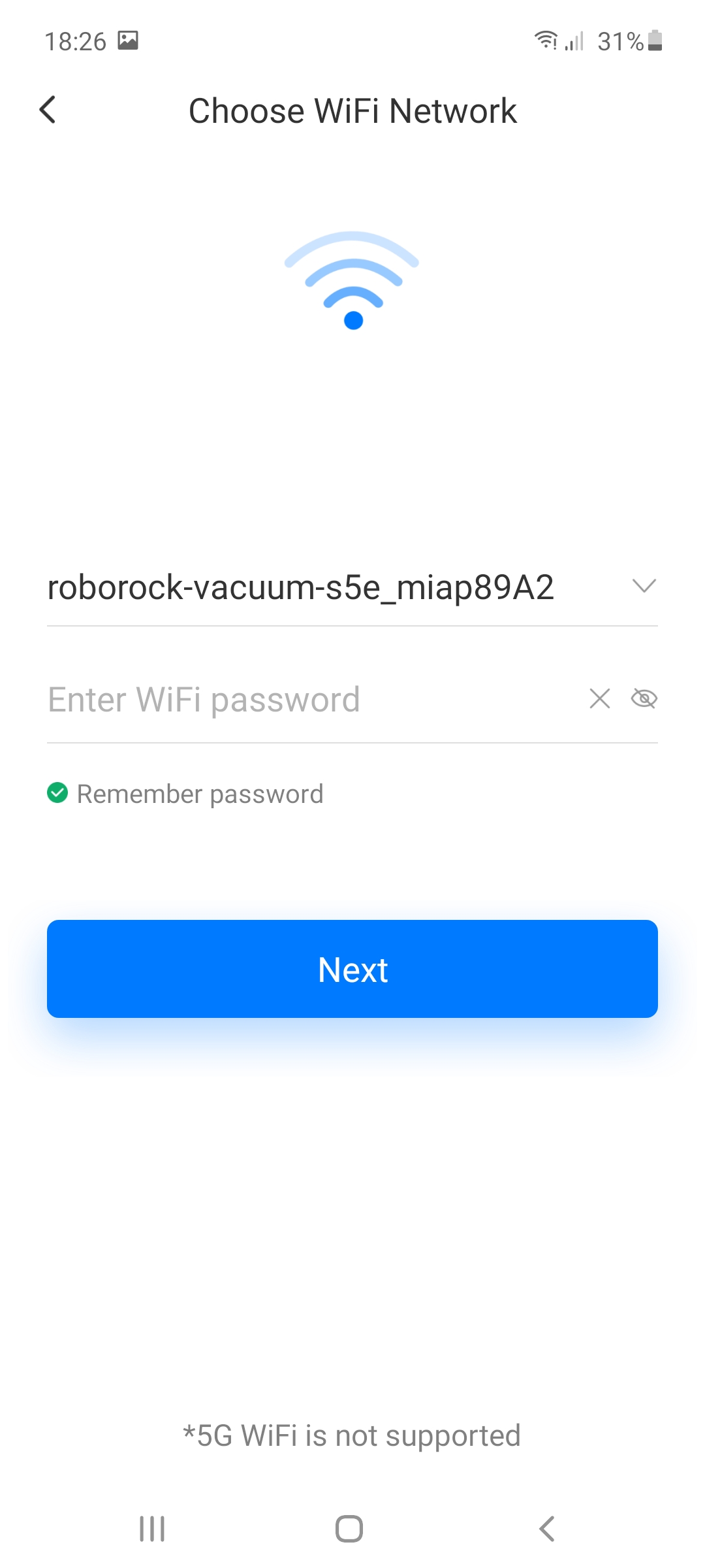

arkadaşlar mrb. roborock s5 max aldım hepsiburda evofone satıcısı 4700 tl. bugün kurayım istedim robotu docjk a taktım home ve dock tuşuna basılı tuttum searching WiFi diyor mavi ışık sürekli yanıp sönüyor telefona roborock app indirdim robotu gördü connect yapınca şifre yi girdikten sonra birinci resimdeki gibi transferring information to device ta çarpı işareti çıkıyor bu aşamada takılıyor robot ve teli modemin dibine getirdim aynı sorun devam ediyor bu ekrandan bir geri geldiğimde ikinci resimdeki gibi birşey oluyor anladığım kadarıyla robot ağa bağlanamıyor bir fikri olan varımdır ali bey siz ne dersiniz teşekkürler < Resime gitmek için tıklayın > < Resime gitmek için tıklayın >

Wifi 2.4 ghz de olmalı, 5 Ghz desteklenmiyor. Kontrol etmenizi öneririm.

Internet yayınınız 2.4GhZ midir? Kontrol ediniz.Öyleyse bir de GPS ve Bluetooth açık olarak yüklemeyi deneyiniz.

modem en az 4 yıllık eskiler 2.4 mü oluyor
Cihaz 2.4 ghz i destekliyor. Verdiğiniz ekran görüntüsünde yayınını 5 Ghz gözüküyor. O nedenle bağlanmıyordur muhtemelen. İnternet için kullandığınız modem/Router dan wifi ayarlarınızı yaparak cihaz için 2.4 ghz i ayarlamanız gerekir. Benim kullandığım Router bu işi otomatik yaptığı için sıkıntı yaşamıyorum. Burada cihaz olarak bahsettiğim roborock'tur.

Yukarıda cihaz olarak bahsettiğim roborock'tur. Yeni modem/Router lar her ikisini de destekliyor. Zaten roborock için 2.4 ghz yayın gerekiyor.
