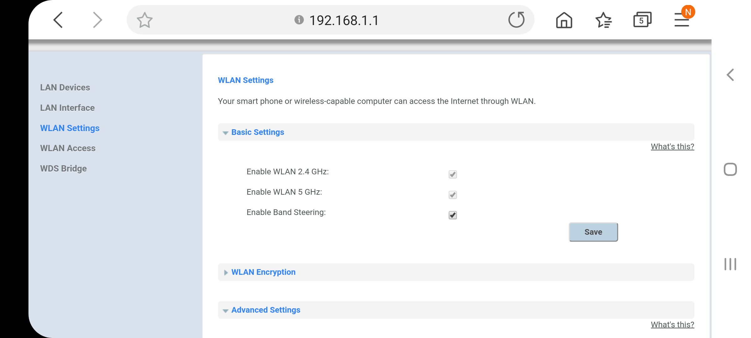

modem ayarlarına girince şöyle bir ekran var bundan 5 ghz kaldırırsam diğer cihazlar pc. mesela bağlantı hızı düşmezmi sadece robot için bandı 2.4 yapabilme imkanım varmı varsa nerden tekrar teşekkürler yanıtlar için < Resime gitmek için tıklayın >

Bu resimden nasıl yapılabilir bilemiyorum. Belki gelişmiş Wlan ayarlarda varsa oraya bir bakın.

Band streeing i kapatın. Cihazları ya 5ghz ya da 2.4ghz den baglayın daha sağlıklı olur.

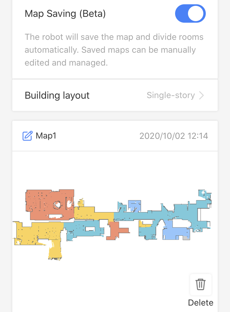

Merhaba yardım eder misiniz lütfen;geçen gün de yazdım cevap alamadım ve işler iyice karıştı..robot( X5 max) haritada seçtiğim alanı bulamayıp alakasız yerleri temizlemeye başladı.gündem güne sorun büyüdüğü için dün yeni versiyon updete ettim(01.08.76) ancak iyiye gideceğine çığrından çıktı mesela alan seçmeden tüm evi temizle dediğimde sadece salonu defalarca temizliyor, sarj oluyor Tekrar salonu temizliyor.yahut alan seçtiğimde ise alakasız bir alana gidiyor.ana ekranda harita karışık kuruşuk bir görüntüye kavuştu. eskiden de oluuyordu bu bazen ama edit map e bastığımda evimin haritasını “bu haritayı kullan“ şeklinde yenileyeniliyordum şimdi ise sadece “bu haritayı sil seçeneği “çıkıyor.ilk fotoğraf evimin gerçek haritası

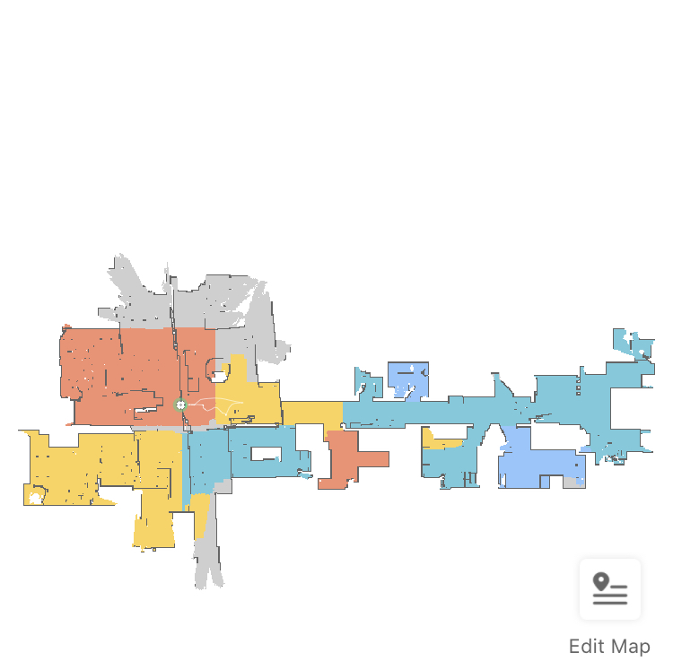

Şimdi ise harita bu şekilde:

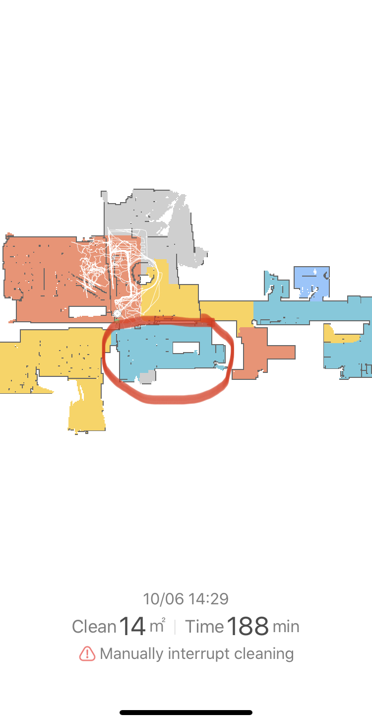

en son foto da geliyor,anlamanız için yuvarlakla işaretlediğim odayı değil saçma sapan bir alanı defalarca temizlediğinin fotoğrafı:
