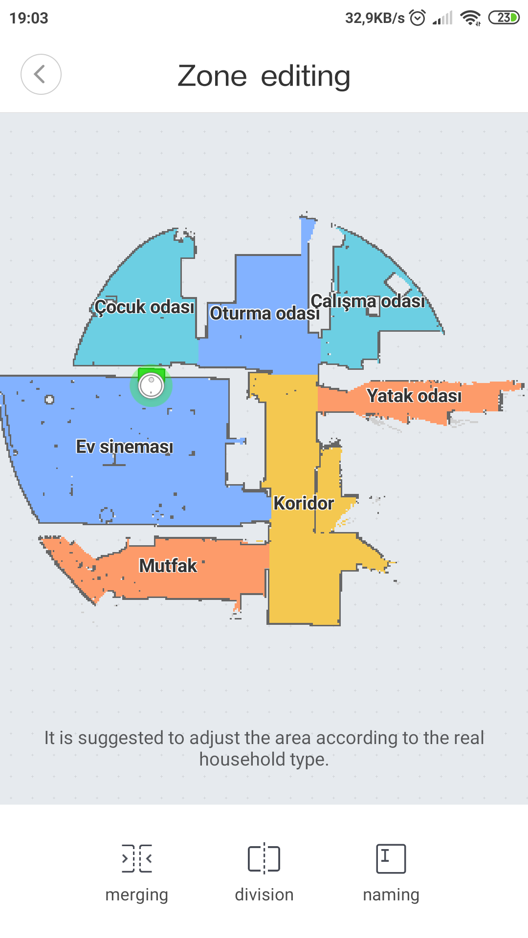

Arkadaşlar bilginize ihtiyacım var, 1S modeli ile evi süpürttüm. Haritayı çıkardım. Oda oda ayırdım. Ama odanın birini yarım çıkarmış. Sonra o odaya götürüp süpürttüm. Bu sefer gördü odanın tamamını vr süpürdü, hatta haritada da çıktı orası. Ama işlem bitince ana haritaya ekleyemedim eksik kalan kısmı. İşlem bittiğinde sildi o eksik kısmı. Nasıl çözerim? Eksik kısmı nasıl eklerim? Evin tamamını süpürtmem mi lazım yine? Teşekkür ederim.

Bence odayı haritada seçip gönderin kendisi odayı günceller diye düşünüyorum.

Altta edit map bölümü olması lazım oradan düzenleme yapabiliyorsunuz galiba, ben henüz bunu deneyecek vakit bulamadım, mesela bende de s55 modelinde mutfağın yarısını süpürmemiş < Resime gitmek için tıklayın > < Resime gitmek için tıklayın >

Öyle yapınca gördüğü yarısını süpürüp dönüyor

Bu şekilde. Yatak odası yarım kaldı.

Merhaba, süpürgeyi odaya götürüp kapıyı kapatmayı denediniz mi?

Merhaba hocam. Evet denedim. Tüm odayı süpürdü. Eksik haritayı çıkardı. Ama süpürme işlemi bitince maalesef eksik kısım bi anda haritadan silindi gitti. 😑
