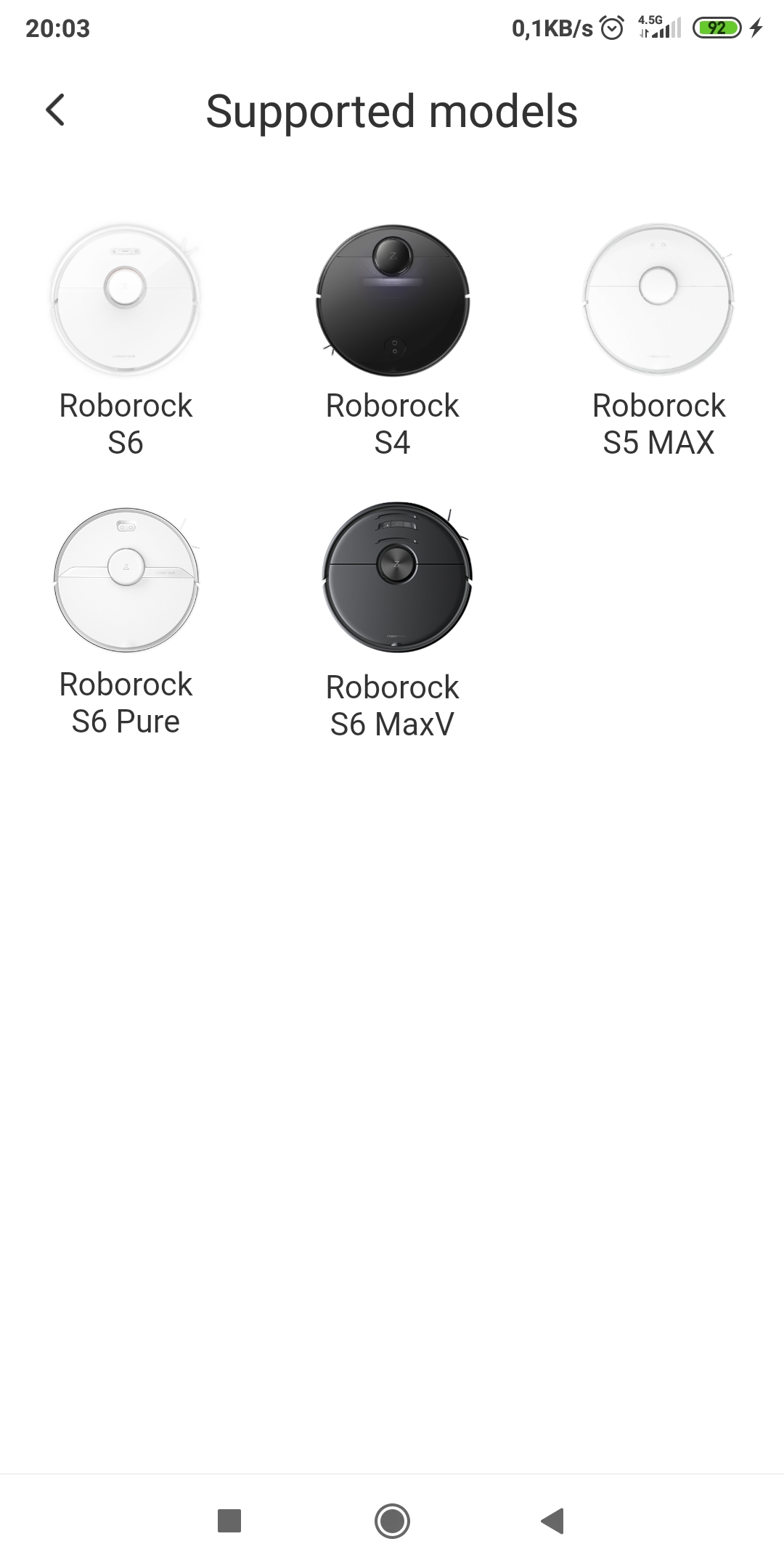

Roborock uygulaması bu cihazları destekliyor
S5 max cihazımı Mi home üzerinden kontrol ediyorum. Roborock uygulamasına geçsem tüm haritalarım falan silinir mi? Büyük farklılık var mı bir de "mi home" ile "roborock" uygulaması arasında.

Roborock uygulamasında odalara isim verebiliyorsunuz. Uygulama daha hızlı açılıyor. Diğer bütün herşey aynı. Görünüm tamamen aynı. Mi home da extra wifi sinyal gücü, mac adresi, masaüssü kısa yol oluşturma var. Haritalarınız kesinlik silinmez diğer uygulamada aynı ekranı göreceksiniz. Roborock uygulamasına geçerken mi home uygulamasını kaldırmalısınız yoksa bağlanmaz.Haritalar silinmemesi için cihaza reset atmamanız gerekir diğerine geçerken. Üstteki iki düğmeye aynı anda basıp wifi bağlantısını yapacaksınız
