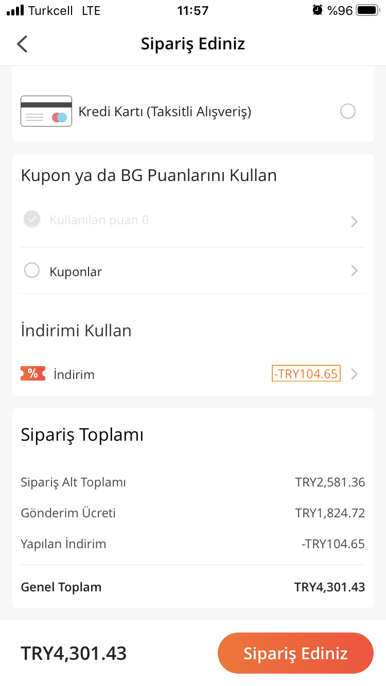

banggood saat 11 itibariyle yaz indirimlerine girdi, buradaki kuponu girmeyip sitenin kendi indirimiyle devam edince 4300 civarına iniyor eğer burada paylaşılan kuponu uygulamazsak (uygularsak buradaki kuponu daha yüksek bir tutardan düşüyor 4500 civarına geliyor) yine de TR fiyatı civarında pek anlamı olmadı bu indirimin..
< Bu mesaj bu kişi tarafından değiştirildi MRCFT -- 21 Temmuz 2020; 12:49:10 >
