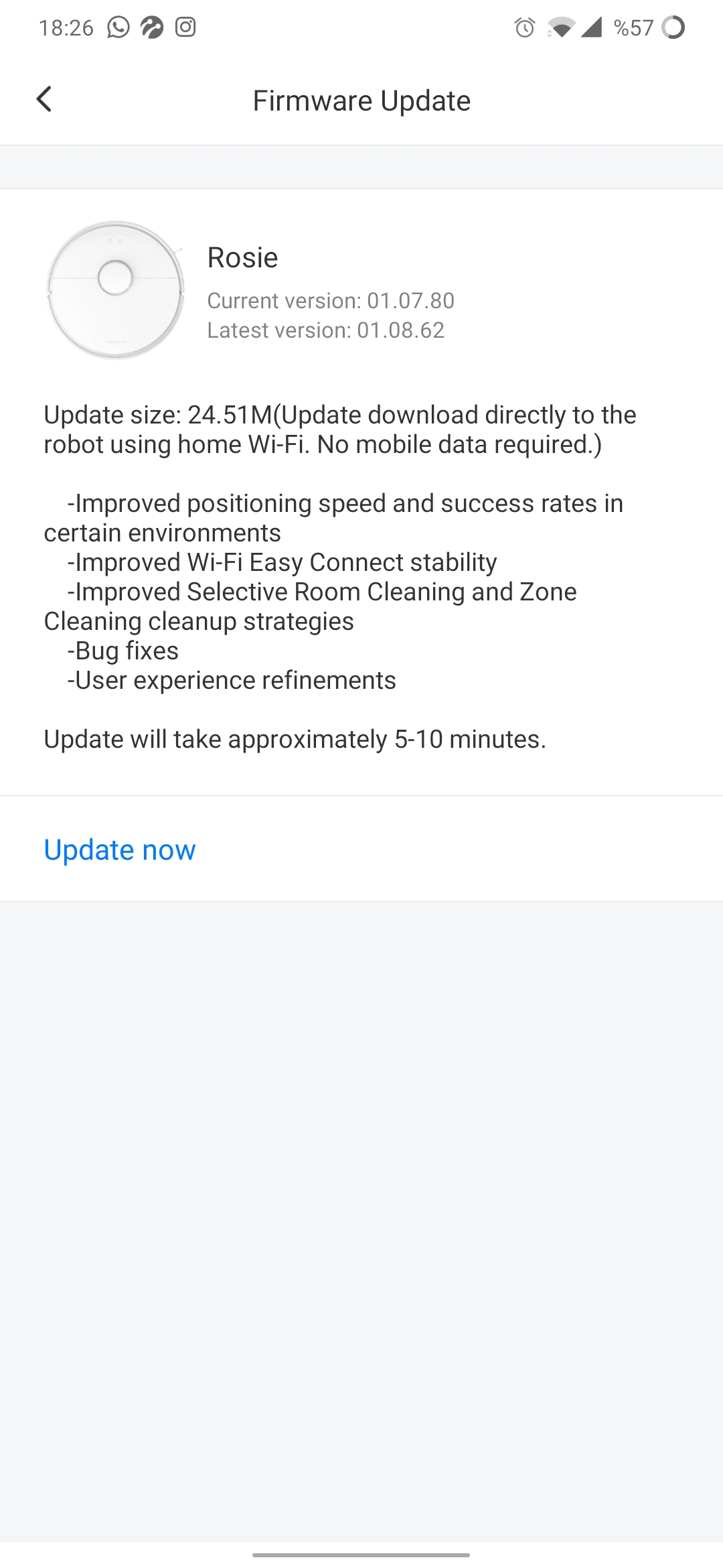

S5 Max için güncelleme gelmiş yükleyip deneyimleyen var mı ?

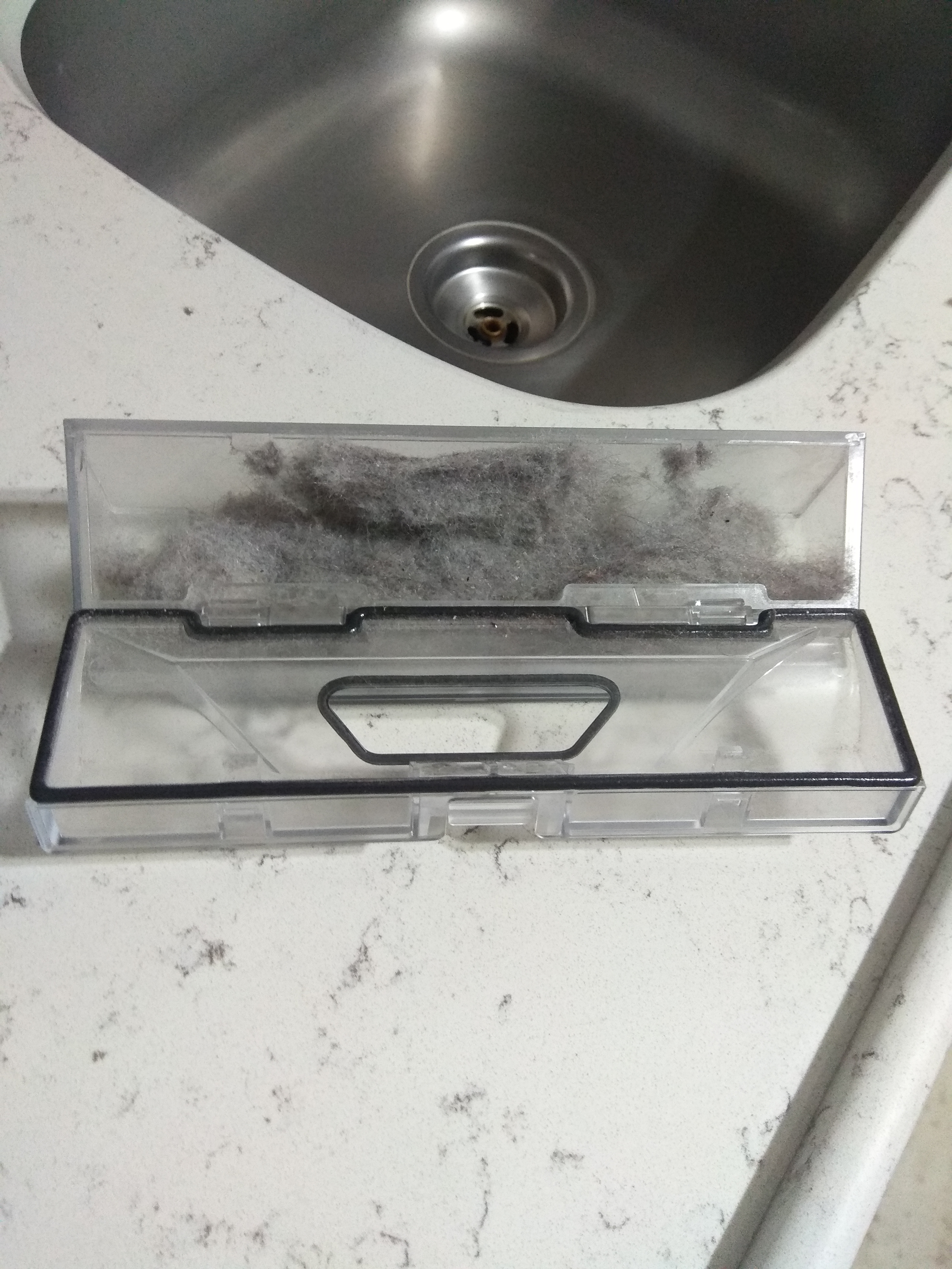

Roborock S5 Max'i balance modunda dün akşam ilk kez çalıştırdım. Çalıştırmadan önce evi kontrol etmeme rağmen bir tane paspas gözümden kaçmış robotun tekerine sıkışınca uyarı verdi başka bir sorun yaşamadım. Çalıştırmadan bir gün önce ev elektrikli süpürge ve vileda ile temizlenmişti ama yine de robotun toz haznesi baya doldu.

1. S5 max'e en son bir güncelleme geldi. Bu güncelleme neler içeriyor? Yapmalı mıyız?

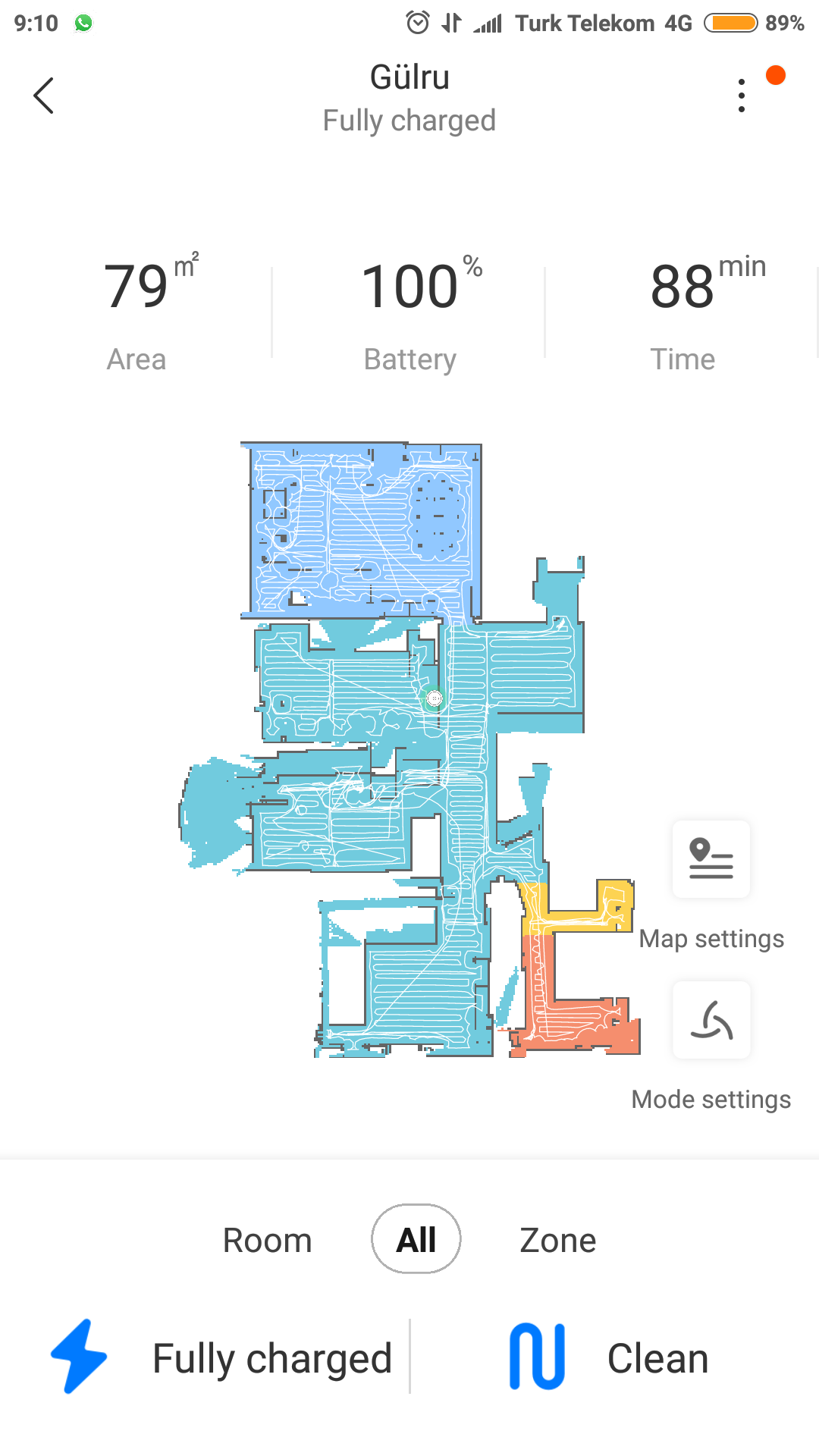

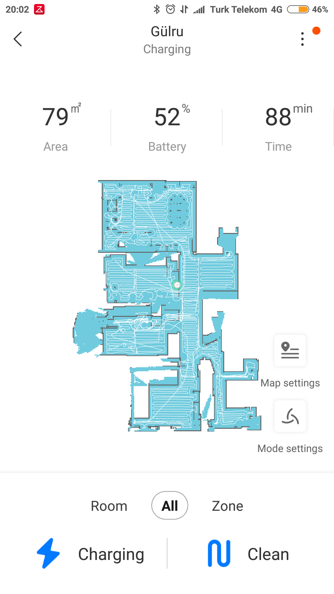

3. Bir de akşam temizliği bitirdikten sonra gördüğüm haritayı sabah kontrol ettiğimde renkli bölümlerle karşılaştım, sebebi nedir?
4. Robot ile ilgili her temizlikten sonra yapmamız gereken rutin bakımlar var mıdır varsa nelerdir?

1.güncelleme konusunda bilgim yok. valideye aldığım s5 max'i kutusuna koydum yazlıktan gelemelerini bekliyorum çalıştırmak için. güncelleyen arkadaşlar bilgi vereceklerdir.

3.renkli bölümler odaları bölümlendirme anlamına geliyor. daha sonra oda oda temizlik yaptırabileceksiniz. edit map diyerek her bir odayı bölümlendirebilirsiniz. odalar farklı renkler alacaktır bu işlem sonunda
4.her temizlikten sonra ana filtreyi yıkamadan elektrikli süpürge ile temizlemeniz yeterli. bir de robotun altına bakarsanız hareketli parçalara dolaşan, çalışmasını engelleyecek bir şey var mı diye iyi olacaktır.
bunların haricinde genel bakım için haritanın olduğu ekranın sağ üst köşesindeki 3 noktaya basıp menüler arasından maintenance girerseniz bakım için gerekli parametreleri bulabilirsiniz. ana filtre değişim zamanı, yan fırça, ana fırça kalan kullanım bilgisi gibi detaylar yer almaktadır. en son sıradaki sensors bölümü sensörleri temizlemeniz gereken zamanı gösterir. nemli bir bezle sensörleri silebilirsiniz.
