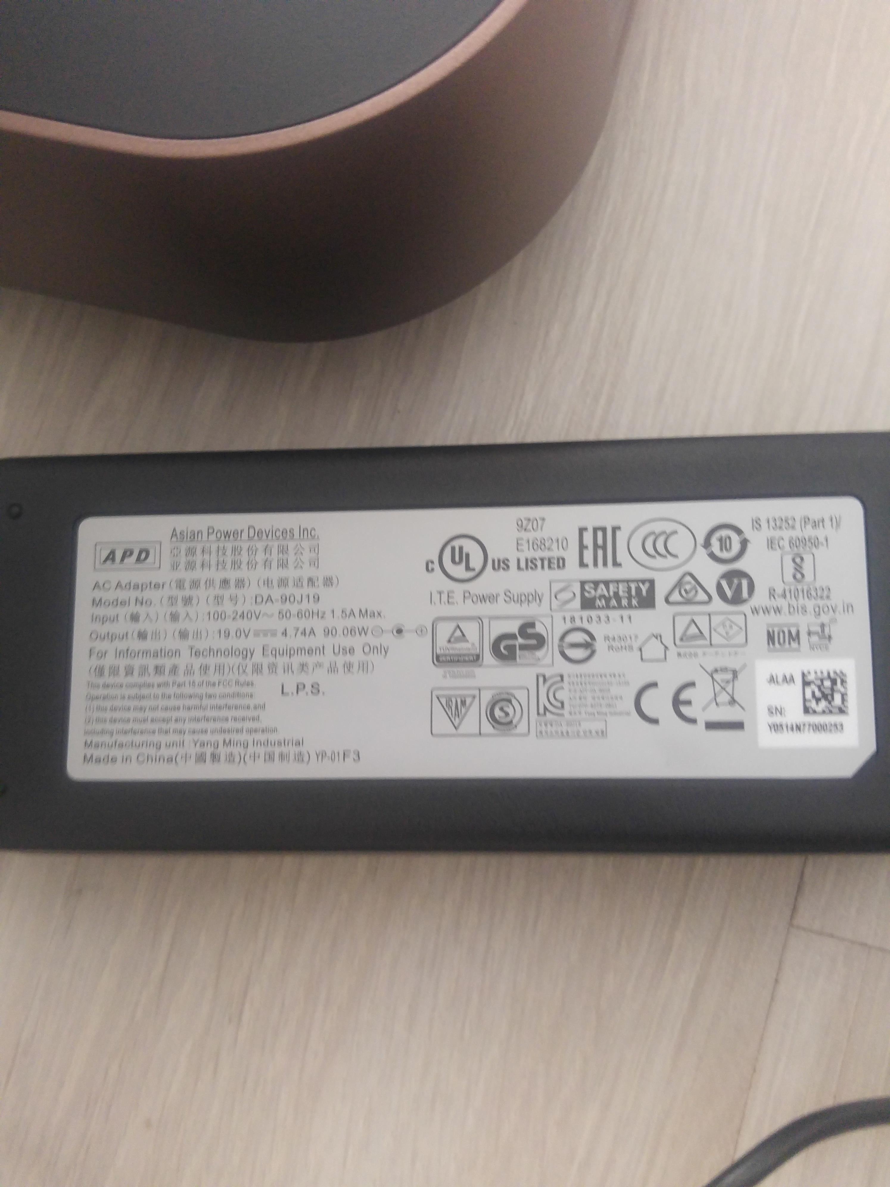

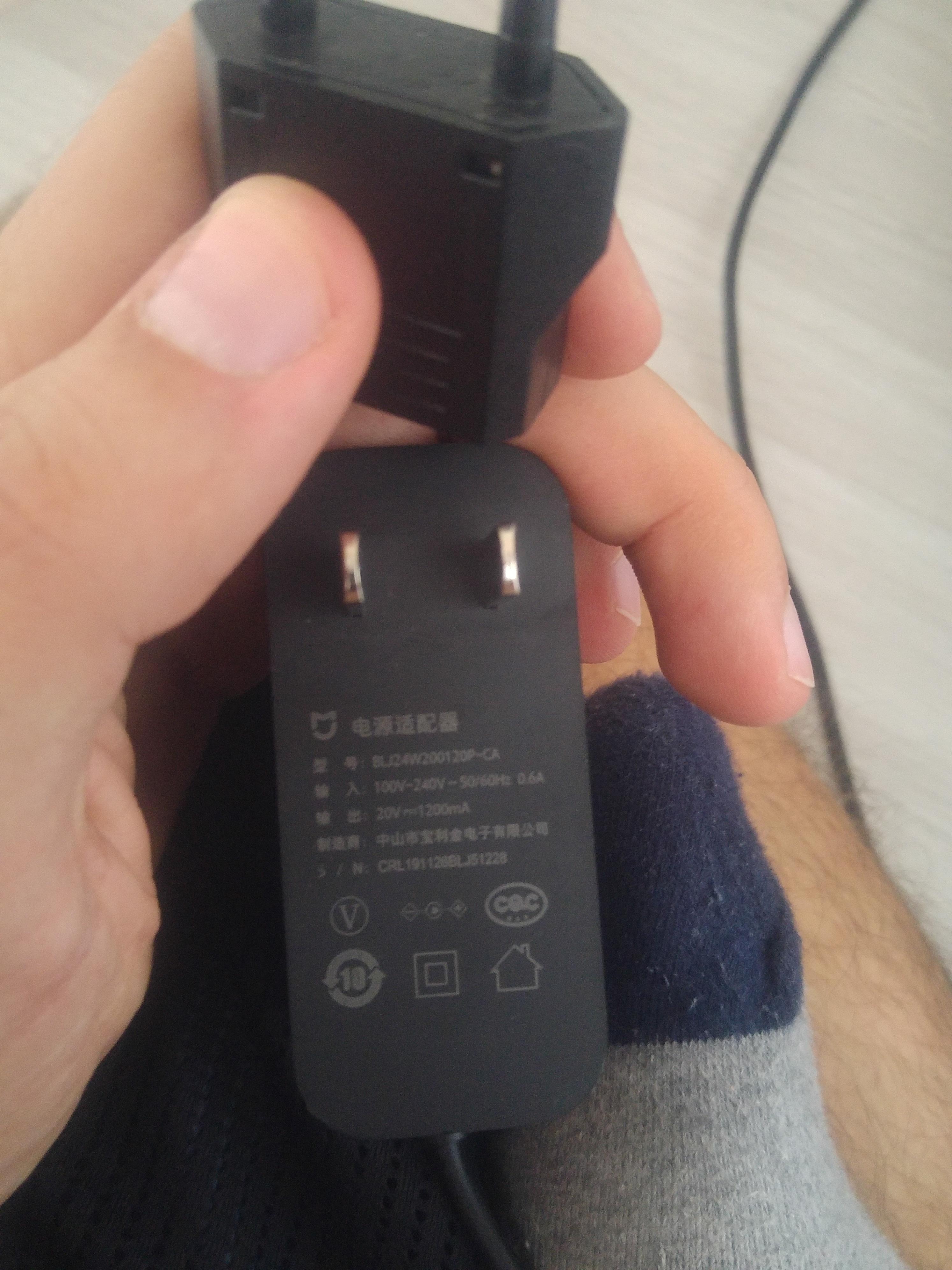

selamlar 6 7 aydır kullandığım çok memnun olduğum çinden sipariş verdiğim cihazım styj02ym (mop p) şarj istasyonunda şarj etmiyor. 2 tane youtube linki atıyorum videoya çektim sanırım adaptöründe bi problem söz konusu elimde projeksiyon cihazımın adaptörü var ve onunla şarj edebiliyorum. voltajı ve amperi farklı olması yüksek voltaj gibi sıkıntı yaratırmı kısadevre falan hiç anlamam bu elektrik işlerinden. tabi sürekli bu adaptörü kullanamam nereden nasıl bi adaptör temin edebilirim 20v 1.2a özellikli bulamadım ona yakın adaptörler olurmu örnek verebilirmisiniz. video linkleri ve resimler aşağıdadır şimdiden teşekkür ederim.

Voltaj olarak 20V üstüne çıkmayın ancak amper değerinin 1.2denyüksek olması bir sorun değildir. Bazen W değerinden yazılır, o durumda da 20V / 30W üstü bir adaptör işinizi görecektir efendim.

Merhba,
selamlar tekrardan ;
yani demek istediğiniz şu mu 24 watt üstü olmalı ; 20 voltu geçmemeli ve amperin değeri önemli değil ozaman linkte attıklarımın hepsi bu cihaza uyarmı? uyarsa 19volt 4.74 amper uyumlu alayım ki ilerde projeksiyonun adaptörü sıkıntı yaşatırsa da bununla kullanabilirim. doğrumu düşündüm?

Orijinalden alıntı: Hepsirobot
Yok, kendimi tam ifade edemedim sanırım. Adaptör 20V olmalı, 21 veya 19 değil. Üzerine çıkmayından kastım bu idi.
https://www.hepsiburada.com/nyp-lenovo-20v-4-5a-notebook-adaptor-usb-uclu-pm-bsplsnaoln90vusbhttps://www.gittigidiyor.com/bilgisayar-tablet/20-volt-3-25-lenova-kare-usb-adaptor-20v-3-25a-yeni-nesil_pdp_353118837
gibi.
şimdi daha iyi anladım ama attığınız linktekiler giriş kısımları kare; yuvarlak uçlu birkaç tane 20v buldum. 19 19.5 volt almamın ne gibi sakıncaları olur? attığım linktekini kullansam artısı eksisi ne olur ?
https://www.hepsiburada.com/toshiba-uyumlu-19v-4-74a-5-5-2-5-notebook-adaptoru-sarj-p-BSSARF186050094
19-19.5 V şarj devresini açmayabilir, denemeden bir yorum yapmak istemiyorum.
resimdeki projeksiyon cihazımın adaptörü ile full şarj etti. 19v 4.74a adaptörün değerleri. videodada uygulamalı gösterdim yani çalışıyor ama uzun süreli kullanırsan süpürgeme zarar verirmi ? çok detaylı soruyorum kusura bakma başını ütülediysem
