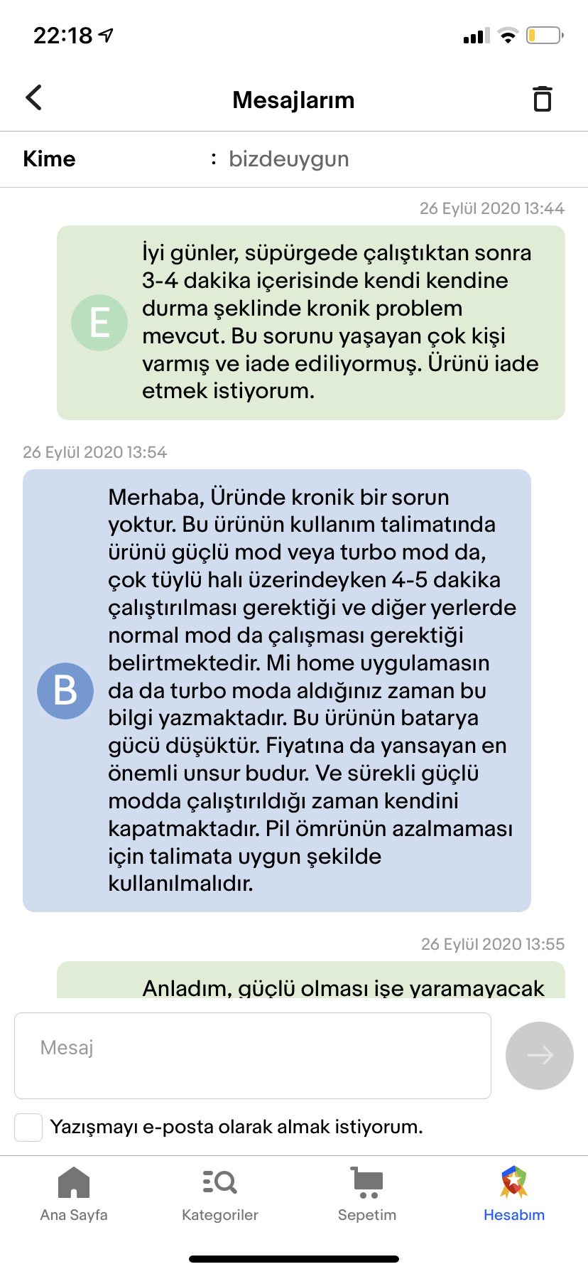

Merhabalar 6 aydır mijia 1c kullanıyordum bugünden itibaren 5 dk çalışıp kendi kendine stop ediyor ortada kalıyor ve hata mesajida göndermiyor programda da çevrimdışı gözüküyor tamamen kapatıyor kendini..başına gelen varmı acaba ??
Orijinalden alıntı: erdsavas
Xiaomi 1C kullanıyorum Nisan ayında almıştım ama Haziran’dan beri kullanıyorum. Eskiden güçlü ve turbo modları kullanabiliyordum ama artık 3-5 dk içerisinde kendisini tamamen kapatıyor. Normal mod kullanabiliyorum sadece. Memnun değilim, iade edilebilir mi sizce cihaz? Gittigidiyor dan almıştım bizdeuygun satıcısından.

Çok moral bozucu bir durum maalesef. Tek yalabileceğimiz beklemek ve sorunun düzeltilmesi.
Aldığım yere yazdım, gelen cevap bu
Alıntıları Göster
Öyle şey mi olurmuş ya... O zaman bu konuyla iglili kullanım klavuzuna pil ömrü ve bakımı bölümüne bu durum not edilmeli. Bu şekilde tüketici kandırılmış oluyor. Tüketici bilse böyle bir dez avantajı olduğunu zaten 3,5 kuruş fazla verir üst modellere yönelir, yada madem turbo modunda böyle bir durum var ya ürünü satarken 2500pa yazmayacaklar teknik verilere yada yazılım güncellemesi ile olması gereken pa ile sınırlandıracaklar cihazları ki bu da çok hoş olmaz. Ucuz etin yahnisi gibi bir cevap olmuş....
