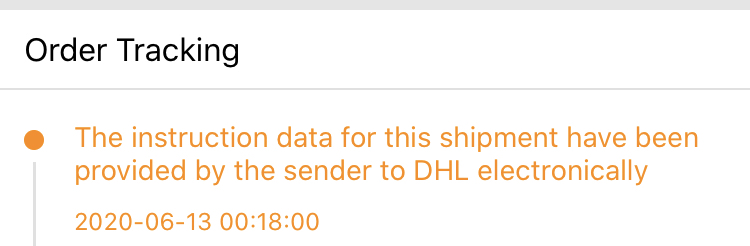

Ayni gün vermisi ama kargoda hala hareket yok satıcıya yazdım kontroö ettirip donus yapıcam dedi dönmedi henüz dün öğleden beri ekteki yazıyoe sadece başka detay yol henüz sinir oldum

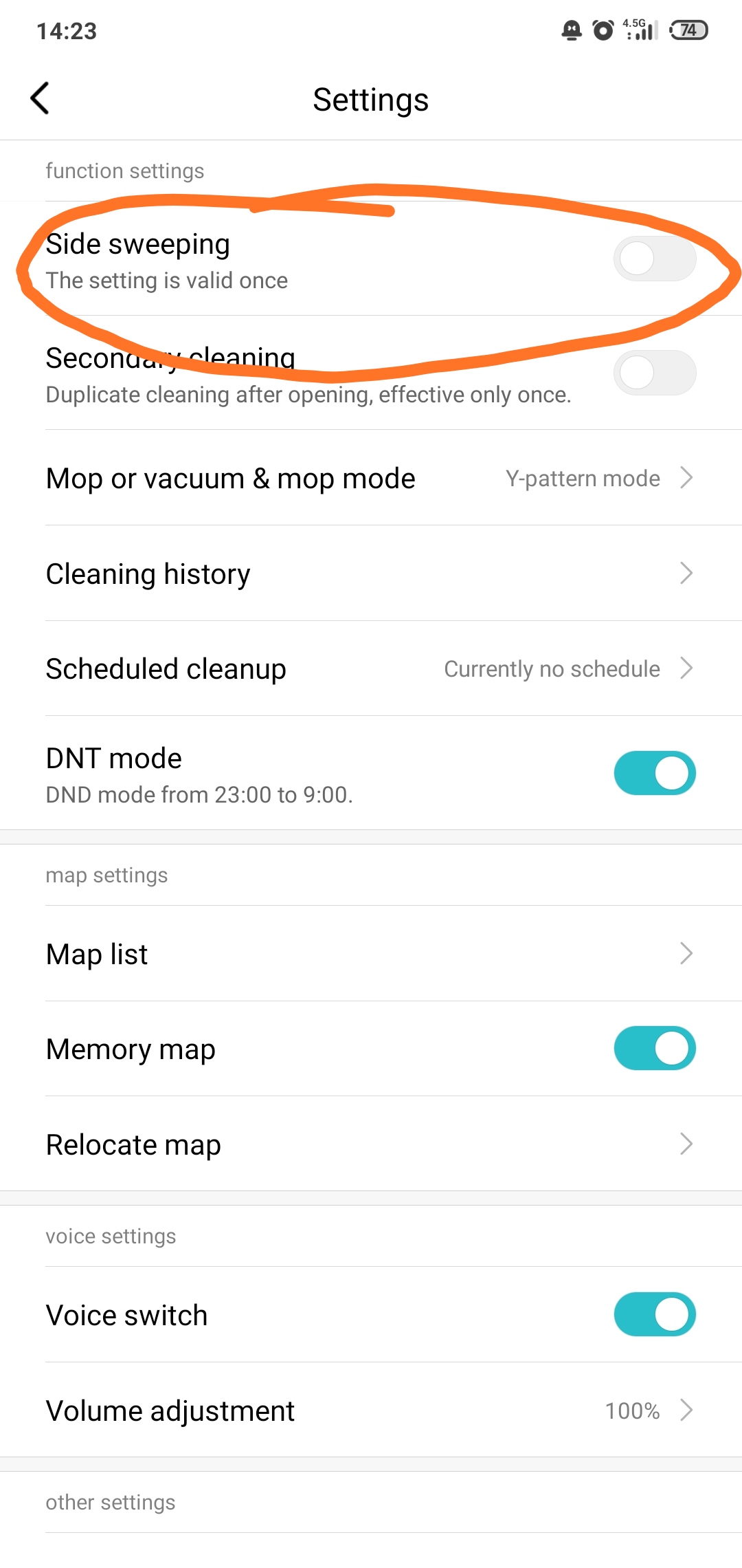

Üstat merhaba. Cihaza harita çıkarmayı beceremedik. Docku salona yerleştirdik, all seçeneğini seçip clean dedik ama tüm evi gezmyor. Sebebi ne olabilir?
Bu mesajda bahsedilenler: @KenanK89
Merhaba hocam, ben ilk olarak kenarları süpür seçeneğini aktif edip start dedim. Bütün evin kenarlarını gezip haritayı bir güzel aldı.
Kenarları süpür seçeneği 3 noktalı olan kısımda Side Sweeping i aktif ediyorsunuz.

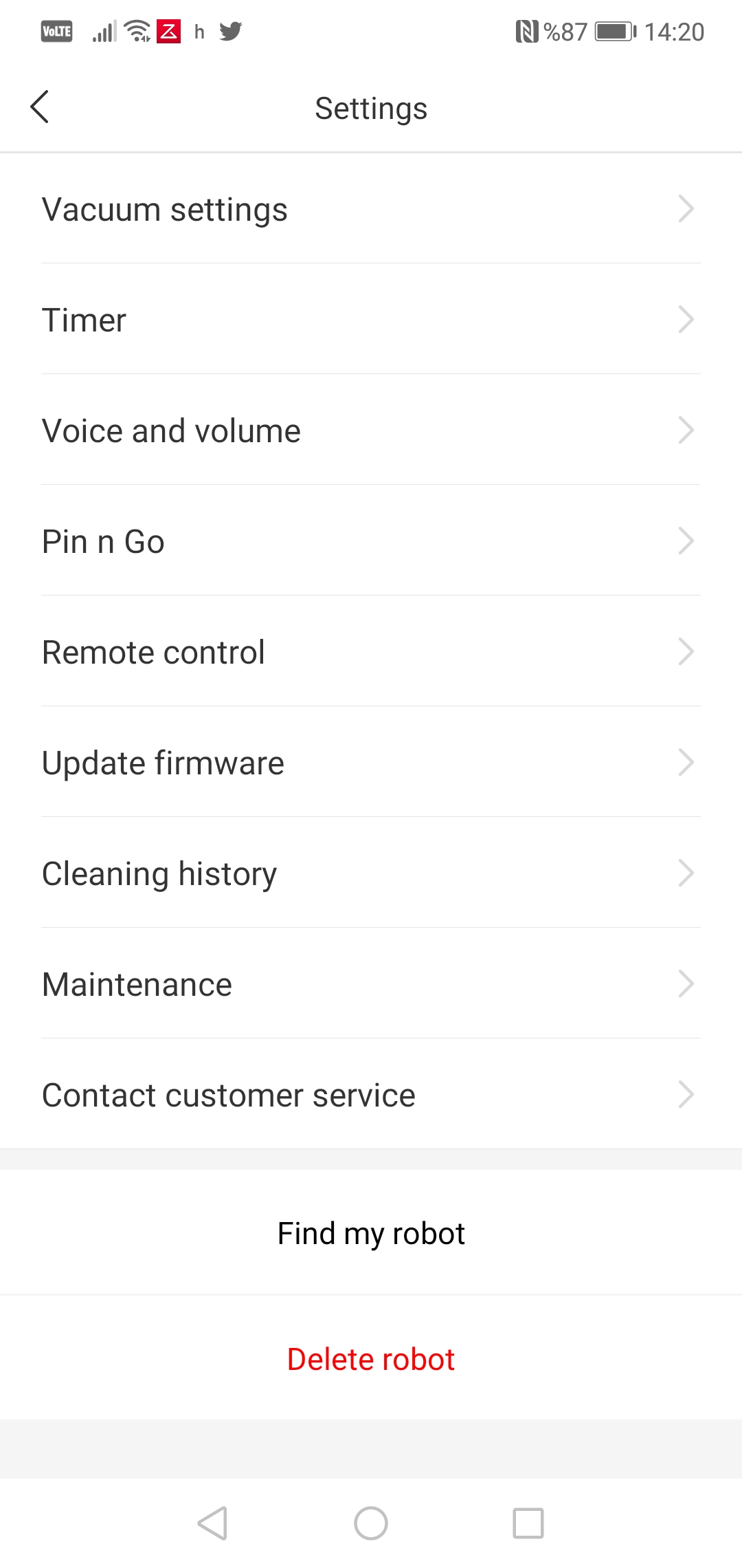

Bu mesajda bahsedilenler: @nonicknonames
Side sweeping göremedim ayarlar kısmında?
Mi home uygulamasından cihazı seçtikten sonra ayarlar ekranı bu şekilde bende. Cihazınız V2 Pro olduğuna emin misiniz ? Yada mi home uygulamasında olduğunuza
< Bu mesaj bu kişi tarafından değiştirildi KenanK89 -- 20 Haziran 2020; 14:26:5 >
Benim cihaz roborock s5 max, pardon :). Roborock'un kendi uygulamasını kullanıyorum.
O cihaz hakkında benim bilgim yok maalesef. Arayüz komple değişik zaten
