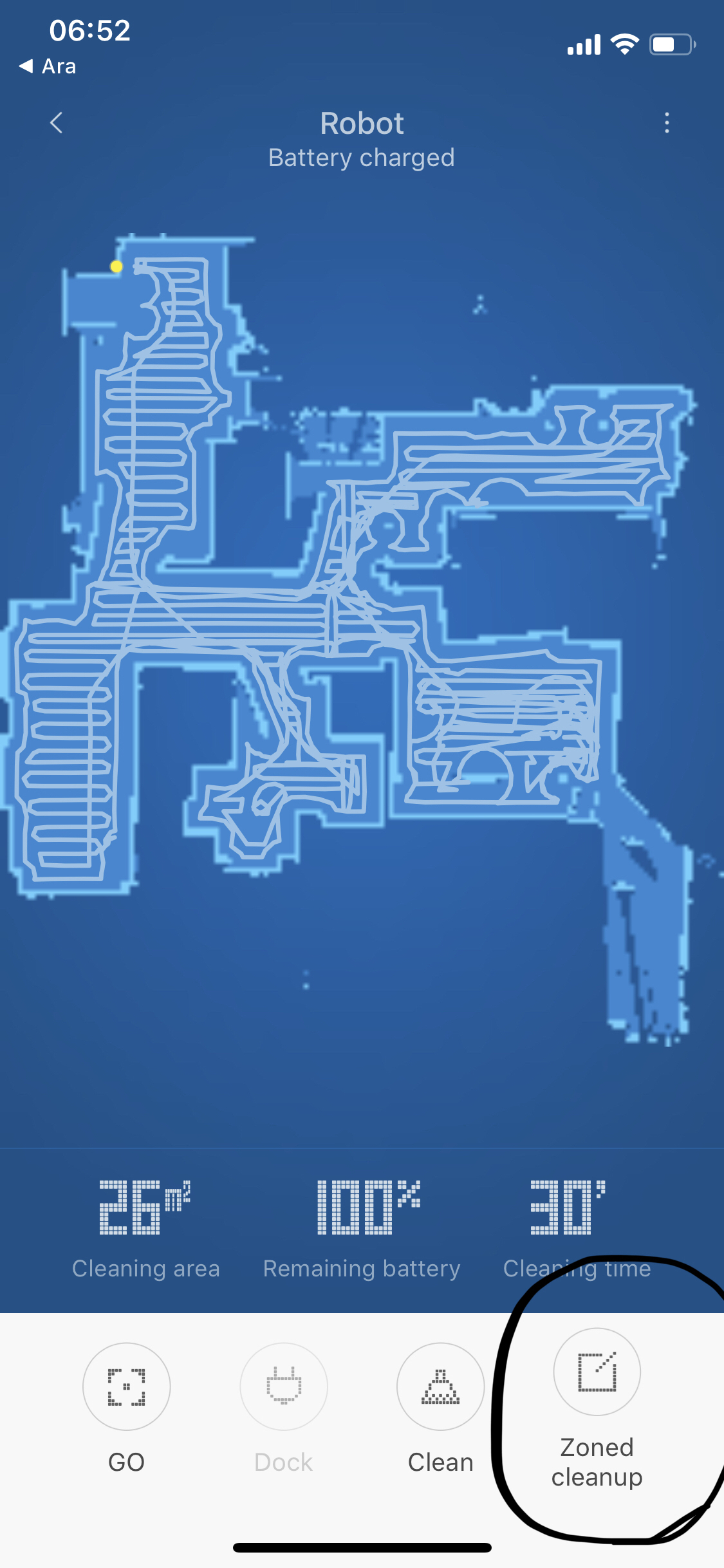

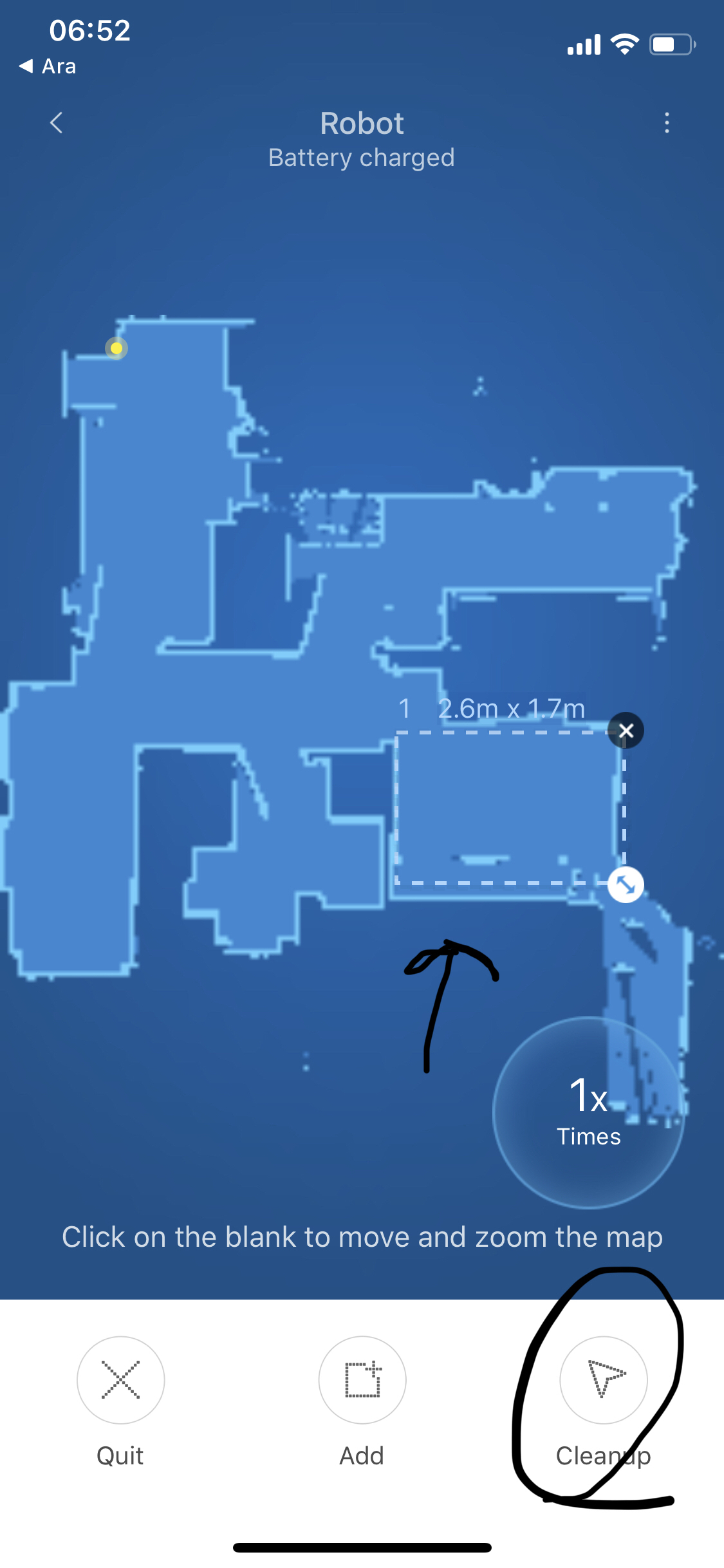

Evet arkadaslar, 1s robotuma tum evi temizlettim. Vallah boyle guzel bir alet yok cok akilli 😁 evimin haritasini cikardi oda oda boldum. Cok eglendim cocuk gibi hissettim kendimi. Evden oldukca toz cikti gun asiri temizlemek gerekecek galiba. Sadece 1ste bolgesel temizlemeyi bulamadim haritadan bir bolge secip orayi temizletme var mi ? Varsa nasil yapiliyor anlatacak bir arkadas sevap kazanir. Iyi aksamlar.
Hocam evi bir kere temizletip haritasını çıkardıktan sonra sağ alt köşedeki zoned clean e basarak belirli bir alan seçebilirsiniz.

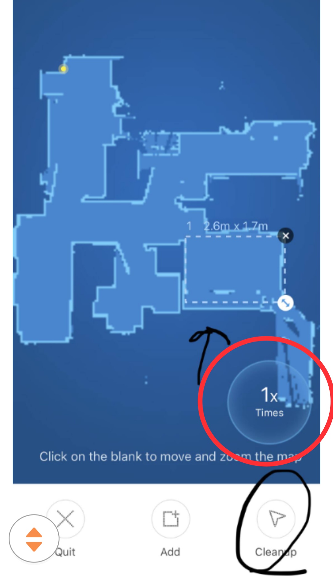

Merhaba, sağ altta 1x times seçeneği nedir acaba tıkkadıkça değişen değerleri var. Arkadaşımda var ama ne olduğunu çözemedik < Resime gitmek için tıklayın >
Bu mesajda bahsedilenler: @hayfan102
Hocam o da seçtiğiniz bölgeyi kaç defa temizleneceğini gösteriyor 1x kalırsa standart 1 tur temizliyor ama siz burası fazla tozlu bir kaç kez aynı yeri tekrar etsin diyorsanız o sayıyı arttırıp cleanup a basabilirsiniz.

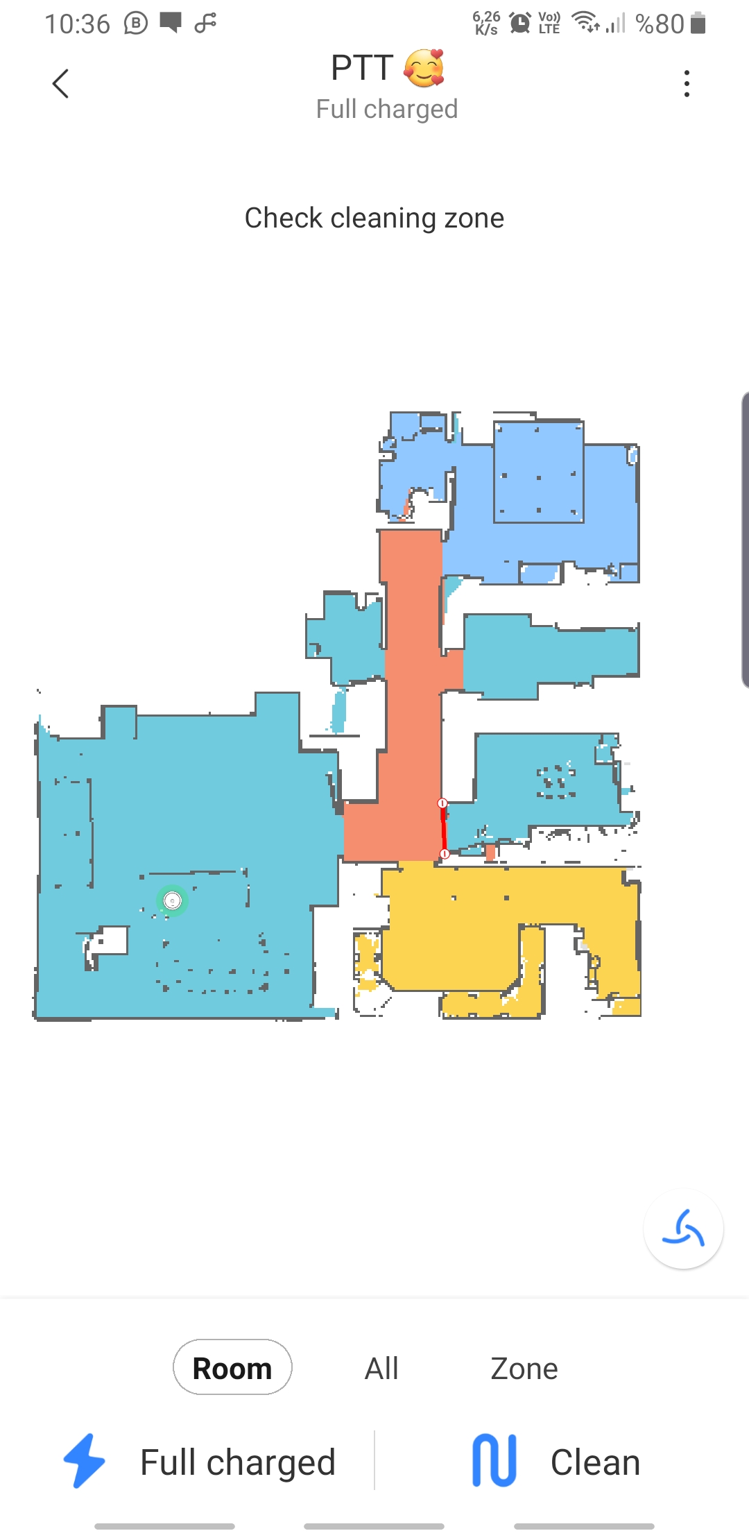

Bir diğer özellik odaları bölümlüyor tek tuşla odaya temizliğe gönderebilir yada programlayabiliyorsunuz.
