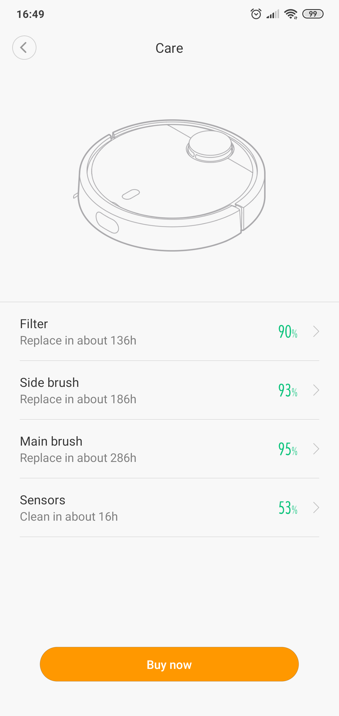

1- Bakımı ile ilgili olarak;
a) Filtreyi en uygun nasıl temizleyebilirim. Mesela Kompresör ile hava tutsam yada su ile yıkasam filtrenin yapısını bozar mı? En uygun filtre Temizliği nasıl yapılabilir?
Her seferinde hava kompresörü ile temizlemenize gerek yok ama ayda bir yapabilirseniz faydalı olur. Yıkamanızı önermiyorum, bazı tipleri washable olsa bile mümkün olduğunda kuru hava ile temizleyiniz gözeneklerin şişmemesi için.
b) LDS Sensörü nasıl temizlenmeli?
LFD sensörünü hafif bir hava ile - tercihen sertçe üfleyerek - temizleyebilirsiniz. Kulak pamuğu vs kullanmayın, sıvı kesinlikle değdirmeyin. Normal şartlarda kullanıcı müdahalesini kesinlikle önermem, kalibrasyon gerektiren lens yerşelimi vardır.
c) Diğer sensörleri Nemli bez ile temizlemek yeterli mi?
Nemli bez yeterlidir.
d) Toz haznesi Fırça ve yan Fırça sadece makine ile gelen küçük temizleme aparatı ile mi temizlenmeli?
Hava tutabilir veya nemli bez ile silebilirsiniz.
2- Mop ile silme yaparken suyun içine, leke bırakmaması ve hijyen açısından faydalı olabilecek maddeler koyabilir miyiz? Kullanabilirsek ne miktar da kullanabiliriz?
Beyaz sirke idealdir, sabun bazlı bir zemin temizleyiciyi de bir iki damladan fazla olmamak kaydı ile kullanabilirsiniz.
3- Yedek parça olarak bir çok ürün var ama kullananlar özellikle ana fırçanın çok ses yaptığından bahsediyorlar. Tavsiye edeceğiniz yedek parça var mı (Ana fırça, Yan Fırça, Hepa Filtre, MOP bezi, temizleme aparatları v.b.)?
Ana fırçanın sadece plastik palleri ses yapar, o da sadece sert zeminlerde. bunu dışında Çin pazarında bulabileceğiniz bir çok yan sanayi ürün uyumludur.
4- Kullanım sırasında tavsiye edeceğiniz başka noktalar var mı?
Yan fırçayı söküp yuvasını temizlemeyi ihmal etmeyiniz. Nemli mop bezini takılı bırakmayınız, kullandıktan sonra mutlaka çıkartınız. Xiaomi'nin tekerlek mekanizmalarında metal parçalar var ve paslanıyor

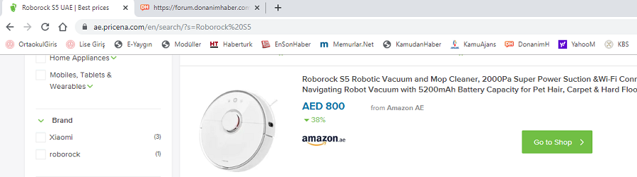

Hocam mesajı yazdığım günlerde Amazon.ae'de kampanya vardı ve 800 AED civarı idi. Şu an 1.300 AED olmuş.
Hatta Dubai fiyat karşılaştırma sitesi yine 800 AED gösteriyor ama tıklayınca 1.275 AED çıkıyor:
https://ae.pricena.com/en/search/?s=Roborock%20S5
Bu mesajda bahsedilenler: @Vahsi Hindi Sürprizi
