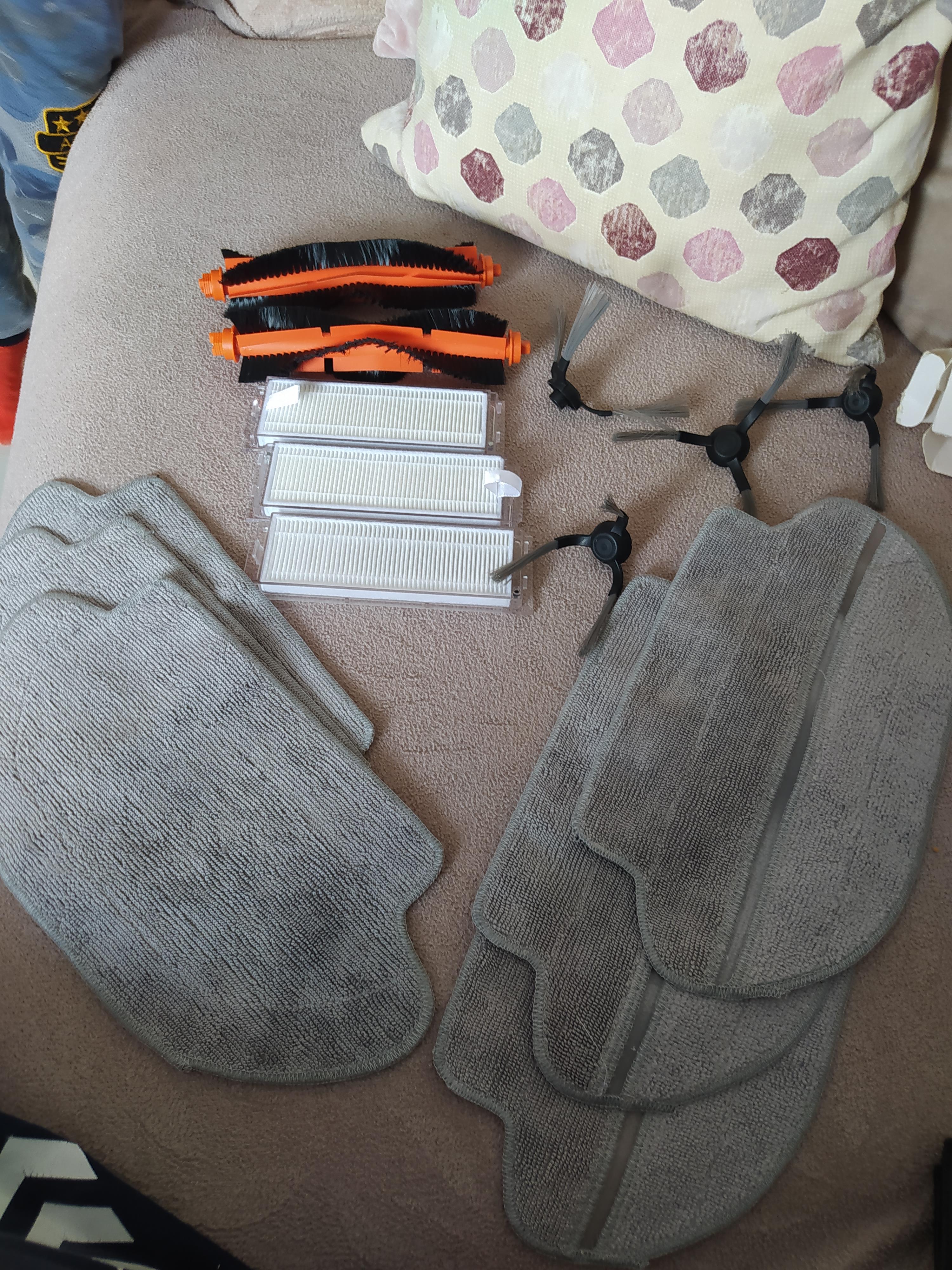

Çin'den sipariş verdiğim styj02ym cihazımın yedek parçaları elime ulaştı

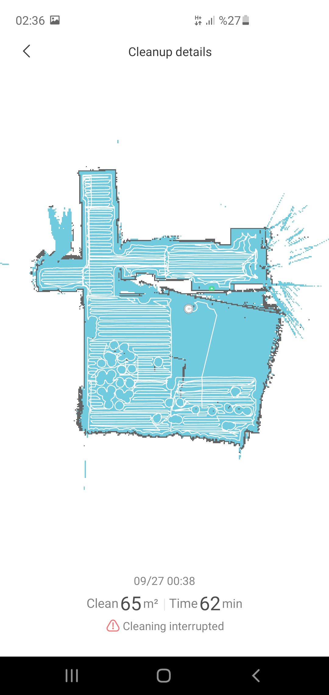

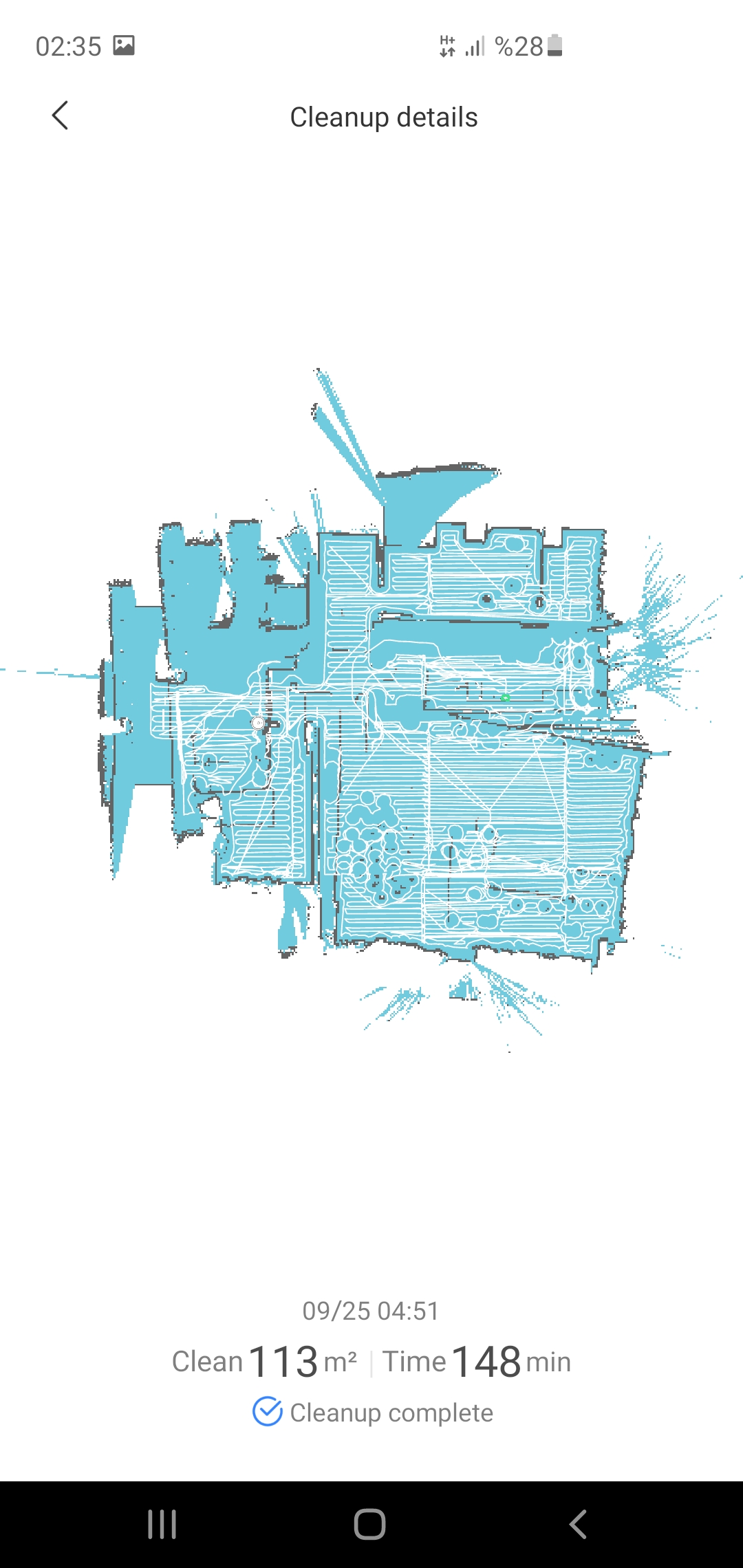

Merhaba arkadaslar, 1 senedir roborock s55 kullaniyorum. Baslarda haritalandirmada pek sorun olmuyordu fakat daha sonradan evin salonunu temizlerken alet iyice sacmalamaya basladi. Salonda aletin takilabilecegi herhangi bir engel yok. Haritalari silip sifirdan baslatinca takipte ediyorum, salona girdikten belli bir sure sonra harita sacmalamaya basliyor(salon biraz buyuk 50m2 kadar). Factory reset yaptim degisen birsey olmadi. Yardimlarinizi bekliyorum. Simdiden tesekkurler

Merhaba,
Büyük olasılıkla tekerleklerdeki aşınmadan kaynaklanan kaymalar sonucunda robotun referans oreintasyonu değişiyor odanın içinde ve haritasını bu halde bozuyor.
Bu mesajda bahsedilenler: @shaolee
