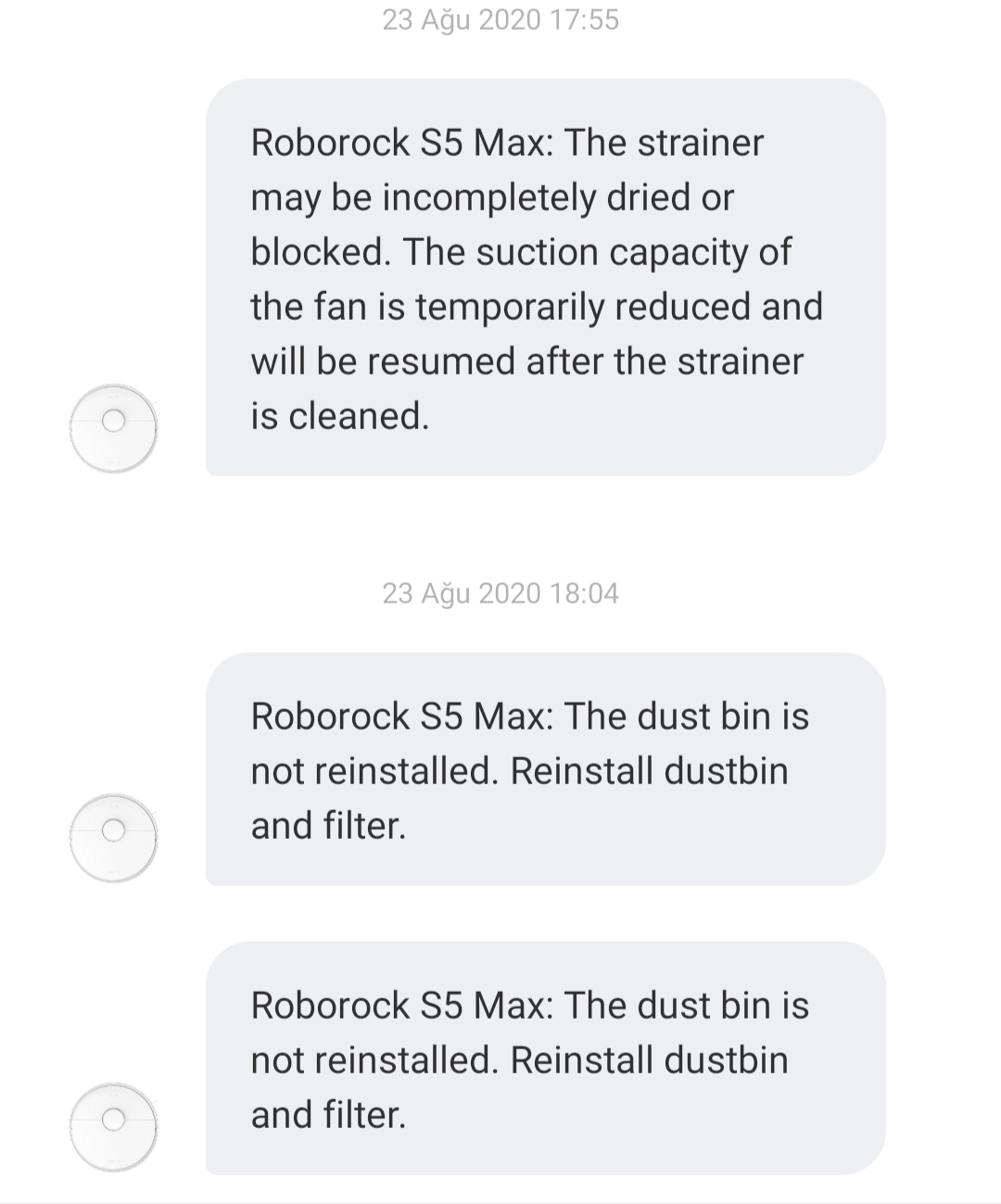

S5 Max cihazımda bu gün aşağıdaki 3 mesajı aldım. Nedeni ne olabilir. Bilgisi olan yardımcı olabilir mi?
Filtrenizi mi yıkadınız?

Yıkadım ama kurutmustum. Ondan dolayı mı bu uyarı.
Filtreler, firma ne derse desin, yıkanmamalıdır. eski hallerine dönme şansları yok.
Forumda bu konuda sık sık uyarı yapıyorum ama siz denk gelmemiş demek ki.
Eğer filtre değiştirdiğinizde düzelmiyorsa fan akış kontrol kartınız yanmış demektir ama genelde düzelir.

Anladım hocam, yedek filtre ile tekrar bir deneme yapayım bakalım. Olmadı tamiri ile halletcem mecbur. Teşekkür ederim.
Genelde düzelir.
bir sorun olursa konuşalım.

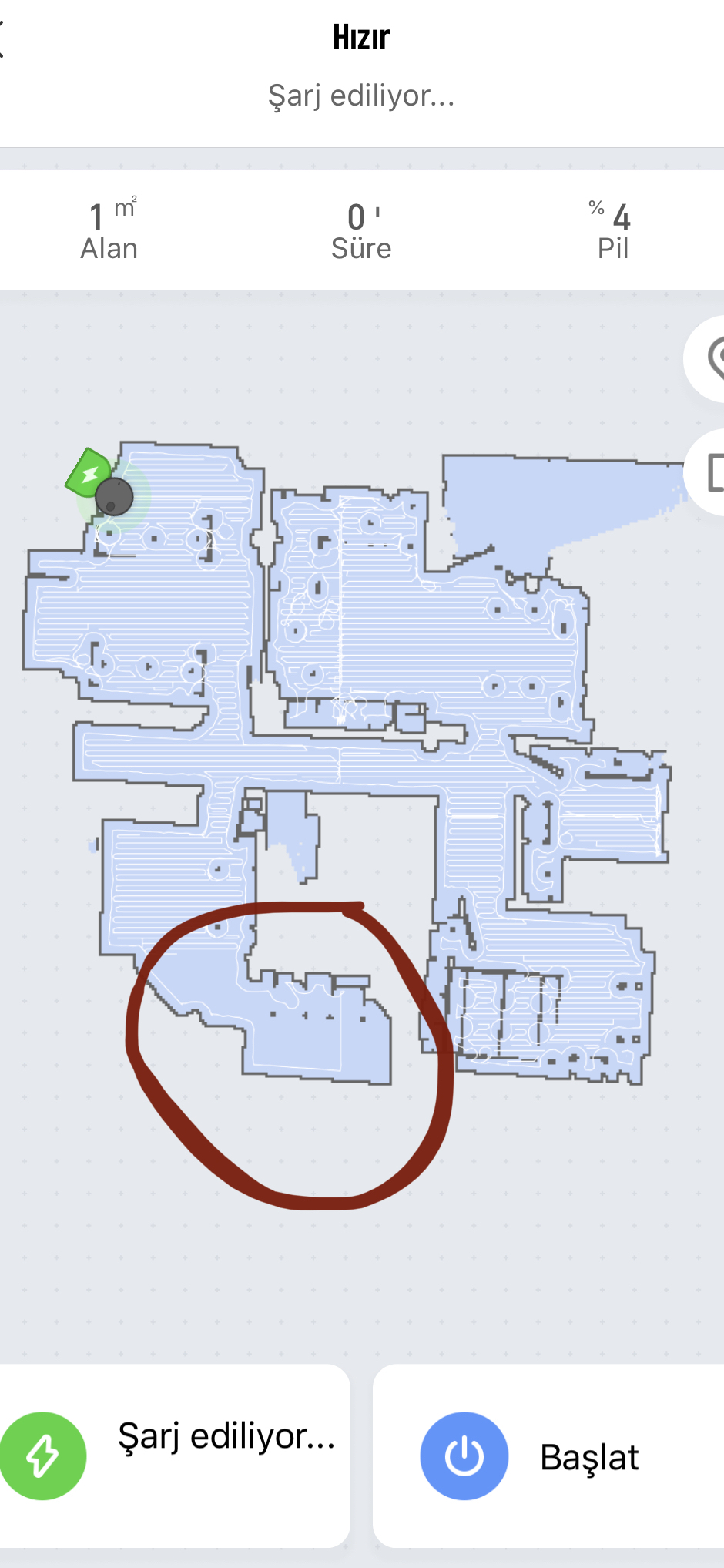

Hocam iyi akşamlar ben ikinci kez evi süpür dedim yine pili bitti Gene mutfak kaldı Bu sefer şarj istasyonuna giderken tam istasyonun yanında pil bitmiş ve şimdi önceki temizliği Tamamla diye bir seçeneğim yok bu yüzden haritam gene buluşamadı bu işte bir sıkıntı yok mu mesela bir odayı bitirmeden çıkıp koridora gibi koridorda takıl tekrar odaya geri dönüyor fotoğraf paylaştım bir bakabilir misin

Sorun düzeldi hocam. Filtreyi saç kurutma makinesi ile iyice kuruttum. Şimdilik bir sıkıntı yok. Desteklerin için teşekkür ederim
